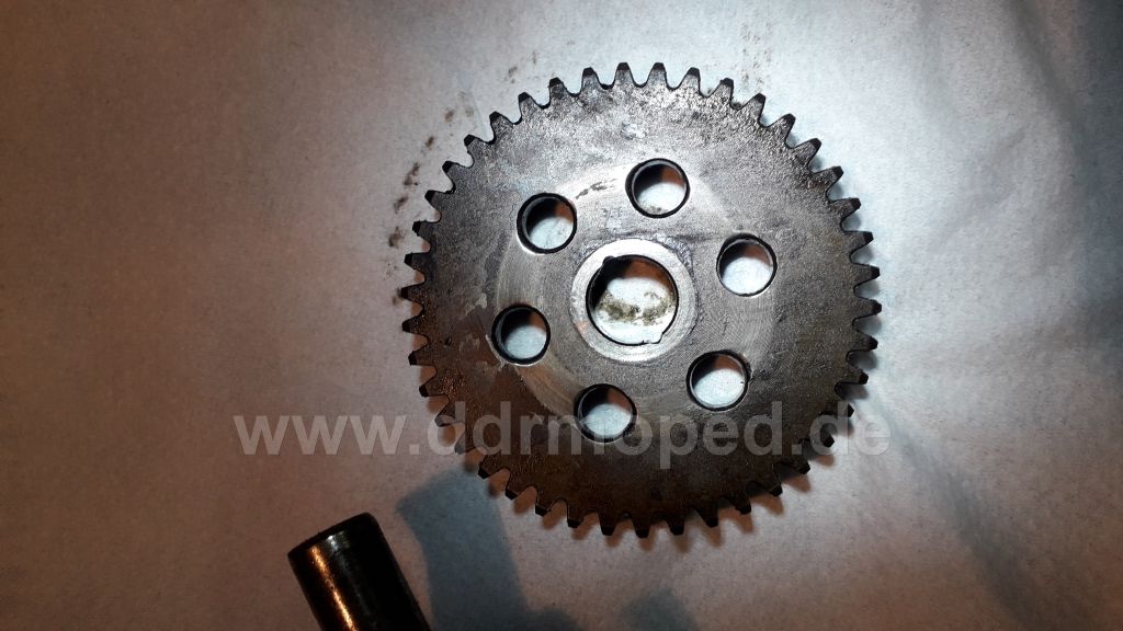

Guck Dir mal die Schaltklaue an die zwischen den 1 Gangrad und den 2 Gangrad sitzt, da sind auf jeder Seite 3 Klauen, die sind meist abgenutzt, also rund, und halten dann nicht mehr im Gangrad. Das ist auf der Seite des 1 Ganges zu sehen, des wegen springt dieser raus. Die Reibscheiben die es für die Kupplung gibt sind Top. Mach Dein Motor auf, sonst nimmt das Getriebe noch mehr Schaden.
Gruß Bernd

Das Zahnrad auf den Foto ist der 1. Gang, da sind die Kanten rund, wo die Klauen eingreifen, das ist schon mal Schrott.
Gruß Bernd

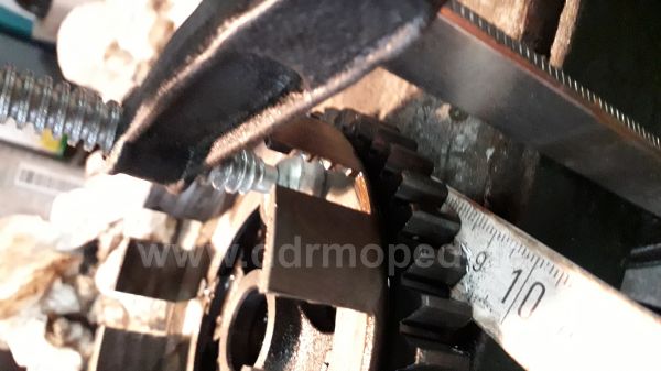

Mir fiel beim Kupplung abbauen auf dass die Abtriebswelle Axialspiel aufweist. Vielleicht sollte ich das Ritzel mal ziehen und das Lager dahinter etwas nachsetzen und neu ausgleichen?!
Vielleicht springt in dem Moment immer der Gang raus wenn die Welle nach links rutscht.

Na das ist auch eine Möglichkeit, die Getriebewelle sollte kein Spiel haben, sollte sich aber frei drehen lassen. Vieleicht hast Du Glück, wenn das Wellenspiel eingestellt ist, das der 1. Gang dann drin bleibt.
