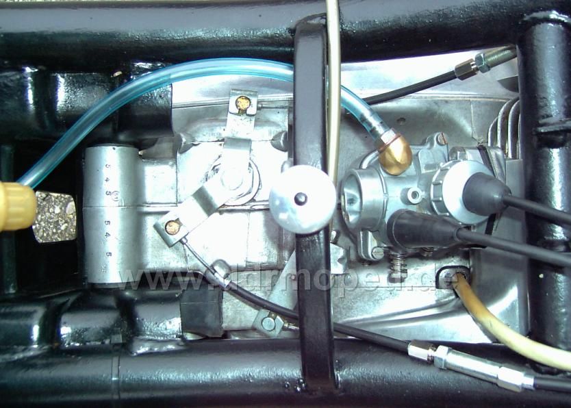

bikenils
Geschrieben am: 03.03.2008, 21:46
Beiträge: 5853
Mitgliedsnummer.: 358
Mitglied seit: 26.10.2006

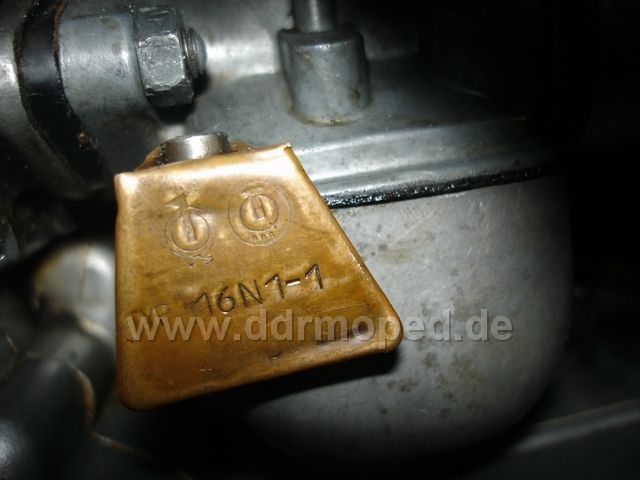

Franz, das Endstück bekommt man auf jeden Fall auf dem Teilemarkt. Wie meinst du das mit dem Vergaser? Du hast doch den gleichen 16N1(-1), oder nicht?
Nils
Edit: Sehe ich jetzt erst, mit anderer Güteklasse!
bikenils
Geschrieben am: 03.03.2008, 21:51
Beiträge: 5853
Bei uns sieht der Schlauchanschluss so aus. Wenn der Benzinschlauch sehr fest ist und man zieht daran, kommt dieses (eingepresste?) Nippel mit, bei dem hier zumindest. Kann ja sein, dass wurde dann bei dir mal geändert, warum auch immer. Oder es war vorher so, alles möglich...

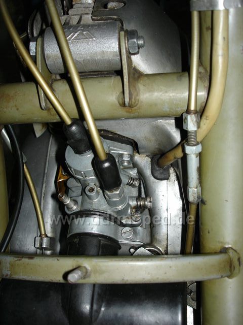

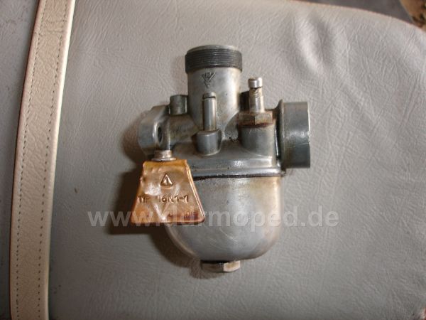

Das abgewinkelte Nippel kam erst bei der /1 dann am 16N1-5 hmm.gif (war´s glaub ich) hmm.gif obwohl war es nicht der HISI, der ebenfalls ein geschraubtes, abgewinkeltes Nippel hatte??? _uhm.gif
Ich glaub, das mit dem Schraubnippel war Anfangs so "normal" hmm.gif überlege gerade wann die 16N-Typenreihe eingeführt wurde. In der KFT war von Anfang 66 die Rede (muss mal kramen gehen)
Ist halt noch wie beim SR NKJ- Vergaser nur ist das Schwimmernadelventil nicht mehr am/im Nippel und somit war es dann nicht mehr notwendig das Nippel abschraubar zu gestalten. Schade das es da keine Seriennummern gibt.
...ja Nils, Morgenstund hat Gold im Mund. Sonst stehe ich immer so gegen 5 auf und die innere Uhr tickt auch im Urlaub erbarmungslos. In 5 Minuten gehts zu David, da werden erstmal "Goldstaub-Restposten" gehöckert laugh.gif
Und der Hisi hat noch den schmalen Kickstarterausschnitt im Tunnel blink.gif da Handschalter, wahrscheinlich wurden mit derEinführung des Fusschalters die Tunnelbleche allesamt auch für die Handschalter umgedängelt tongue.gif

Hab' nochmal nen Blick auf meine 66er Schwalbe geworfen und siehe da...
Hab tatsächlich den ollen Vergeser dran... auf der Prägung am Gehäuse steht 16N. Is quasi identisch dem von Nils. Bloß fehlt bei mir das Messingschildchen cry.gif cry.gif cry.gif
