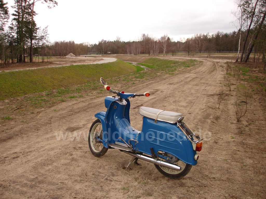

Und noch eines in freier Wildbahn. Übermorgen wird sie wieder zerlegt und für die Bayernreise gereinigt laugh.gif denn diesmal fährt meine Frau mit und wenn Sie sieht, das ich die gut "Konservierte" ins Auto packe gibt es Fahrverbot! sad.gif laugh.gif
In Bayern wartet dann höchstwahrscheinlich schon das rote Täfelchen ( Dank Mario!) und dann gets erst richtig auf Herz und Nieren Probefahrt.

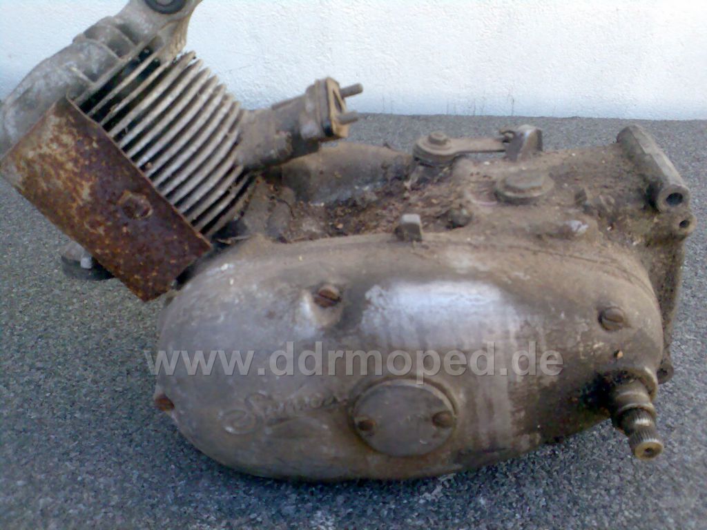

Das ist vielleicht einfach konstruktiv bedingt ich hab noch keine handschaltermotor mit leerlaufschalter gesehen
Leider hatte ich auch noch keinen auf der werkbank liegen und somit fehlt der vergleich zum fußschalter
Vermutlich war im gehäuse durch den schaltmechanismus beim handschalter kein platz für den kontakt vergleichbar zum 4gang wo der schalter auch nach unten gewandert ist konstruktiv bedingt
[/QUOTE]Hallo...
Hab' nochmal nen Blick auf meine 66er Schwalbe geworfen und siehe da...
Hab tatsächlich den ollen Vergeser dran... auf der Prägung am Gehäuse steht 16N. Is quasi identisch dem von Nils. Bloß fehlt bei mir das Messingschildchen
Grüße, Franz[QUOTE]
Sollte nicht auch bei den alten flanschen das distanzstück verbaut sein
Gruss
Dirk
Hallo...
Grüße, Franz
Gruss
Dirk
Edit: der dreck mit den zitaten funzt nicht mehr richtig ist das bei euch auch so

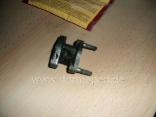

hallo dirk, welches distanzstück meinst du? bei den /1sern ist das so da ja auch die ansauganlage verändert wurde um dem motor mehr leistung bei gleichzeitiger geräuschminderung abfordern zu können. bei der kr51 hingegen kann man dieses stück nicht montieren, da dadurch der einfache gummiansauggeräuschdämper nicht mehr montiert werden kann....er ist breiter und kollidiert dann mit der hinteren motoraufhängung an den rahmenrohren. oder hab ich jetzt was mißverstanden?greetz steffen

Ich denke Dirk meint das Kunsttoff-Distanzstück direkt am Vergaserflansch zur Wärmeisolation, wie du schon vermutet hast Steffen. Richtig Dirk?!
Was da bei meinem vergaser an den Flanschen zu sehen ist (das dünne, rote "Trennstück") ist so ein Distanzstück... es besteht aus so ner Art Pressmaterial. Genauer kann ichs auch nicht bestreiben. Ist tatsächlich bisschen dünn und ich habe mich deswegen auch selbst schon gewundert.
Aber es war orginal an dem Motor und es funftioniert auch alles ganz gut. der Motor läuft für sein Alter top. Möglich, dass der bei den frühen Schwalbemotoren vergleichsweise lange Ansaugkanal schon dafür sorgt, dass nicht zuviel Wärme richtung vergaser wandert... deshalb könnte ein breites Distanzstück überflüssig sein, oder?! _uhm.gif

doch , aber das abgebildete passt auch nicht , reiche morgen bilder nach .

Ich meinte beides das aludistanzstück und das schwarze aus plast
Danke für die antwort passt das dann wirlich nicht mehr mit dem T-Luftfilter

Der Deckel kam eher und nicht nur an Ersatzmotoren. Beispiel: 77er K mit (wirklich) originalem Motor (der war noch nie offen...) und auch diesem Deckel...
