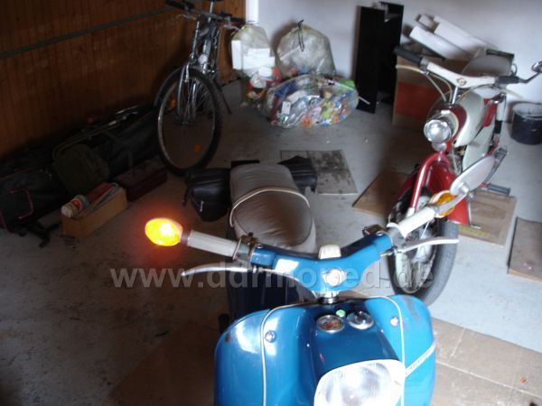

So es gibt wieder Neues zu berichten, nachdem ich nun 4 Monate regelmäßig mit der Schwalbe unterwegs war und gute 2000km abgepuhlt habe ist mir vorgestern beim erhöhten Standgas ein blechernes Vibriergeräusch aufgefallen. Habe dann mal alles abgetastet und festgestellt, dass es sich um das kleine Abdeckblech handelt, welches am Lenkkopf sitzt. Beim fahren hab ich darauf hin mal etwas fester draufgedrückt und siehe da, die Geräusche die ich bis dato auf verschlissene Kolbenringe bzw. einen insgesamt etwas überholungsbedürftigen Motor gehalten habe waren verschwunden! blink.gif
Da könnt ihr gar nicht glauben wie überrascht ich war, dass jenes Teil trotz festem Sitz solche Geräusche verursacht. Habe die ganzen Auflageflächen mit Filzkrepp abgeklebt und wieder verschraubt - klingt wie neu! laugh.gif
MfG. Christian M.

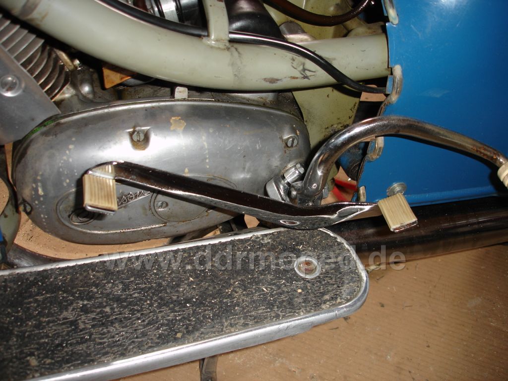

Und wieder Neuigkeiten, nachdem ich ja am Samstag Morgen mit Deligierten von InGo-Schwalbe zum Treff mit dem Nürnberg/Erlangen-Club fahren wollte ging es nach einer zünftigen bayrischen Brotzeit im Nachbardorf beim Simsonmeister los. Und als ich mit meiner Schwalbe von seinem Hof auf die Straße fahren wollte, ging der erste Gang partout nicht rein, also hin und her geschalten und plötzlich lag die Wippe auf dem Trittbrett. blink.gif
Da war die Tour zuende bevor sie richtig losging weep.gif aber Er hatte noch eine Neue Wippe parat und schnitt mir auch gleich den passenden beigen Keder zurecht! Aber ich bin immernoch baff, hin-zu gab es keine Anzeichen und wenn es unterwegs passiert wäre.... cry.gif
MfG. Christian M.

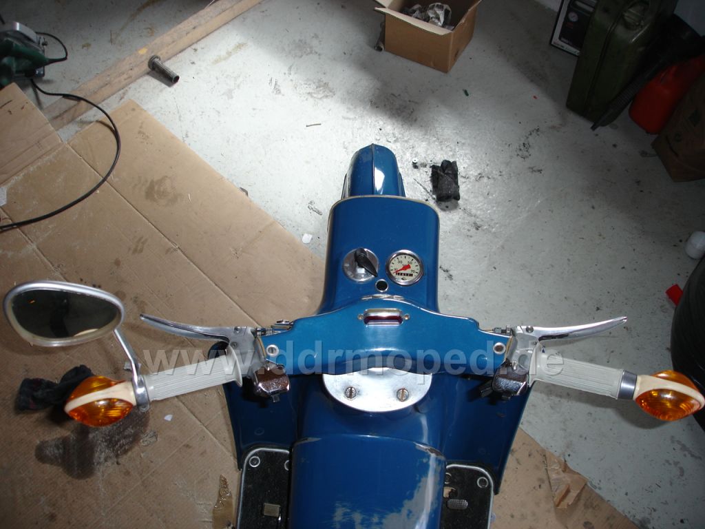

Hab auch gleich längere neue "Kabelbäume" in den Lenker für die Blinkleuchten eingezogen, da die originalen schon viel zu kurz waren und auch stark oxidiert. Jetzt leuchten die Blinker gleich viel heller und das einfädeln der Kabel in die Ochsenaugen war endlich mal kein Geduldsspiel... laugh.gif
MfG. Christian M.

christian, von was sind die beigen wippen gummis ?
woher haste die griffgummis `?
ich könnt mit diesen lenkerenden spiegeln verrückt werden weep.gif bei der 76 er hält er auch nich mad.gif
1. die Wippengummis sind Stücke vom beigen Gepäckträger
2. Die Griffgummis sind Mofa SL1 Griffe bei DUMCKE
MfG. Christian M.

Lowrider2905
Geschrieben am: 25.07.2008, 11:42
Beiträge: 980
Mitgliedsnummer.: 912
Mitglied seit: 04.11.2007
Da gibt es noch so eine hauchdünne Stahlhülse die man zwischenmacht, und schon hält der bombenfest am Lenkerende.
mfg Richard
