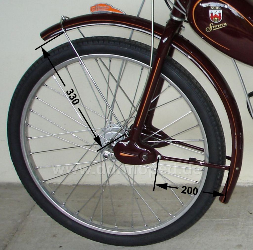

Hallo zusammen,
für mein vorderes Schutzblech habe ich keine originale Strebe mit der Sicke. Diese Strebe habe ich mir nun angefertigt. Um aber die richtige Länge zu bestimmen, benötige ich den Abstand von der Innenkante Schutzblech zu Mitte Befestigung. Entweder gemessen an der vorderen Strebe oder der unteren.
Hat diese Maße evtl. jemand für mich?
Vielen Dank vorab
Karsten
Wolfgang
Geschrieben am: 07.11.2020, 18:20
Beiträge: 2979
Mitgliedsnummer.: 195
Mitglied seit: 14.01.2006
Nachgemessen:
Karsten2000
Geschrieben am: 07.11.2020, 19:01
Beiträge: 18
Mitgliedsnummer.: 11434
Mitglied seit: 26.09.2020
Vielen Dank Wolfgang das hilft mir sehr weiter.
Gruß Karsten
