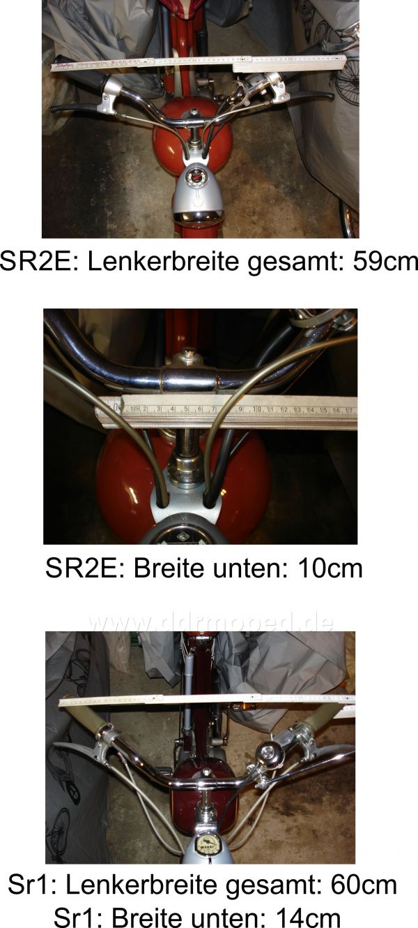

Dann stelle ich noch eine Frage anbei, woran erkenne ich den Unterschied vom Lenker SR1 und SR2/E.
Ich möchte ja gern den verwenden der die Originalmaße hat.
Sehe ich es etwa am schnellsten am Mittelstück? Ich habe einen Lenker die Breite des Mittelstücks ist ungefähr 40mm aber auch einen da ist das Mittelstück 50mm.
Gibt es noch weitere Unterschiede?

Hallo Karsten,
der SR1 Lenker ist mehr gekröpft, als der SR2(E) Lenker. Außerdem besitzt der SR1 auf der linken Seite zwei M4-Gewinde, um den Abblendschalter zu befestigen.

Hier die Maße:

Großen Dank für die schnellen und fundamentierten Antworten.
