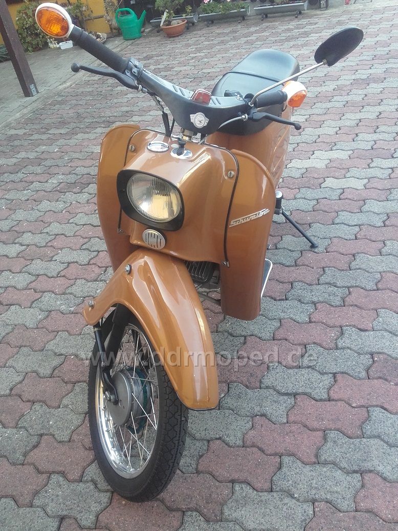

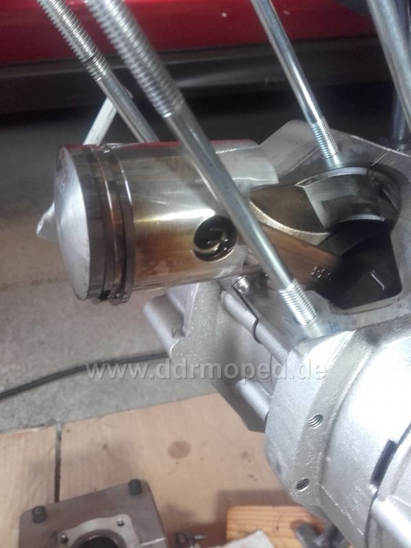

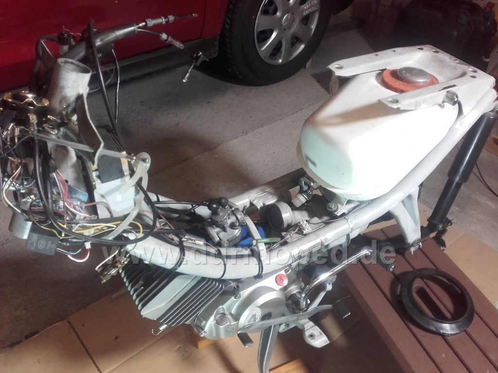

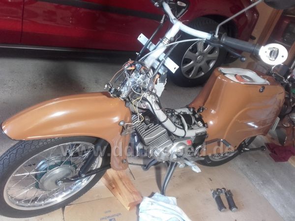

Hallo ,
an diesen sonnigen Wochenende habe ich mein Moped endlich wieder zusammen gebaut.
Lenkungslager getauscht, Schwingenbuchsen gewechselt. Und meine Ersatz Zylindergarnitur.
Noch ein paar Reparaturen durch Parkrempler gemacht.
Am fummeligsten war die Montage und Einstellung des Lenkers mit allen was dranhängt.

Geschrieben am: 08.11.2020, 20:30
Beiträge: 920
Mitgliedsnummer.: 2148
Zylinder gezogen........
Soemtron
Geschrieben am: 08.11.2020, 20:31
Beiträge: 920
.... hier schon beim zusammenbauen.
Soemtron
Geschrieben am: 08.11.2020, 20:36
Beiträge: 920
... und endlich war sie fertig!
Dann c. 50 Km Probefahrt auf den neuen Schnell / bzw. Umgehungsstrassen um meinen Wohnort.
Bin zufrieden, sie läuft wieder.
Die Zündung habe ich noch mal abgeblitzt - keine Veränderungen.
Wenn noch ein paar schöne Tage kommen fahre ich noch ansonsten gehts bald ans Einmotten.
Schönen Abend noch!
Steffan

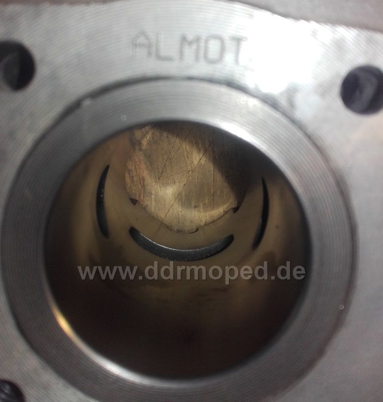

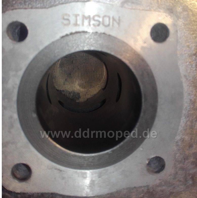

Hallo Gemeinde!
Gibt es eigentlich einen Grund warum Almot-Zylinder mal mit den Schriftzug Almot oder mal mit Simson beschriftet werden??
Soemtron

Soemtron
Geschrieben am: 12.11.2020, 20:19
Beiträge: 920
... seitlich zwischen den Kühlrippen steht bei beiden Almot.

ddr-driver
Geschrieben am: 13.11.2020, 12:27
Beiträge: 2867
Mitgliedsnummer.: 7174
Mitglied seit: 22.02.2014
Das sind wahrscheinlich andere Chargen. Die Zylinder mit SIMSON beschriftet, tauchten vor 4-5 Jahren und noch länger mal häufig auf.
