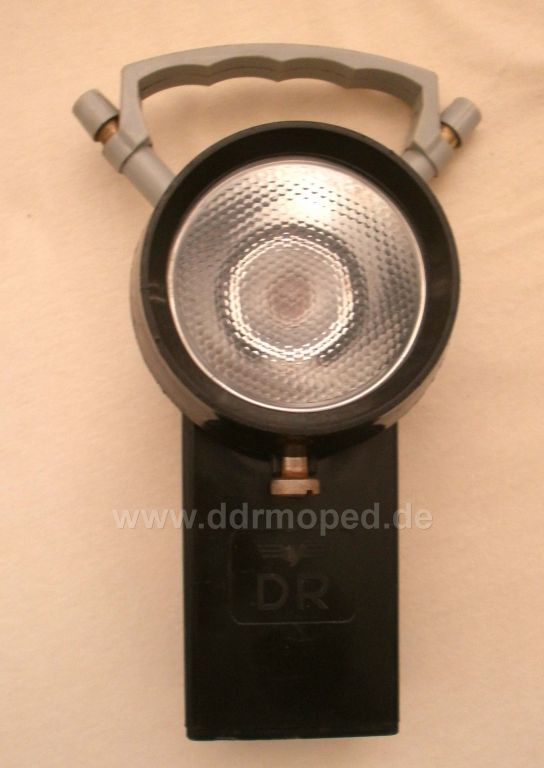

Ich habe im Keller noch eine DDR Reichsbahn-Handlampe gefunden und wollte diese mal ausprobieren.Leider gibt es 2 Probleme und bräuchte eure Hilfe.

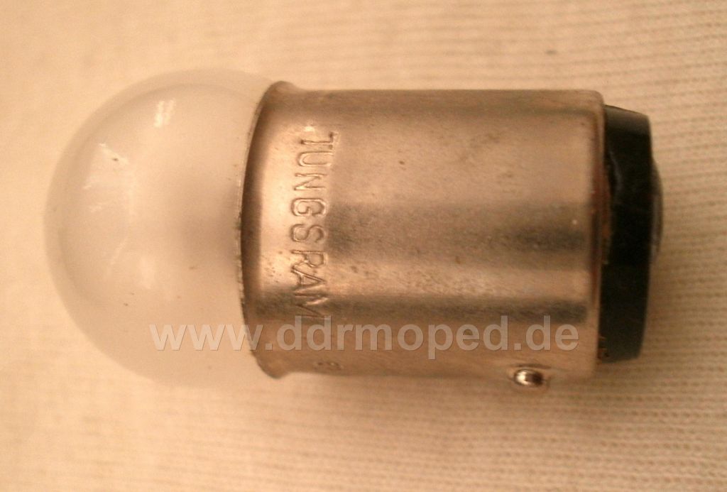

Die Birne (Tungsaram) mit Bajonett-Verschluß (drücken und 1/4 Drehung) ist eventuell kaputt und muß ersetzt werden.Aber ehrlich gesagt kenne ich keine solche Birne sondern nur diese von Fahrrädern usw da habe ich welche aber die passen nicht und sind zu klein.

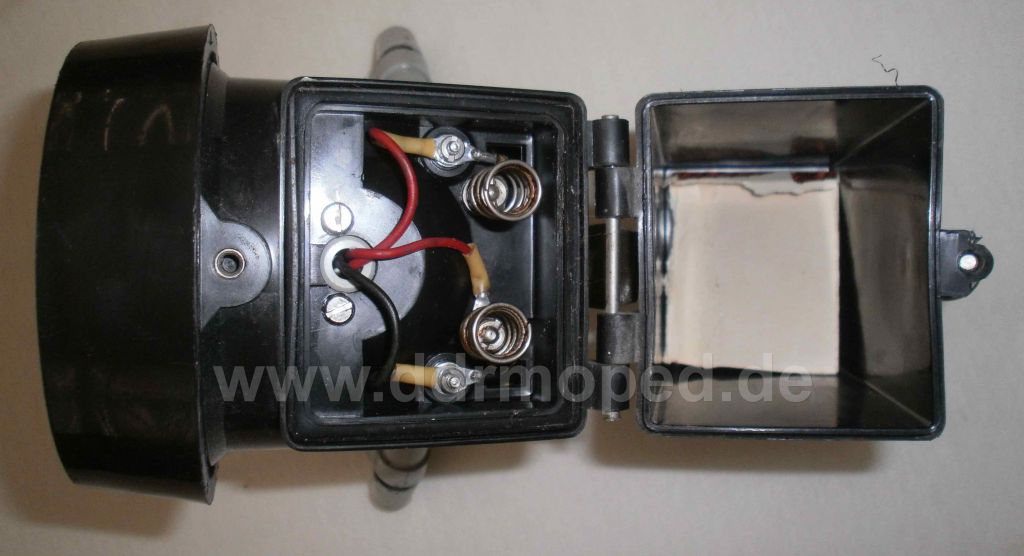

So siehts innen aus.

das ist die Birne die drin war...

der ehemals eingebaute NiCd-Akku erfordert eine spezielle Ladetechnik wenn er
lange leben soll. Das ist umständlich und nicht so einfach.
Finde heraus welchen Sockel die Glühlampe hat. Bajonettsockel sind genormt
und die Bezeichnung fängt mit BAJ an. Deine sieht aus wie BAJ15.
Siehe hier:
https://oppermann-electronic.de/html/gluhlampen.html
Such eine passende mit 6V aus, 1-3 Watt sollte in etwa passen.
Aber so wie es aussieht (die zwei Schalter am Griff) ist eine Bilux-Lampe
eingebaut. Die wichtigen Daten der Glühlampe zeigt Dein Foto ja nicht
(Spannung und Strom).
Bau das Ding dann einfach auf 6V um, dafür gibt es alles.

Auf der Birne steht folgendes :
Tungsram 2,5V 1,5/0,5A
mehr leider nicht.Ob es wie gesagt ein sogenannter Bajonettanschluß ist kann ich nicht sagen, jedenfalls kann man die Birne nicht rausschrauben sondern die Birne eindrücken und 1/4 Drehung dann kann man die rausmachen.
Mein erster Gedanke war auch das eventuell von LKWs oder so passende Birne zu finden sind aber Fehlanzeige.
Unten am Lampengehäuse steht dann unter anderem das gleiche wie auf der Birne und 6Ah.
Die Platzmaße sind innen wo der Akku rein müßte ca.67mm x 57mm und ca.100mm hoch.

Zum Leuchtmittel hatte ich schon vermutet das es eine Bilux-Lampe ist.
Das ist auch so, Du sagst: Tungsram 2,5V 1,5/0,5A
Also bei 1,5A viel Licht und bei 0,5A etwas weniger. Die Birne hat also intern
zwei Glühfäden, einen dicken für 1,5A und einen dünnen für 0,5A.
Nimm jatzt einfach eine Monozelle und verbinde einen Pol der Batterie (-) mit dem
Metallkörper der Birne und den anderen (+) jeweils mit einem Kontakt an der Unterseite.
Wenn dabei die Lampe etwas schwach aufleuchtet ist sie noch vollkommen i.O..
Ist die Birne noch i.O. dann bau zwei Alkali-Monozellen ein, die gibt es bei ALDI für
für ein paar Cent und Du kannst den ganzen Tag damit rumfunzeln.
