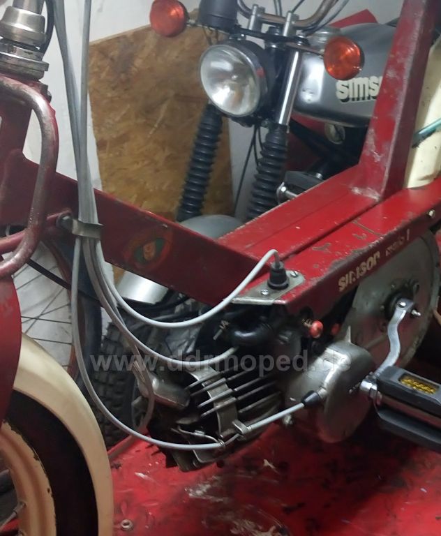

Ich suche ein gutes Foto vom Motor, besonders der Seitenansicht
mit der Kupplung und der Zugeinhängung. Ich möchte den vorhandenen
Bowdenzug wechseln, da vom Vorbesitzer einfach irgendein Zug
genommen wurde, der natürlich gar nicht paßt. ermm.gif Ich habe leider
nichts im Forum gefunden. Vieleicht kann mir jemand helfen und ein
rostig gegrüßt ... Linde

Hast du ein Foto vom deinem Mitnehmerblech im Kupplungseckel ?
Gruß Tom

nööö ... ich brauche nur ein Foto vom Deckel und der Befestigung,
des Bowdenzuges, damit ich weiß, wie/wo er am Motorgehäuse
außen eingehangen wird, im Deckel is mir klar. Das Einstellmaß vom
Ventil hab ich, einen neuen Zug habe ich auch schon. Als Nächstes
soll dann die Zündung drankommen, Funke fehlt leider noch komplett.

Okay leider sind meine 3 derzeit nicht so einfach zugänglich. Außen muss es so aussehen. Achte aber drauf das dein Bowdenzug diese kleine U- Scheibe auf dem Seil hat sonst rutscht der Bowdenzug im Motor aus dem Mitnehmer, da gabs mal Probleme bei den Nachbau Bowdenzügen. Sollte zwar nun nicht mehr sein, aber man weiß ja nie....
Gruß Tom

sauber ... thumbsup.gif genau DAS habe ich gesucht ! Danke, jetzt kann ich weiter ! _clap_1.gif
