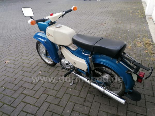

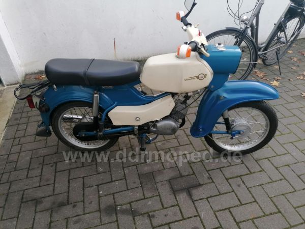

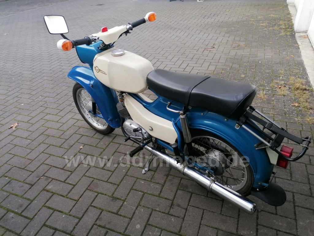

Habe am Wochenende aus den alten Bundesländern einen Sperber geholt.
Ursprünglich kam er aus dem Harz.
DDR Brief und Zulassungsbescheinigung Teil 1 dabei.
Die Betriebserlaubniss aus Flensburg fehlt.
Lack original,bis auf Koti vorne und Lenkerblech.
Es wurde schon dran rumgewerkelt hier und da,leider ohne Sinn und Verstand.
Koti habe ich schon entlackt.
Jetzt habe ich gerade den Motor in der Mache.

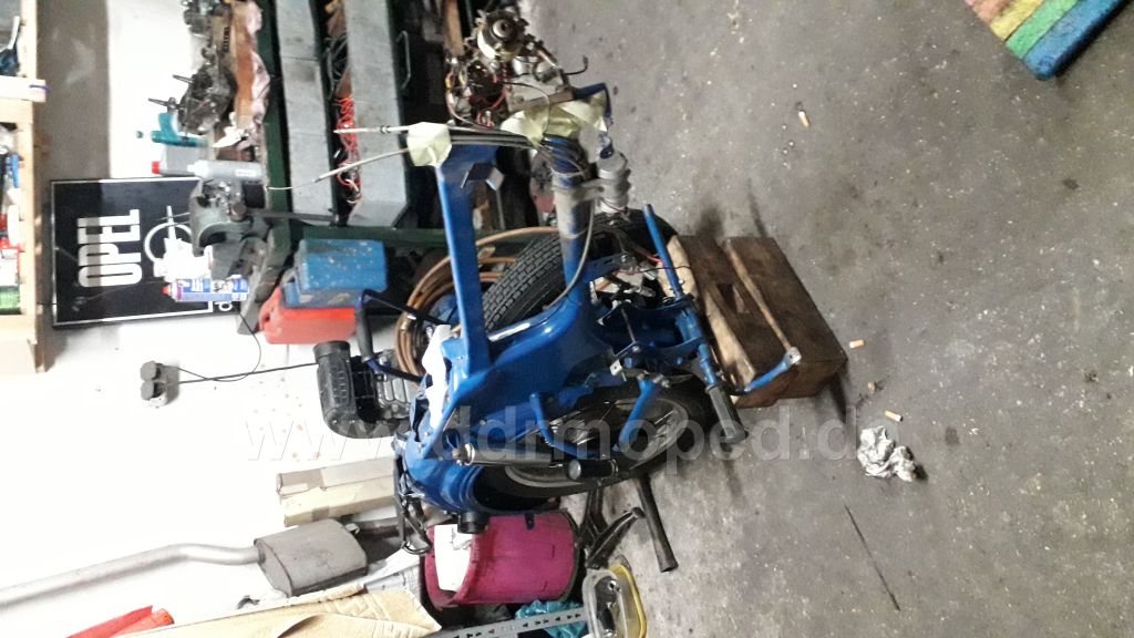

Rechtes Seitenblech ist abgeschnitten,in der Kotflügelverlängerung 2 Löcher gebohrt für den falschen Spritzschutz und vorne 4 Löcher im Koti,bestimmt auch mal Schmutzfänger.
Der Motor klang als wenn ne Tüte lose Schrauben drin waren.Lief auch nicht,Grundplatte war nicht angeschlossen,eine Schraube vom Schwungscheibenmagnet abgerissen.
Hab ihn gerade aufgemacht.
Er war schon mal offen und wurde mit schwarzem Silikon gedichtet.
Primärtrieb vom Gegenhalten total verguckt,Sicherungsbleche völlig vergewaltigt,beidseitig geschlossene Lager für Kupplungs und Abtriebswelle links. Braune Siris,Ölleitscheibe links zwischen KW Lager und Siri eingebaut. KW viel zu weit links im Gehäuse,Lager rechts hat sich der Innenrung auf der KW drehen lassen. DDR KW mit Buchse oben,keine Ausgleichscheiben hinter den Dichtkappen.

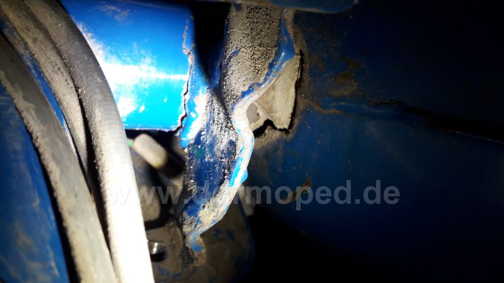

Hier der gerissene Rahmen mit Lenkeranschlag

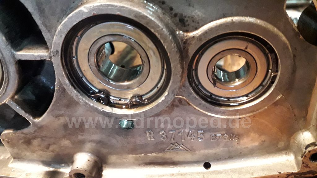

Beidseitig geschlossene Lager

geschlossene Lager in einem Getriebe mit Ölbad... wer kommt auf sowas? blink.gif biggrin.gif laugh.gif
