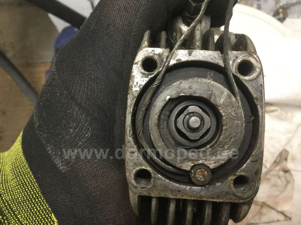

Hallo Gemeinde, habe mir einen Lohmann Hilfsmotor zugelegt. Technisches Input dazu ist nicht einfach zu finden. Was hat der Bowdenzug auf dem Foto für eine Aufgabe? Leider hab ich das ziemlich hudderig mit 2 Enden Bowdenzug Seele alleinig so bekommen. Dachte erst das er damit befestigt war. Soll das eine Dekompressions Möglichkeit sein? Wie sieht das normal richtig angebracht aus? Gruß Muzungu

Moin,
damit der "Lohmann" überhaupt anspringt, braucht der Motor eine sehr hohe Kompression.
Falls der Motor dann läuft, muß die Kompression wieder verringert werden.
Das macht man mit der von dir gezeigten Einrichtung...
