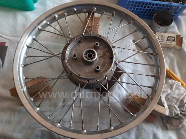

> Hilfsvorrichtung zum stressfreien Einspeichen
Geschrieben am: 21.11.2020, 15:55
Mir ging das Rumgekippel der Nabe und der Felge beim Einspeichen irgendwann auf die Nerven.
Ein paar Holzreste und eine kleine Bastelei haben Abhilfe geschaffen. Das Mittelteil ist so angefertigt, dass alle Naben von SR 1 bis S 51 einen sicheren Halt finden.
Geschrieben am: 21.11.2020, 15:56
Die Nabe wird auf 12 mm gezogenes Material gesteckt. Die Unterlagen für die Felge sorgen für eine etwa mittige Position zur Nabe.
Geschrieben am: 21.11.2020, 16:00
Das Einfädeln der Speichen und die Fixierung an der Felge mit den Speichennippeln wird so zum Kinderspiel.
Geschrieben am: 24.11.2020, 12:42
