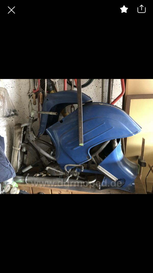

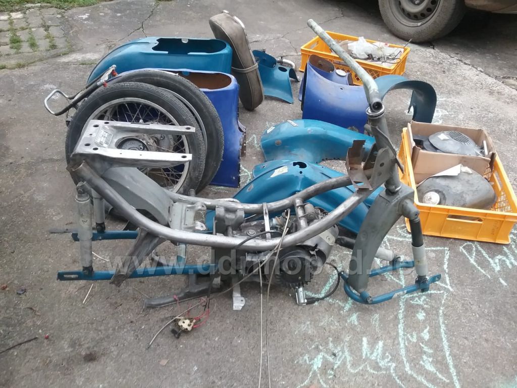

Habe mir eine 67 er gekauft.
Ich suche Info für das Bj.
Kettenschläuche welche.
Blinker welche an der 67er
Welcher Zylinder hat der Motor ist der falsche. Suche ein Motor dafür von 67.
Wer hat hier ein 67 er.
Bin über jede Info dankbar.

So gekauft

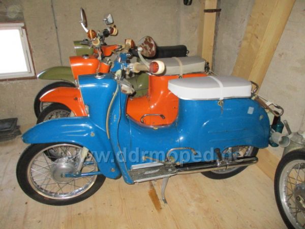

Kettenschläuche mit 4 Rippen, Blinker die "Normalen", also die preiswertere Variante.
Der Motor hat noch den Dreiecksflansch in Verbindung mit dem BVF Vergaser.
Die /1 ohne Dreiecksflansch war erst 1968 am Start, zumindest habe ich es so in Erinnerung.

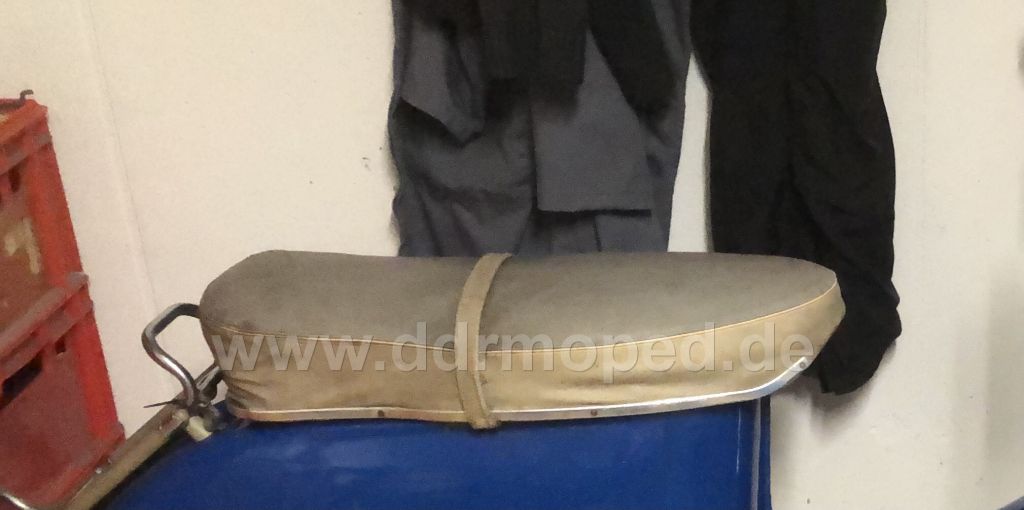

Habe die Sitzbank mal geputzt.

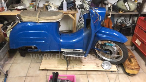

So jetzt

Die obere Verschraubung der Lampenmaske, ist noch vom Kindersitz dran. Normal sind da die verchromten Schlitzschrauben drin.

Kommt auch wieder ein Kindersitz hin.
Habe noch einen.

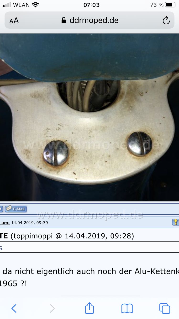

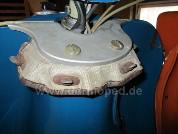

Such solche Schrauben für die 67er .
Geschrieben am: 15.01.2021, 17:47
QUOTE (Motte 99 @ 14.01.2021, 23:19)
Bei meiner 67er sind Schrauben aus Kunststoff verbaut.
Das Moped war, als es in meinen Besitz kam, ziemlich unbefummelt.

Die chromschrauben sehen aus, wie die originalen oberen vom beinschild...
