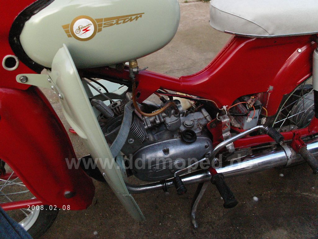

sach ma christoph
Hast du etwa ein S50 motorblock in deinem star oder hab ich mich da verguckt hmm.gif
P.S ich hab den benzinhahn mit wassersack weil der einfach besser ist wegen dem zweiten benzinfilter und er sieht auch schöner aus wink.gif

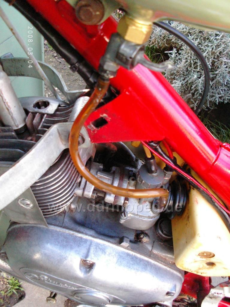

Geschrieben am: 04.03.2008, 13:50
laugh.gif Dirk, da hast du dich verguckt.
Alles original Star am Motor... eventuell irritiert das Bild etwas, ich mach mal ein besseres, wenn ich darf.
mfG Christoph
lambiman
Geschrieben am: 04.03.2008, 17:11
Beiträge: 3304
Mitgliedsnummer.: 567
Mitglied seit: 18.04.2007
Herzlichen dank christoph für deine Mühe
Aber leider beweist das bild keinesfalls welcher motorblock drin ist tongue.gif
Welchen block haste denn drin
Links? Rechts?
Edit:da restaurierst du den star so schön und verbaust eine rostige tankhalteschraube tsss tssss

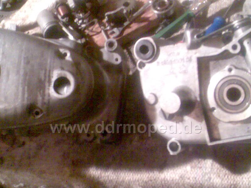

Geschrieben am: 04.03.2008, 17:15
Ich weiß nur, dass ich nen originalen Star-Motor habe. Nix EssFuffzich oder so... wink.gif
mfG Christoph
lambiman
Geschrieben am: 04.03.2008, 17:19
Beiträge: 3304
Du hast wirklich den linken
Dann mein freund darfst du dich starfahrer mit S50 Motorblock nennen
Tut mir leid ist aber so
Du Kannst sie gerne Testen
Sie sind die allerbesten
Aktuelle Besitztümer:
Star Bj73 Patinamoped
Star Bj72 Liegt zerlegt rum
Star BJ73 Teileleiche
SR50C BJ86 Im Alltagsbetrieb
ES250/0 Bj58 Viel Arbeit
Neuzugang:
Geschrieben am: 04.03.2008, 17:23
Nö.
Von welcher Seite muss ich denn den Motor knippsen, um dir zu beweisen, dass mein Motor original ist?
Ich dachte immer, mit Motorblock meinst du den Rumpf des Motors (also das Mittelteil zwischen den Seitendeckeln)
mfG Christoph
