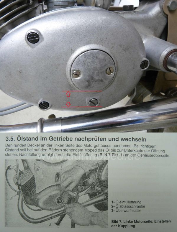

Hallo SR-Freunde,
ich habe eine Frage an die SR-Motorexperten:
Wie bzw. wo kann ich den richtigen Getriebeölstand ablesen? Im Benutzerhandbuch steht, dass dazu der kleine runde Deckel (zur Kupplungseinstellung) geöffnet werden soll. Bei richtigen Ölstand steht das Öl bis zur Unterkante der Öffnung. Nun hat mein SR2 (Bj. 1962) auch eine Ölkontrollschraube unter dieser runden Öffnung (siehe Bild). Allerdings ist diese Ölkontrollschraube ca. 20mm tiefer, als der runde Kupplungsdeckel, was einen deutlichen Unterschied der Ölmenge bedeutet. Andere Angaben sagen wieder, dass ca. 500ml Getriebeöl einzufüllen ist. Prüfen können sollte man es aber schon, nur wie und wo ist es richtig?
Danke und schöne Feiertage
Bocian
Geschrieben am: 14.12.2020, 13:42
In die späten Motoren vom SR 2E kamen nur 350 mal Öl, also bis zur Höhe der Kontrollschraube.

Hi,
wenn ich bei meinem Motor das Öl bis Unterkante der großen Öffnung fülle, dann Läuft im Betrieb immer ein bisschen Öl außen am Motor runter, wenn er abgestellt wird.
Grund ist, dass es innen am Deckel runterläuft und die Dichtung nicht 100%ig dichtet.
Habe erst gedacht, der Motor ist undicht, weill immer ein Tropfen hing. Bin aber dann der Sache auf die Schliche gekommen.....:-)

Hallo zusammen,
die originalen Dichtungen sind nicht 100% dicht, auch wenn sie neu sind. Am großen Deckel zur Kupplung, als auch zu dem kleinen runden sickern mit der Zeit immer ein paar Tropfen durch. Offenbar war das damals so normal. Heute gibt es ja Dichtstoffe, die das besser können, allerdings den Deckel dann auch festkleben. Warum man den Ölinhalt von 500ml auf 350ml reduziert hat, erschließt sich mir nicht. Vielleicht sind 350ml ausreichend und die Genossen haben diese Maßnahme gleich als "Verbesserung" und "Rationalisierung" an die Partei verkauft. Wenn man allerdings die knapp 1 Million gebauten SR2 mit 150ml weniger Öl befüllt, kommt schon einiges zusammen.

Der neuere Deckel hat innen eine art Ölleitscheibe dadurch genügen 350ml.
