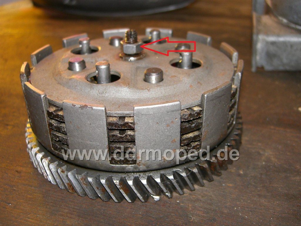

Liebe SIMSON Gemeinde,
ich möchte mich kurz vorstellen, da dies meine erste Frage im Forum ist. Ich heiße Erwin und bin seit etwas mehr als einem Jahr damit beschäftigt, eine SR2e, Baujahr 1962, auf die Straße zu bringen. Sie wurde vor mehr als 20 Jahren auf einem Flohmarkt in Teilen erworben und stand seit dem in einem trockenen Keller. Sie ist in fast allen Teilen Original, trotzdem aber in gutem Zustand mit wenig Rost.
Die Zündung habe ich komplett aus Teilen erneuert, der Motor läuft.
Folgendes Problem ist jedoch aufgetreten: Wenn ich den Kupplungsgriff betätige, trennt die Kupplung nicht, auch ist keinerlei Federkraft da, um den Kupplungsgriff in seine Ausgangsstellung zurückzuziehen. Ich habe die Kupplung komplett demontiert, an den Kupplungsfedern scheint es nicht zu liegen. Wenn ich den Hebel an der Unterseite des Motors, in den der Kupplungszug eingehängt wird, manuell betätige, bewegt sich der Stift im Kupplungskorb, der für das Trennen der Kupplung verantwortlich ist. Ich habe die Kupplung so eingestellt, dass bei "Leerlauf"-Einstellung das Antreten mit den Pedalen möglich ist. Der Kupplungszug ist neu. Ich habe im Moment keine Idee woran es liegen kann,
- dass die Kupplung den Kupplungsgriff nicht zurückzieht
- die Kupplung bei Betätigung des Kupplungsgriffs nicht "trennt".
Ich würde mich über ein paar hilfreiche Hinweise sehr freuen.

Hi Erwin,
kannst du bitte mal ein Foto aus der Nähe vom montierten Kupplungspaket bei abgenommenem Kupplungsdeckel einstellen? Dann lässt sich das Problem vielleicht besser beurteilen.

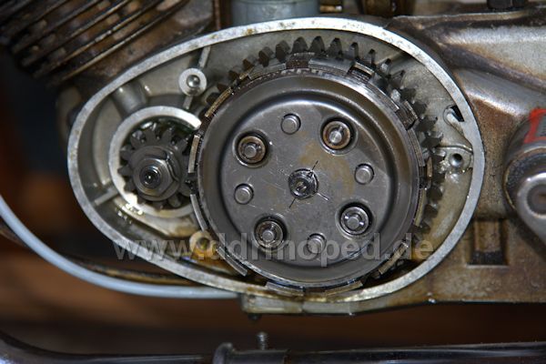

Ist der Stift, der den Kupplungshebel (unten am Motorblock) hält vorhanden? Nimm mal den rechten Seitendeckel ab und mach ein Bild.

Ist das nicht der falsche Deckel auf der Kupplung?
ich habe beide Versionen in der Hand gehabt, also 4 und 5 Scheiben Kupplung. Bei der 4 Scheiben ist der Deckel stärker geprägt, die Höhe somit anders.
Grüsse Heiko

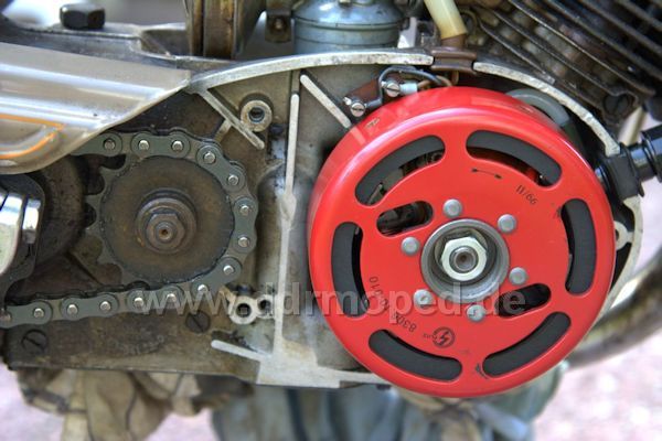

handycam
Geschrieben am: 29.08.2014, 16:53
Beiträge: 13
Mitgliedsnummer.: 6816
Mitglied seit: 17.09.2013
ich habe nun mal von links (Kupplungsseite) und rechts (LiMa-Seite) ein Bild gemacht, vielleicht hilft das weiter.
@Andi2: Die Feder an der Motorunterseite ist vorhanden, ob sie jedoch genug Spannkraft hat kann ich nicht beurteilen. Ich werde mir allerdings hier im Shop eine neue bestellen. Ich denke aber, das alleine kann es nicht sein.
Erwin
handycam
Geschrieben am: 29.08.2014, 17:08
Beiträge: 13
da es beim ersten Mal nicht geklappt hat, hier noch ein Versuch mit dem Bild...
handycam
Geschrieben am: 29.08.2014, 19:50
Beiträge: 13
Bild 1
handycam
Geschrieben am: 29.08.2014, 19:51
Beiträge: 13
Bild 2
