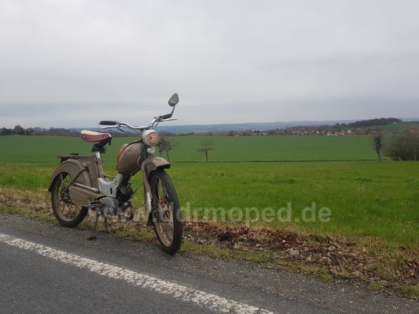

Heute haben wir den SR2 fertig zusammengebaut und auch gleich die erste Probefahrt absolviert.
18 KM ohne Probleme und er läuft jetzt freiwillig irgendwas zwischen 35-40 KM/h, also alles in Ordnung _clap_1.gif .
Hier noch ein Bild von Heute:
Viele Grüße Richard

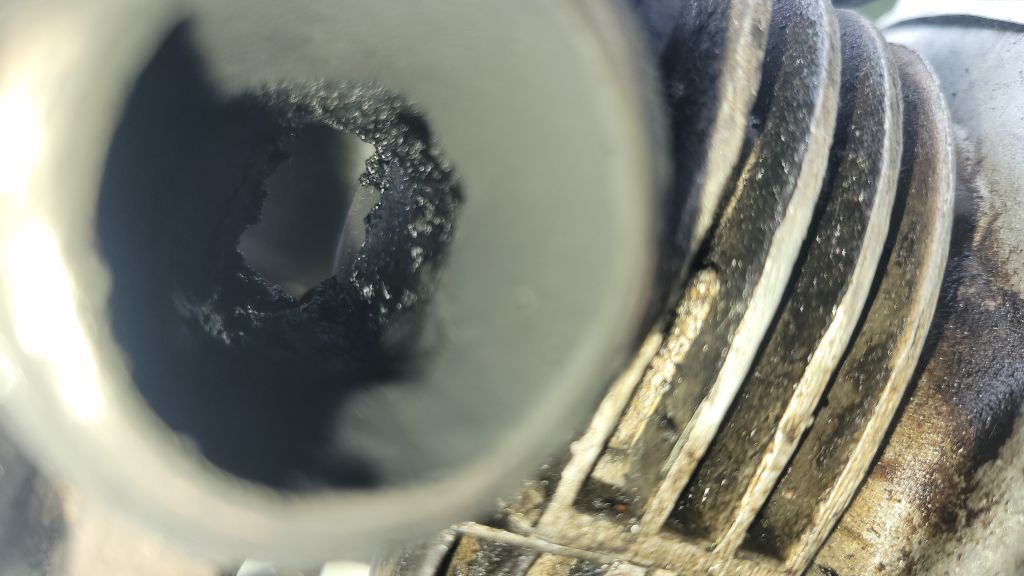

Hallo zusammen,
Ich wollte euch mal wieder ein kleines Update zu meinem SR2 geben:
Mittlerweile haben wir gemeinsam ziemlich genau 5130 Km zurückgelegt, bis auf einige male Düse und Zündkerze säubern alles Pannenfrei. Ganz egal ob bei 3°C oder 40°C. thumbsup.gif
Nun habe ich allerdings Festgestellt das er nichtmehr so gut läuft wie zu Beginn.
Insbesondere im Vergeleich zu den anderen SR2 in der Familie welche alle 50+ Km/h laufen war das bei gemeinsamen Ausfahrten immer wieder ein kleiner Störfaktor.
Heute habe ich dann mal den "Großen" Service mit Auspuffzerlegen etc. durchgeführt und das Problem gefunden, die Löcher waren fast alle 1/3 von ihrem Durchmesser zugesetzt.
Auch der Kolbenboden, Zylinderkopf und insbesondere Auslasskanal waren Stark mit Ölkohle verschmutzt.
Nach Reinigung besagter Stellen und ganz leichter Erhöhung des Schwimmerstandes läuft er jetzt auch wieder mit mir ca. 49 Km/h. _clap_1.gif
Für einen 1,8 PS Motor mit mir als Bremsfallschirm mit 1,87M sollte das völlig I.O sein.
Der Auslass:
