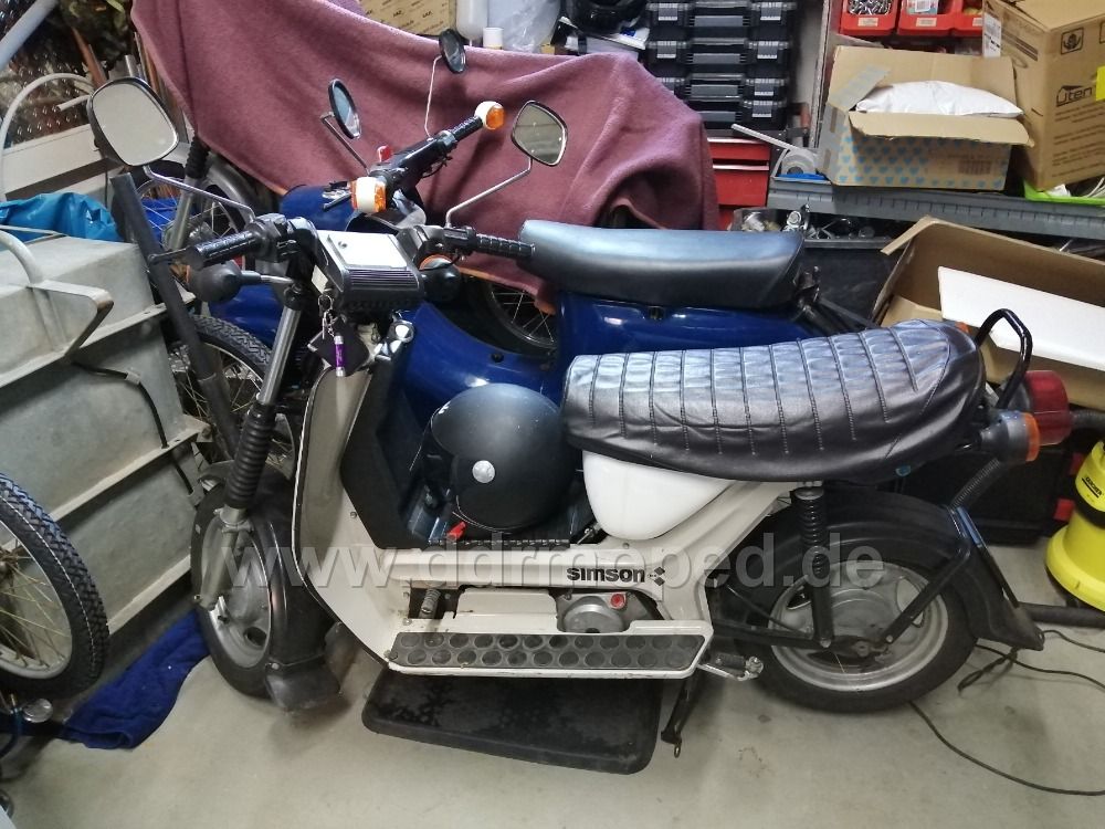

Hallo zusammen,
habe mir einen SR50 Roller zugelegt. Mein Vater hat mir diesen günstig vermacht. Jetzt will ich ihn optisch wieder mehr ans Original bringen. Spiegel sind falsche dran und Sitzbank Bezug wurde aufgeklebt auf das originale Leder.
Jetzt meine Frage welche Spiegel Größe gehört da original ran und welche Sitzbank? Glatte oder Struktur?
Verbaut ist im Moment eine Vape, was haltet ihr davon?
Daneben meiner Schwalbe welche noch auf einen neuen Korpus wartet, dieser muß noch Lackiert werden. Im Hintergrund unter der Decke mein S50 im S51 Look.

Sicher, das es eine /1 ist? Weil diese am Rahmen ein Anschlag für den Ständer hat und deiner nicht.

So steht es zu mindestens in den Papieren.
Habe mir den auch noch nicht so genau angeschaut, habe ihn so übernommen und will ihn jetzt nur wieder anpassen an die Originalität.
Hättest du mal ein Bild wo der Anschlag zu sehen ist. Gibt es sonnst unterschiede bei den Fahrzeugen die optisch darauf hinweisen welches Modell es ist.

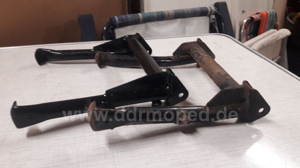

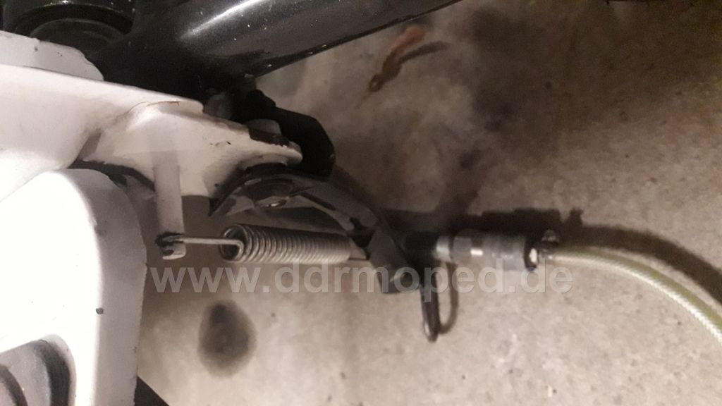

Das ist nur SR50CE Bj87, da fehlt diese:

Beide übereinander

1987 gab es noch keinen /1 Roller.
Erst ab 1989, so wie es auch ab da erst die S51/1 gegeben hat.
Schau Dir Papiere und Rahmennummer mal genau an.

Danke fürs zeigen, Rahmen Nummer sieht sauber aus. Alles noch original lack. Typenschild ist mal erneuert worden. Papiere passen meiner Meinung nach nicht, zumal nach FIN BJ 85 ist so stehts auch auf dem Typenschild. Wird seit Jahren schon so gefahren und keinem ist es aufgefallen. Versicherung ist auch jedes Jahr drauf gewesen.
Naja warte mal aufs KBA wenn der Motor original ist sollte es eine SR50B4 sein, hat einen 4 gang Motor und Kombiinstrument.

alles klar danke, schön das man nie auslernt.
