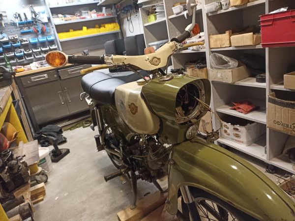

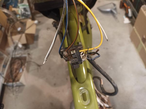

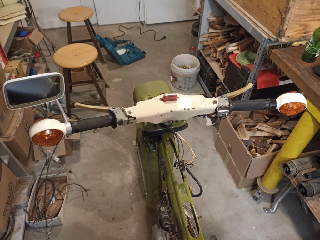

Parkleuchte angeschlossen und Lenkerblech montiert

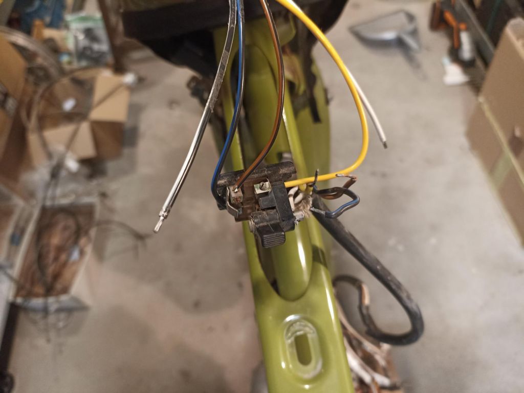

Schalter links anschließen

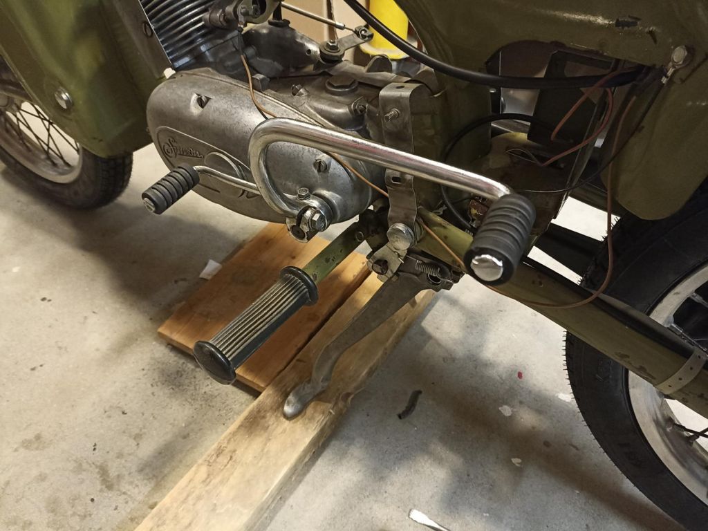

Noch einen besseren Kickstarterhebel gefunden und getauscht

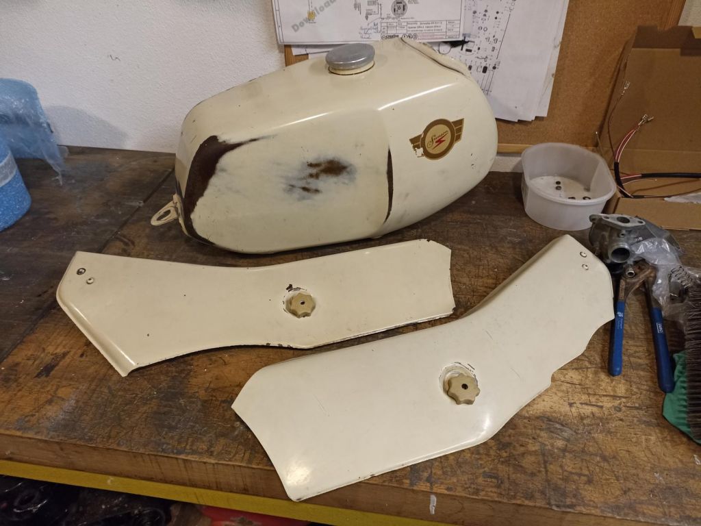

Erstes Mal den noch außen ungereinigten Tank probeweise eingesetzt

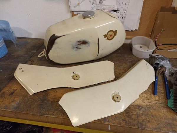

Dieser wurde dann samt Seitenbleche gereinigt und etwas schick gemacht

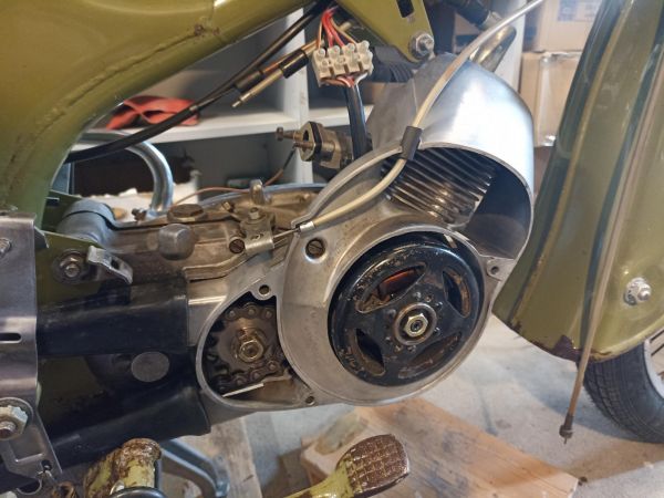

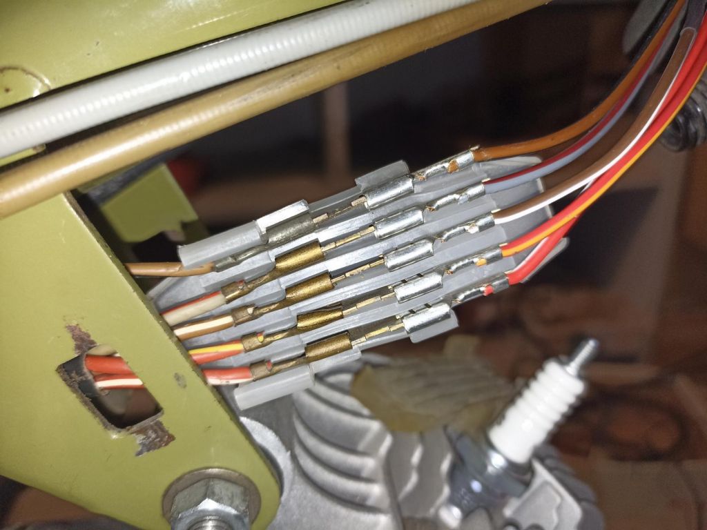

Außerdem habe ich dem Habicht noch einen NOS Kabelverbinder gegönnt, da der alte nicht mehr zusammen hielt.

Der Motor wurde Lima-seitig auch weiter vervollständigt

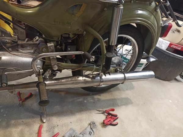

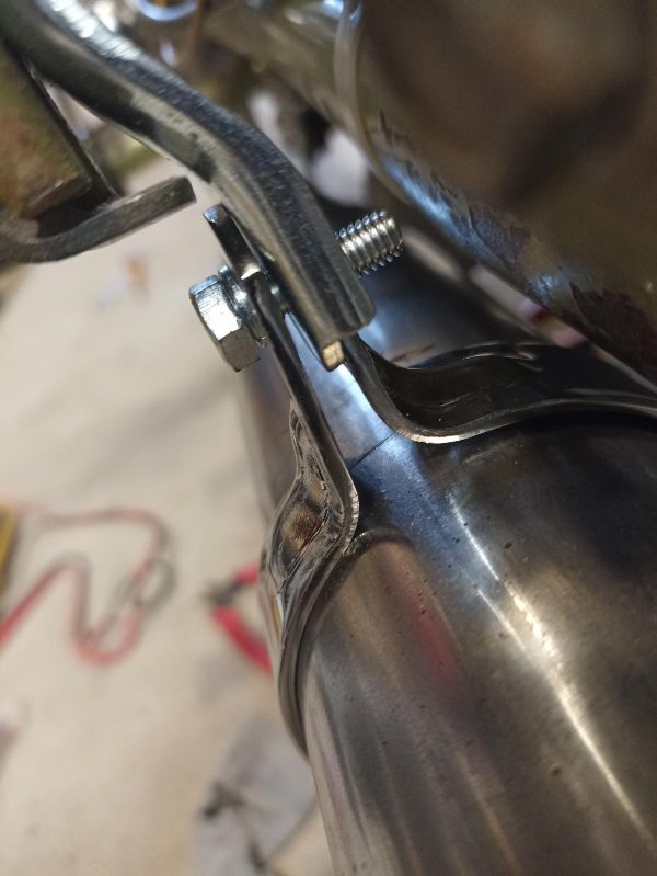

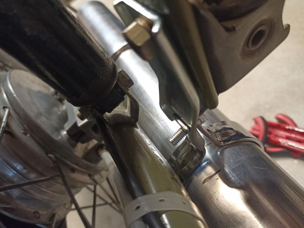

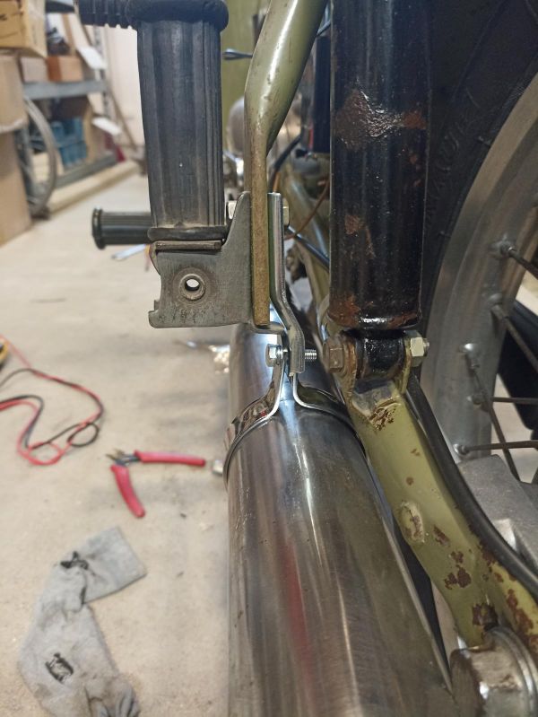

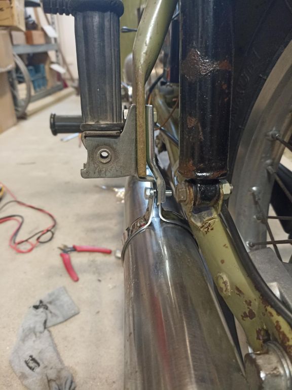

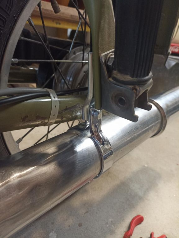

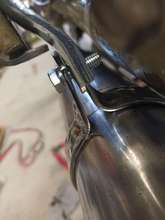

Jetzt bräuchte ich mal wieder etwas Hilfe. Ich habe hier im Forum und auch auf diversen anderen Seiten nach der richtigen Montage der Auspuffhalte-Schelle gesucht aber finde immer wieder unterschiedliche Montage-Variante die so als richtig bezeichnet werden. Kann mir jemand helfen wie das Ganze montiert wird? Ich musste leider erstmal auf eine Nachbau-Schelle zurück greifen, da ich diese noch zu liegen hatte.

Weiter gehts

Weiter

Weiter

Ich hatte gesehen, dass es scheinbar originale Schellen gibt wo die Schrauben von der anderen Seite, also von Richtig Rad nach außen geschraubt wird und an der Schelle sie wie eine Art dicke Scheibe mit eingeschnittenen Gewinde ist.

QUOTE (Jimbo195 @ 02.10.2024, 08:30)
Ich kann mich täuschen, aber: Da der Habicht den Leitungsverbinder hat, welchen du ja auch neu gemacht hast, entfällt dadurch die Lüsterklemme im LIMA Kabelstrang.

Die Lüsterklemme kann ich leider nicht weg lassen, weil dann die Kabel zu kurz wären. Der frühere Besitzer scheint die Kabel an der Stelle durchtrennt zu haben.
