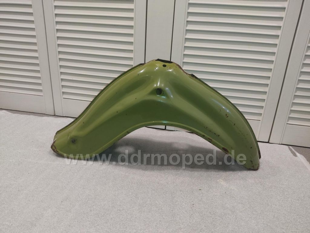

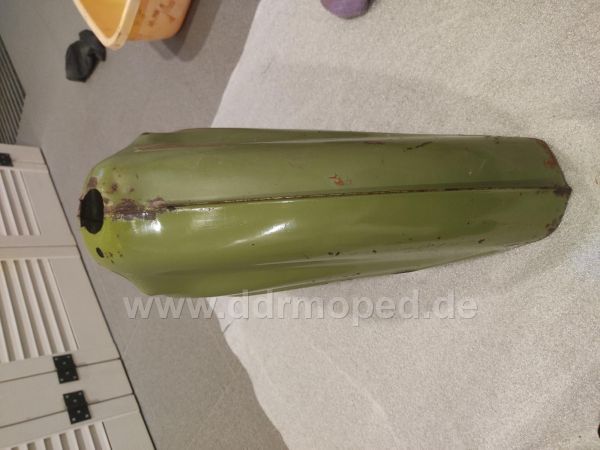

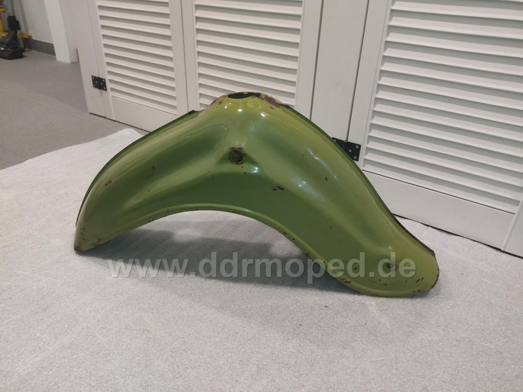

Gestern ging es dann erstmal an den Lack. Ich weiß, dass das eigentlich das letzte ist was man macht aber ich wollte einfach mal sehen was der Lack so hergibt...

Volle Breitseite 1

Volle Breitseite 2

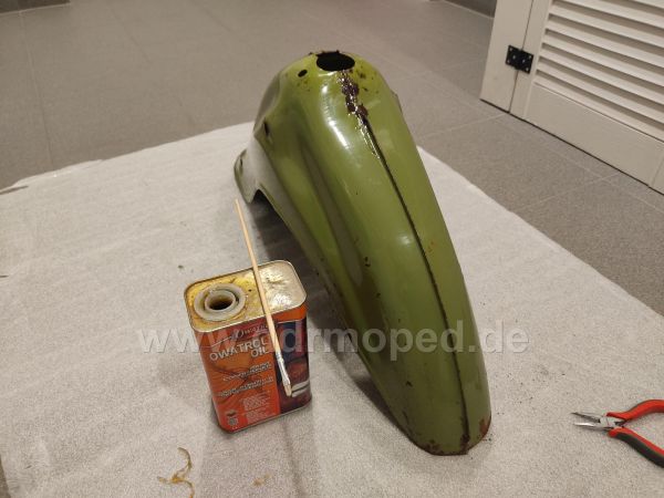

Die Roststellen bekommen etwas Owatrol. Wie ist eure Erfahrung? Würdet ihr bei dem Lackzustand großflächiger damit arbeiten?

Ich würde behaupten da geht noch was am Lack.
Es kommt darauf an wie Du den Habicht nutzen möchtest, ob im Alltag oder nur mal am Wochenende. Bei Ersterem würde ich natürlich großflächig mit Owatrol arbeiten, bei Zweiterem eher nur die Roststellen und die Kotflügel von innen einpinseln.
DDR Lacke sind meist recht widerstandsfähig. Außer natürlich es handelt sich um das Rot vom Star. rolleyes.gif

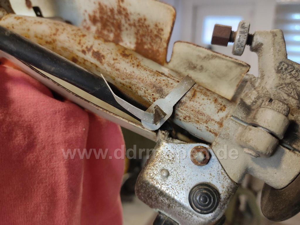

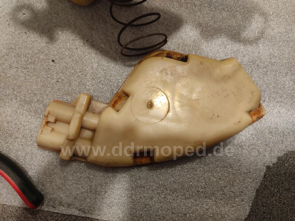

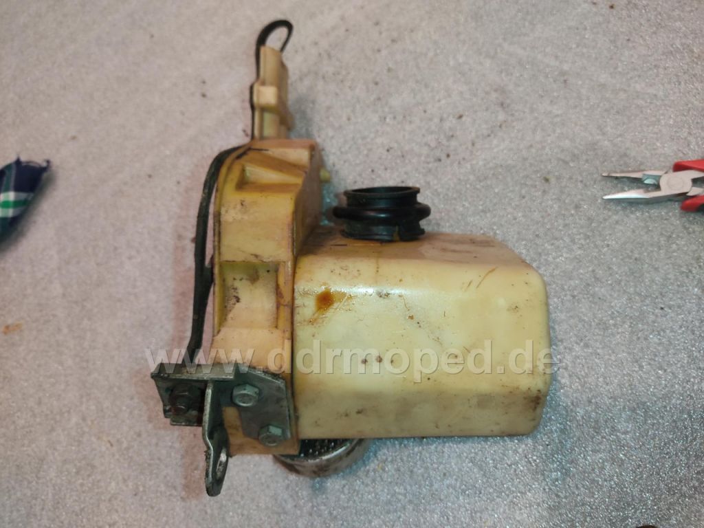

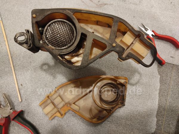

Ja, da geht mit Sicherheit noch was. Richtig intensives Polieren war zeitlich erstmal nicht drin. Ich habe mir gestern noch den Luftfilter angesehen. Es scheint auf jeden Fall eine originale Halteklemme zu fehlen und die Gummidichtung am Ansaugtopf.

Andere Seite

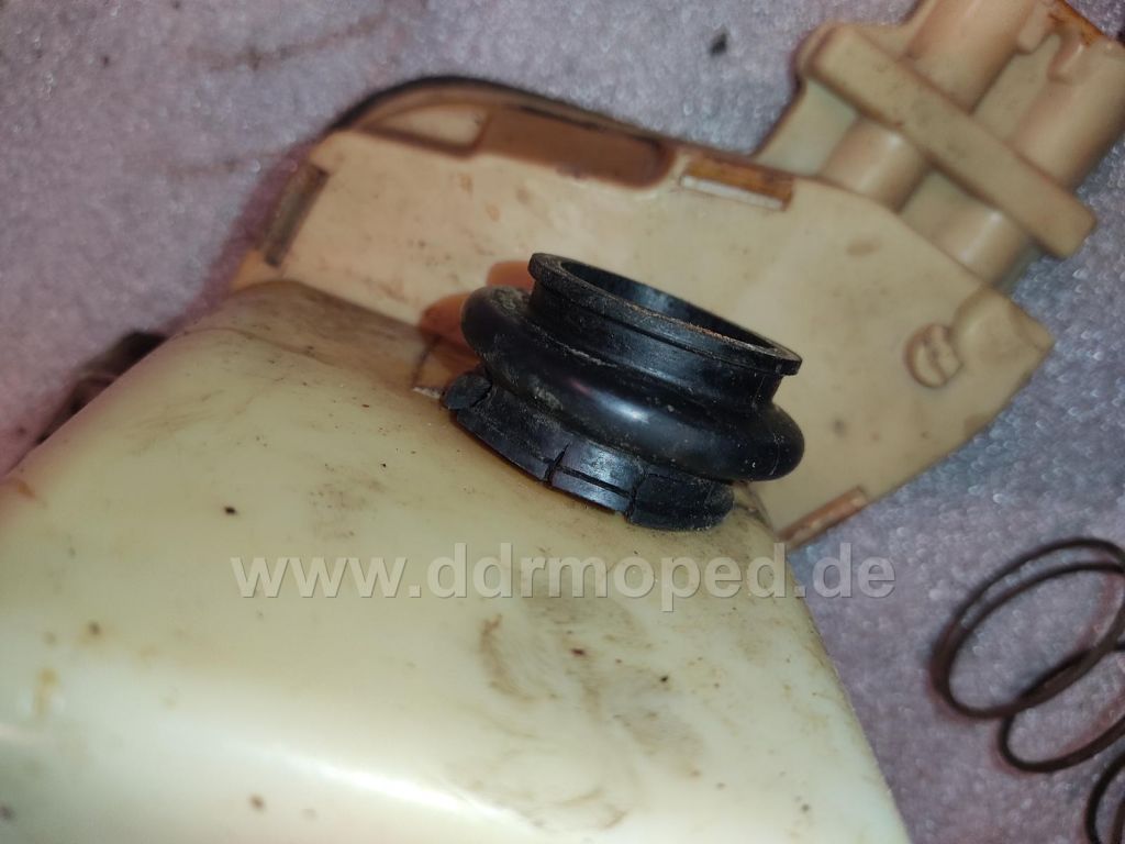

Die Gummimuffe ist schon sehr porös

Die fehlende Dichtung

Sei froh das Du einen Kasten hast, bei meinem Habicht fehlt der noch und ist nicht gerade billig, wenn man einen haben möchte wo noch alles dran ist. ph34r.gif

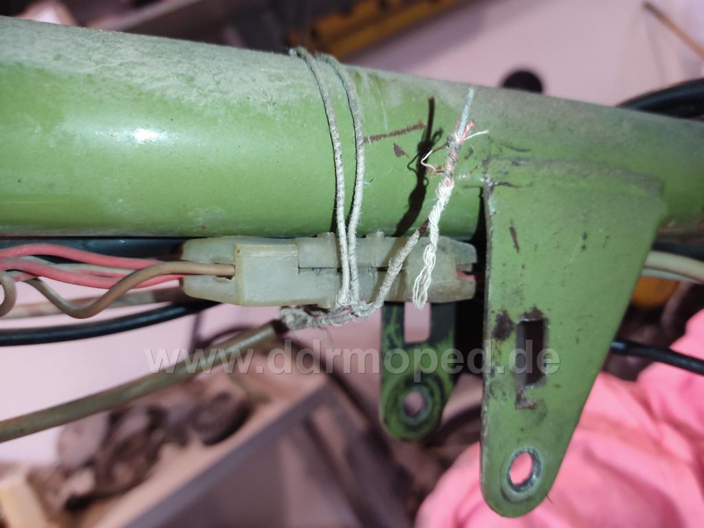

Ich hänge leider etwas hinterher. Die Demontage passierte schon vor ein paar Tagen.

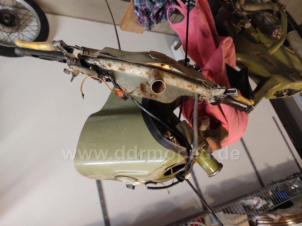

Lenker von unten

Nummer 2
