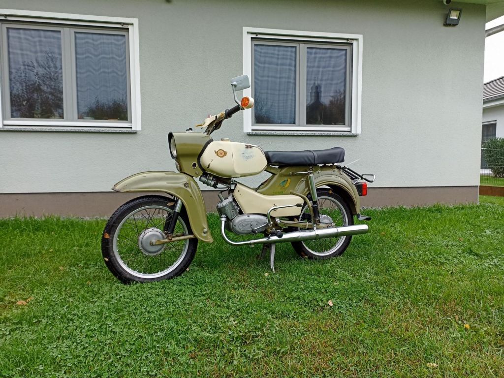

Der Habicht ist jetzt übrigens weitestgehend fertig und bereit zum einfahren. Aktuell wird noch mein Testtank zur Spritversorgung verwendet, aber das ist ja leicht umzubauen.
