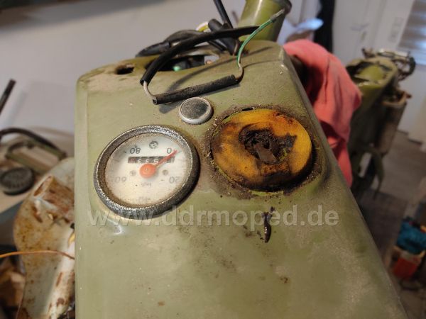

Herrlich dieser Schaumstoff unter der Zündschlossabdeckung

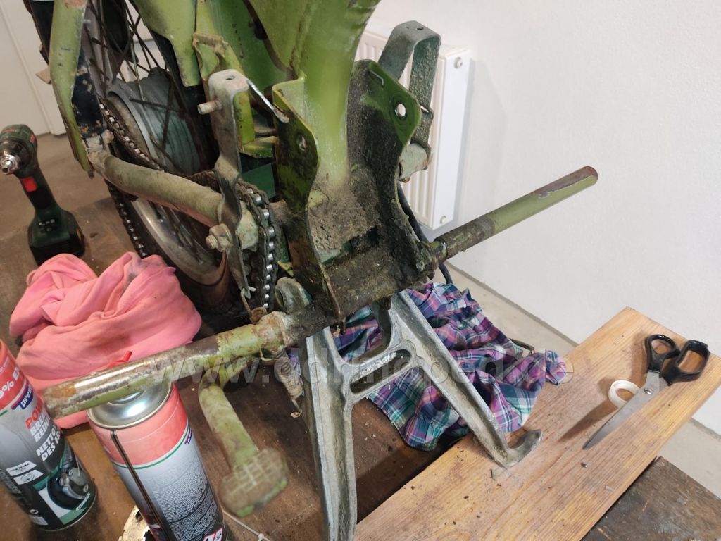

Hier hat sich die typische Menge Dreck gesammelt

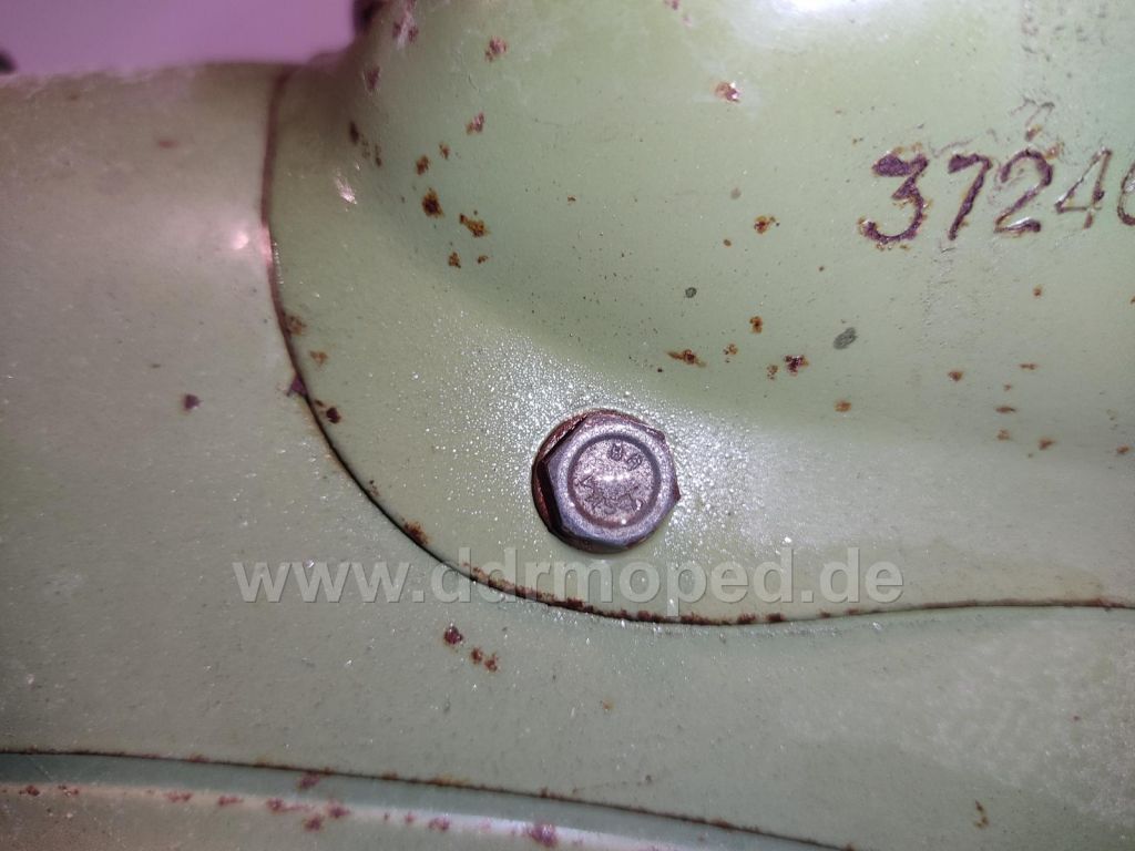

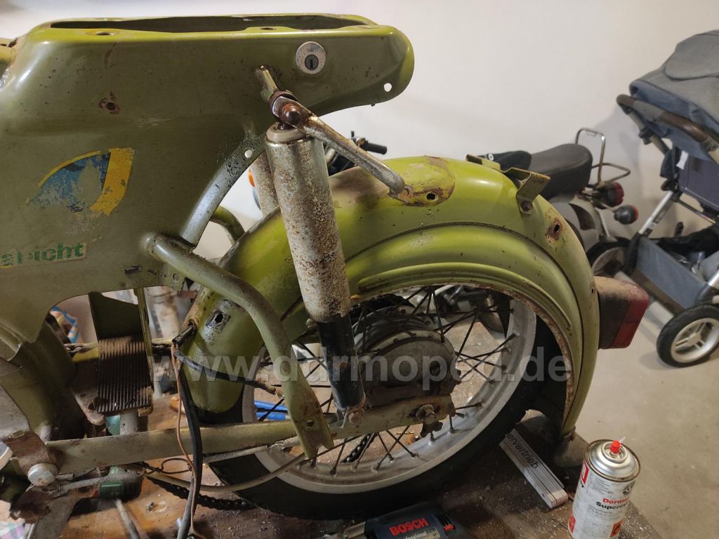

Von außen sahen alle Schrauben am hinteren Kotflügel noch gut aus. Aber keine ließ sich rausdrehen. Ich musste alle rausbohren...

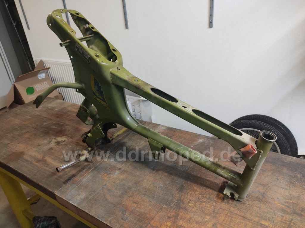

Und ab isses

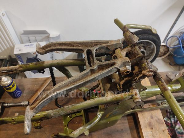

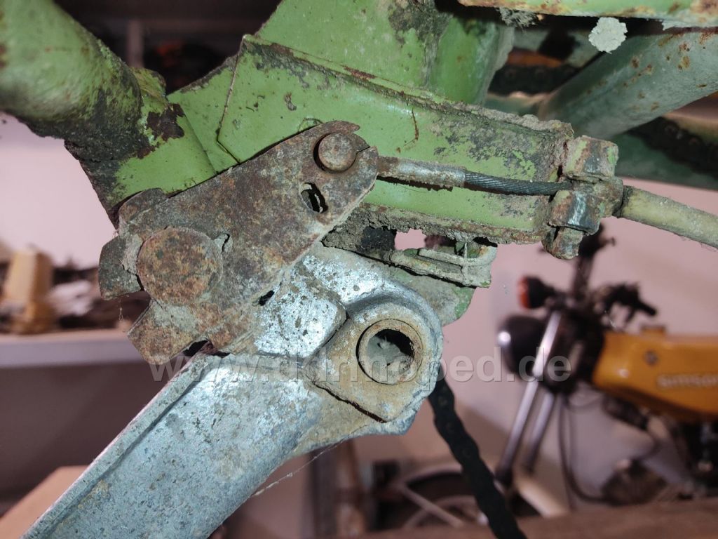

Untenrum alles etwas vergammelt

Noch mal von unten

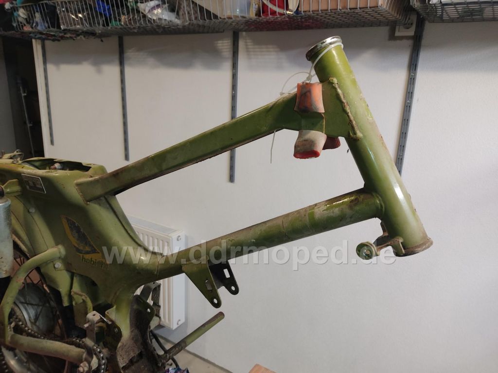

Dann war er ganz nackig

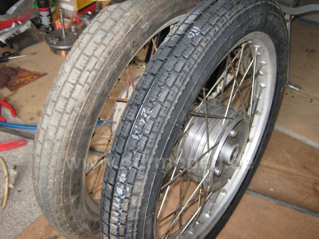

Kann mir bitte jemand beim Thema Reifen helfen. Ich habe bereits vorne auf dem Habicht einen Heidenau K36/1 der noch fast ungefahren aussieht. Ich vermute aber das ist nicht der Reifen, der dem originalen Pneumant am nächsten kommt oder?
Sammler mit Liebe zum Originallack
Geschrieben am: 27.01.2021, 16:53
Beim Habicht kommt der K30 drauf.
Mfg Andi

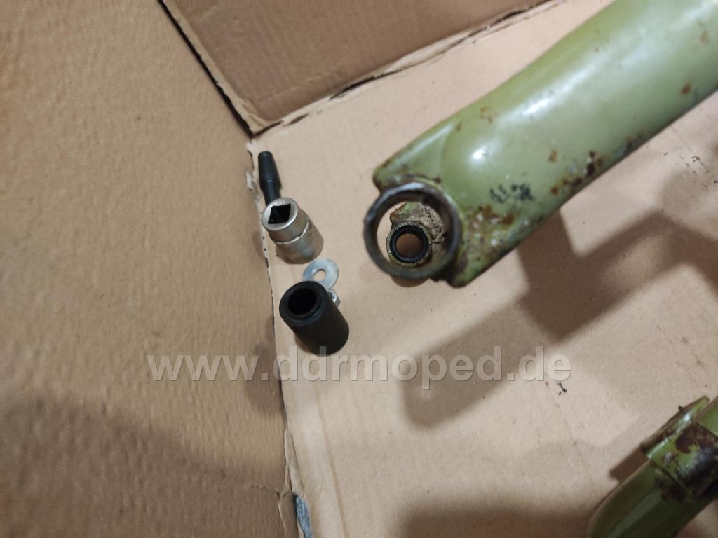

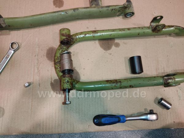

Es gab schon mal neue Buchsen

Raus gingen sie recht gut.

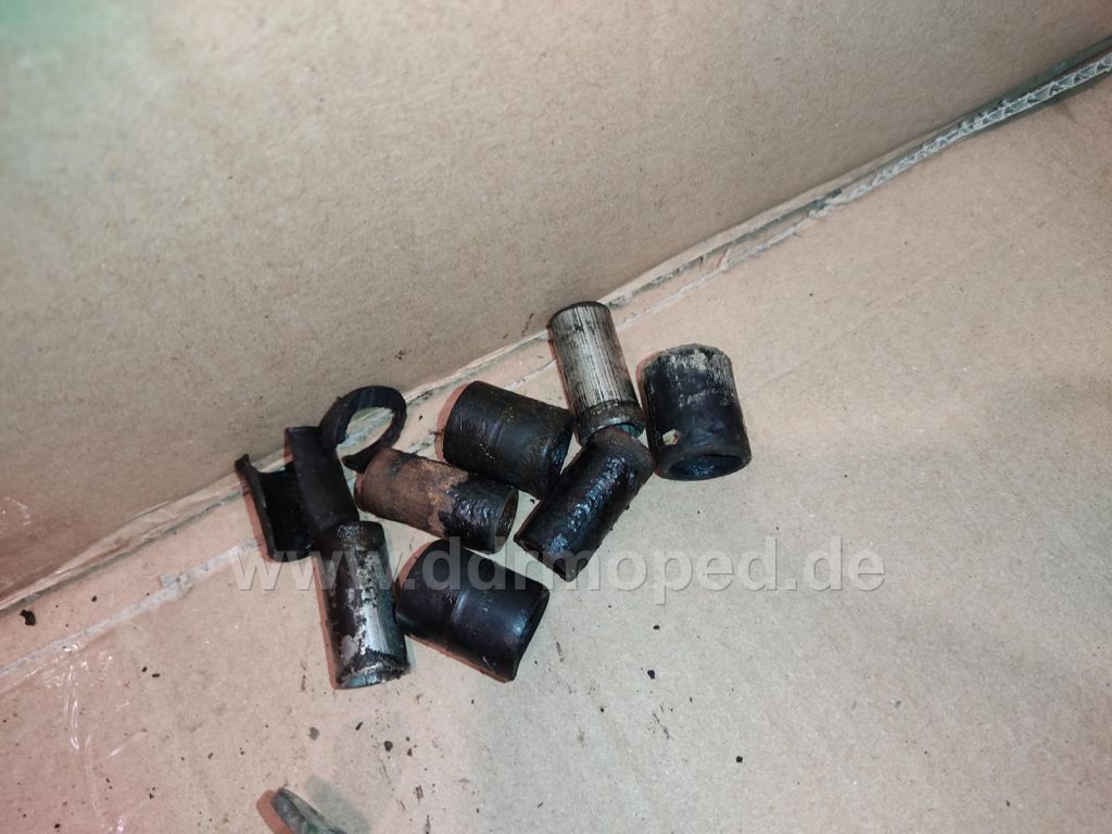

Aber sie waren echt nicht mehr zu gebrauchen
