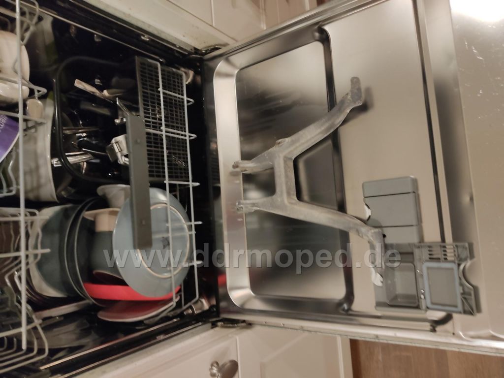

Verschiedene Teile wurden schon fachgerecht gereinigt

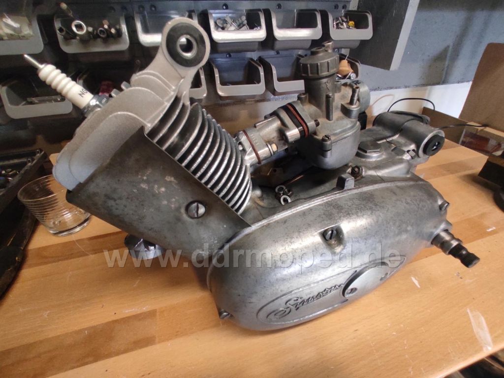

Komplett regenerierter Motor mit neuer Kurbelwelle, Kupplung, Zylinderkit, Kickstarterwelle, Dichtungen etc etc

QUOTE (Jimbo195 @ 28.01.2021, 13:30)
Du hast hier am Vergaser den schwarzen Isolierflansch. Da kommt davor und dahinter eine Papierdichtung.
Die rote Pappdichtung hat an der Stelle nichts zu suchen.
Das mit dem Geschirrspüler mache ich auch manchmal, allerdings dann nur Teile und kein Geschirr laugh.gif

Ja ist gut, hast Recht. Auf das Geld kommt es dann auch nicht mehr an. Mit dem Geschirrspüler mache ich auch nur das Finish, wenn die Teile vorher schon zu 99% sauber sind.

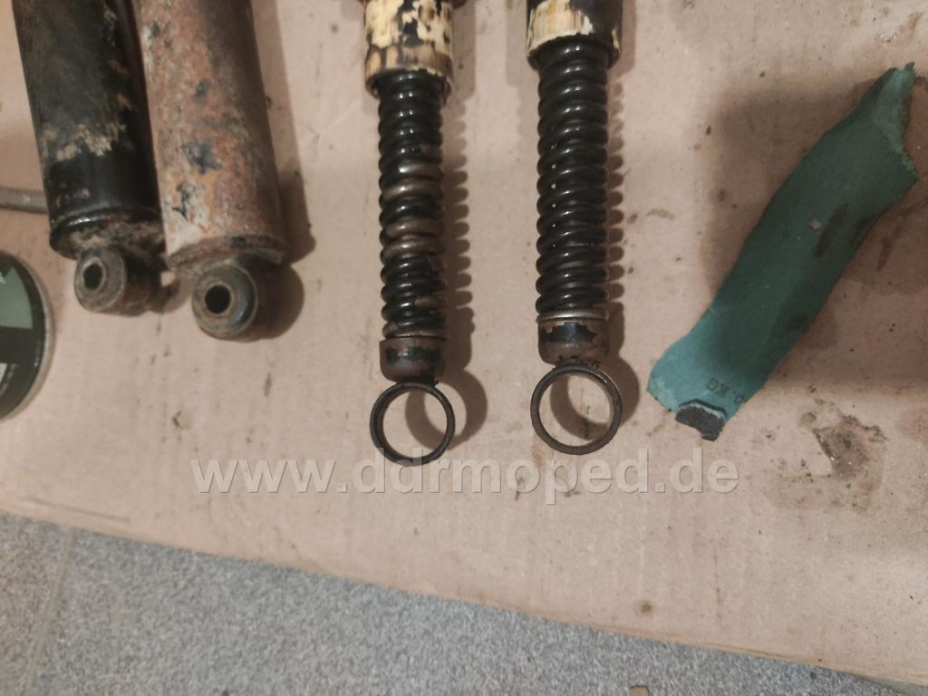

Auch die Stoßdämpfer wurden schon gemacht, da einer der beiden vorderen mächtig Ölverlust hat bin ich aktuell noch auf der Suche nach Ersatz, vielleicht möchte ja jemand einen los werden. Mir reicht das Innenleben ohne Chromhülse.

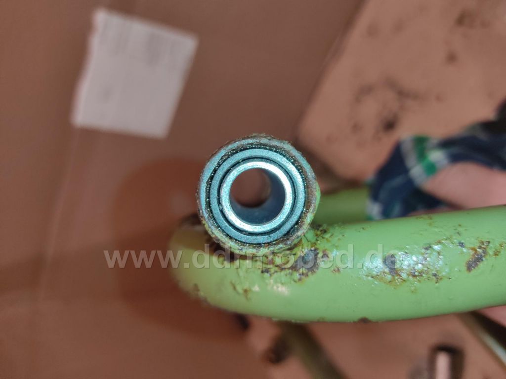

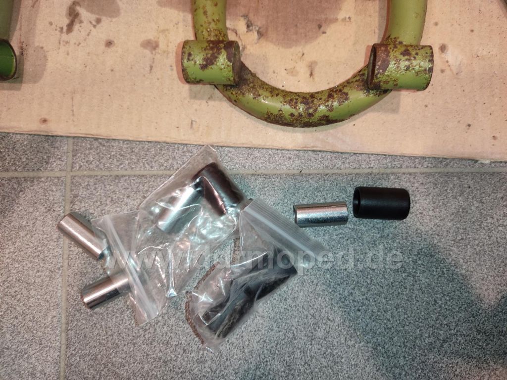

Raus mit den Buchsen, hier gabs neue aus Gummi

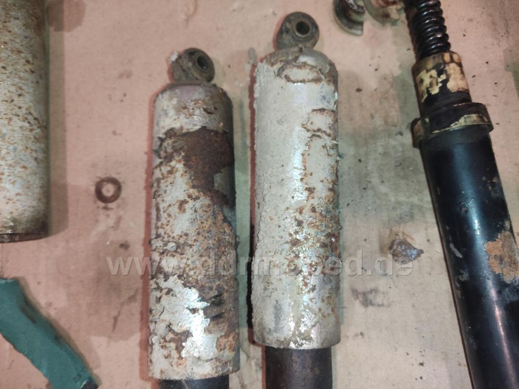

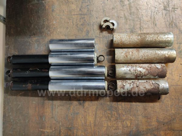

"Neue" Chromhülsen habe ich vor Ewigkeiten mal auf einem Teilemarkt gekauft, sollten noch original DDR sein. Hier der Vergleich vorher-nachher.
