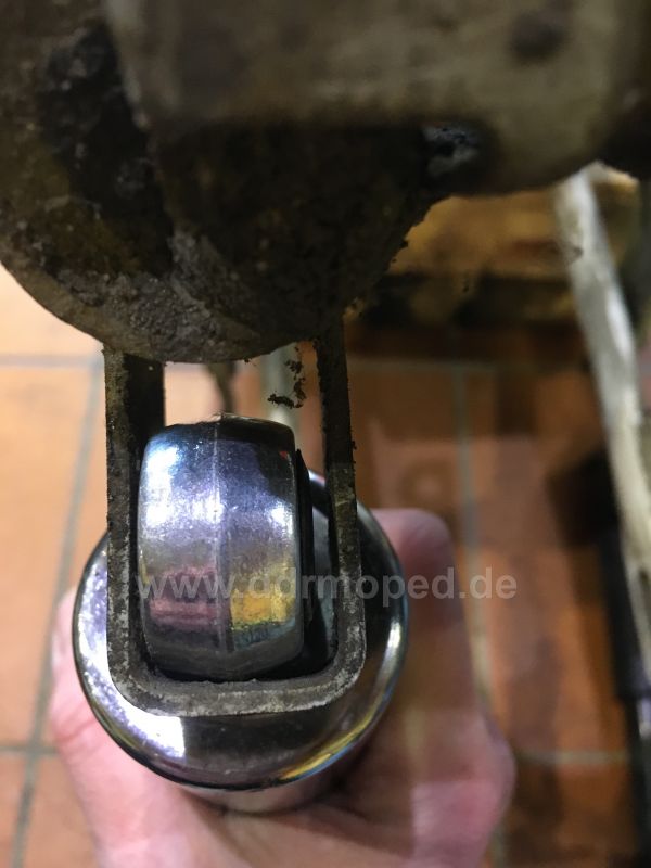

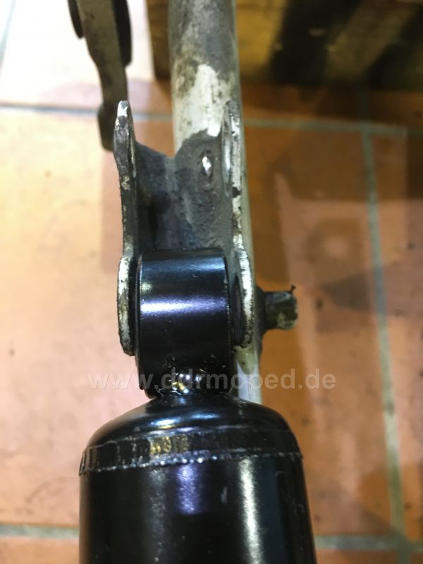

Deine Gummilager sehen ziemlich nach Schrott aus.
Da wären sicher mal paar neue fällig.

Du hast recht, die Abstände sind tatsächlicht recht groß. Achte aber bitte darauf, dass du beidseitig gleich viele Scheiben verwendest, damit der Dämpfer weiterhin mittig stehen.

Das ist gut zu wissen daß ich das bei den Dämpfern einfach mit Karosseriescheiben ausgleichen kann.

Bei den Dämpfern darfst du gar nicht auf Null Spiel ausgleichen, da muss Beweglichkeit bleiben; nur die inneren Lagerhülsen müssen fest werden beim Verschrauben. Erstens sitzen die Dämpfer nicht exakt in der Flucht der oberen und unteren Halter, sondern immer etwas schräg. Zweitens bewegt sich die Schwinge nicht unerheblich auch nach links und rechts, ganz besonders dann, wenn sie original in Gummi gelagert ist.
