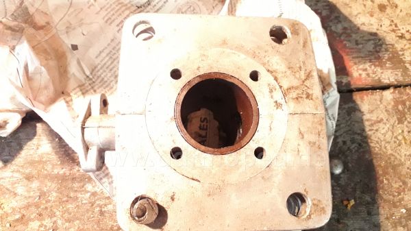

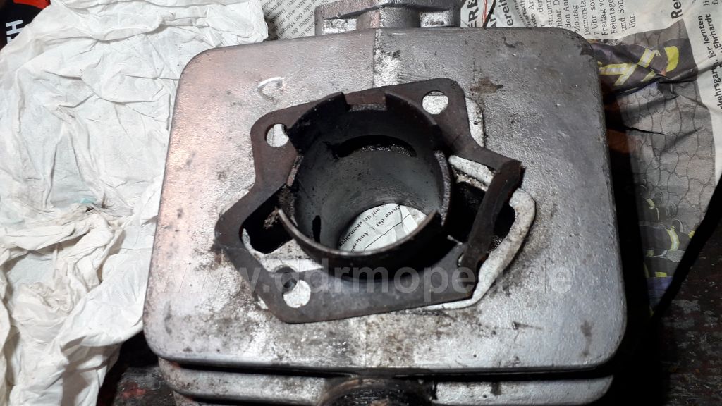

Habe bei mir noch einen Zylinder gefunden. Ich denke er stammt aus den 90 igern. Dort war er glaube ich mal auf einer S83 verbaut,Nachwendemodell mit S53 Tank und mit Plastikkotflügeln. Keine Enduro.
Ist das ein Nachbau oder nicht?

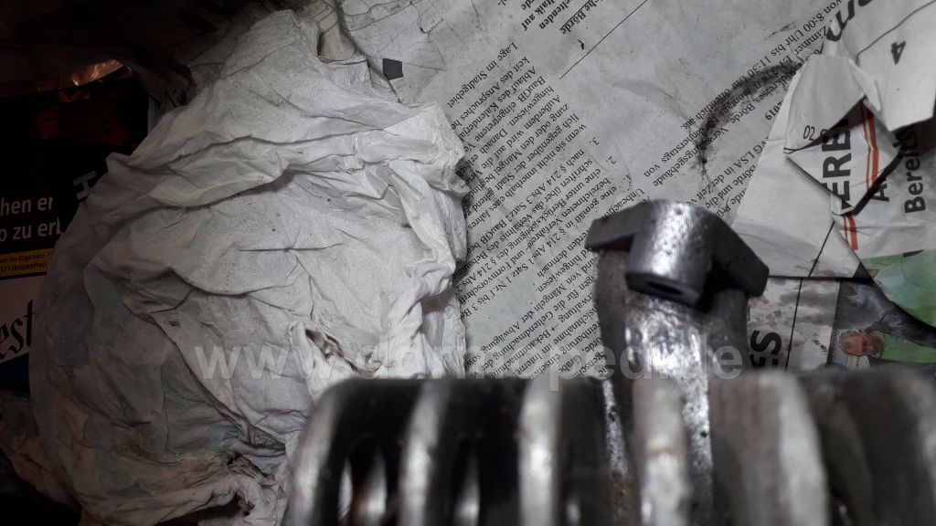

Am Ansaugflansch ist P+K eingegossen

Und unten stümperhaft eine 0

Die Kühlrippen sind massiver und er ist auch schwerer als ein DDR 70iger.

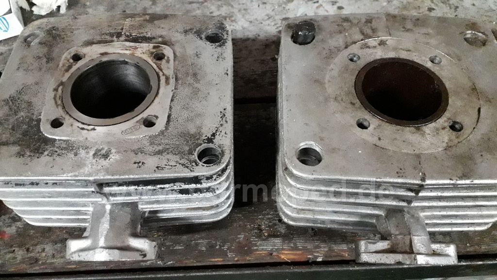

Blödsinn,45 innen. Aussen 50.
Genau wie bei dem DDR Zylinder links im Bild.
Wobei bei dem DDR Zylinder die Buchse oben breiter ist.
Denke das ist eine Auflagefläche damit die Laufbuchse nicht ins Gehäuse Gedrückt werden kann. Das hat der rechte Zylinder nicht.

Außen 50?
Dann hättest du nur 2,5mm Wandstärke.
Das Motorgehäuse der M5x1 muss doch auf 54mm aufgespindelt werden, damit der 70er Zylinder passt.
Wenn du außen nur 50 hast, könntest du den auf einem M5x1 fahren, ohne das Gehäuse zu bearbeiten.
Vermutlich hast du irgendeinen Bastelzylinder, wo mal jemand aus der 50 Laufbuchse einiges an Material rausgenommen hat.
Oder sehe ich irgendwas falsch?

Ich denke mit dem 54 aufspindeln liegst du falsch. Der DDR Zylinder hat außen auch 50
