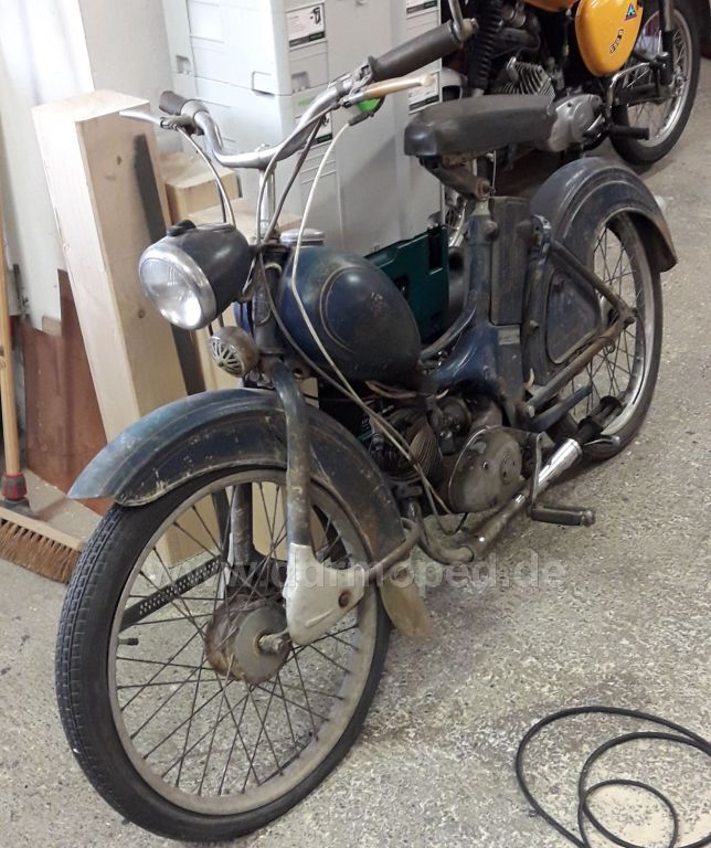

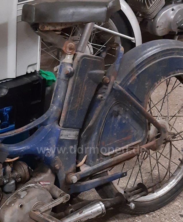

Auf Wunsch mach ich mal dieses Thema auf. Was habt ihr für Meinung zu dieser Linierung? Original oder nicht.

Da die Lackierung nicht original ist kann auch die Linierung nicht original sein.
Selbst das Kupferschild ist überlackiert und am Typenschild sieht man am Rand Farbspuren...
Scheinwerfer waren auch immer silber.
Was für ein Baujahr soll der Rahmen haben? Scheinbar SR2 58 59 (?) Die Gabel ist vom SR2e ~ 1962. Somit kann man 100% sicher sein das es keine originale Lackierung ist.
Offenbar ein DDR Neuaufbau bei dem sich jemand Mühe gegeben hat. Soetwas gab es, wenn auch nicht oft.

Mach doch bitte erstmal das Fahrzeug sauber und dann bitte scharfe Bilder mit der richtigen Belichtung.
Ob das Schild am Steuerrohr überlackiert oder einfach nur angelaufen ist, kann ich auf den beiden Bildern nicht erkennen.
Vielleicht sind sind einige Teile wie der Tank Original und da wurde dann nachträglich nochmal liniert. Das ist auf deinen Bildern aber nicht vernünftig zu erkennen.

Und wieder mal nichts vom Otto.
Das sieht man auch auf den schlechten Bildern das da nix original ist.

Finde ich nicht. Kommt auf dem Bild schlecht rüber. Wurde vernünftig WIG geschweißt.

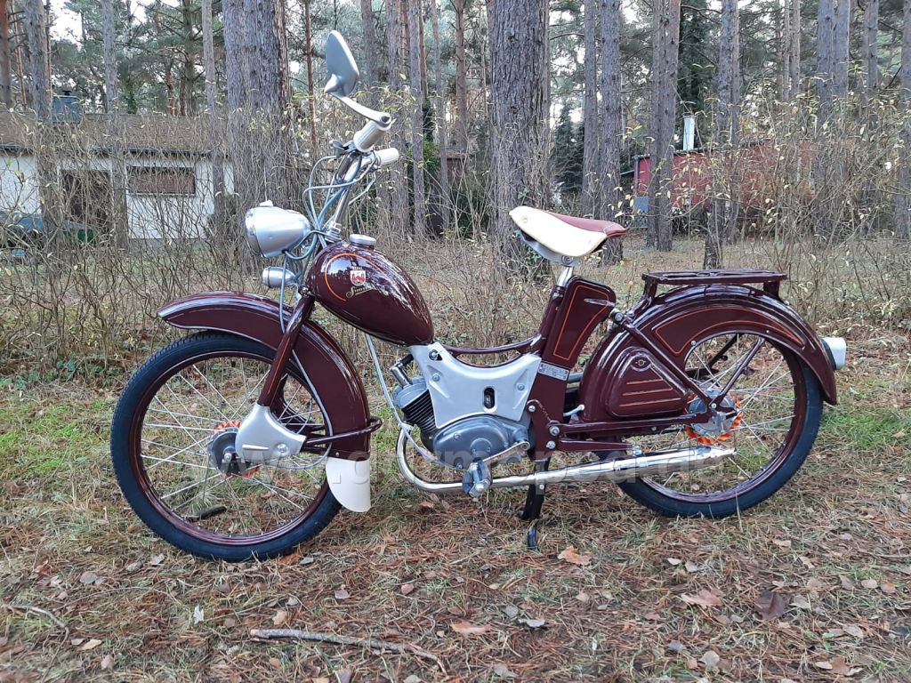

Moin,
eine Frage zu der roten ChriH,
gab es im Original die MARON lackierten Felgen? waren die nicht immer silber?

Die Stahlfelgen waren in Fahrzeugfarbe lackiert. Die Alufelgen waren Alu unlackiert, also silbern.

Hat Andi bereits beantwortet. Stahlfelgen waren immer in Mopedfarbe, Alufelgen immer Alu Natur ( in deiner Welt SILBER) .
