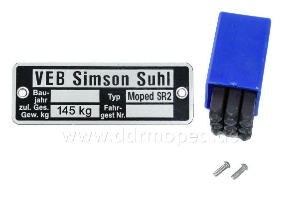

ich habe eine Frage zu dem originalen Typenschild.
Gab es beim SR2 von 1958 eine anderes Typenschild?
ich habe im Forum dieses gefunden:
holger333
Geschrieben am: 05.02.2021, 17:29
Beiträge: 53
Mitgliedsnummer.: 6461
Mitglied seit: 21.05.2013
oder gab es auch diese neueren?
holger333
Geschrieben am: 05.02.2021, 17:30
Beiträge: 53
gibt es eine Quelle, wo man das für den 1958 bekommen kann?
SR57
Geschrieben am: 05.02.2021, 17:36
Beiträge: 1246
Mitgliedsnummer.: 6069
Mitglied seit: 22.12.2012
QUOTE (holger333 @ 05.02.2021, 18:30)
57 58 sind anders und nein es gibt keine neuen
holger333
Geschrieben am: 05.02.2021, 17:39
Beiträge: 53
ist das Typenschild von 1957 und das von 1958 gleich? so wie das obige Foto???
Holger
