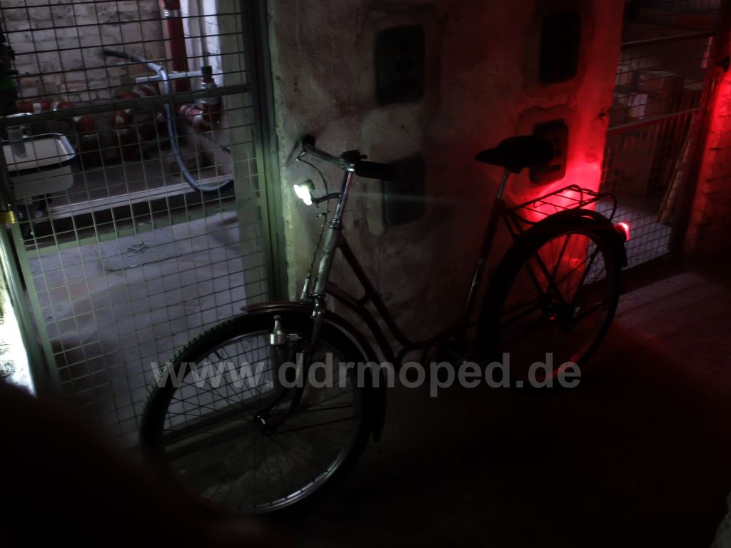

Wenn ich ein so altes Rad für den heutigen Alltag wirklich fit machen möchte, dann statte ich es lieber direkt mit LED-Beleuchtung aus, da gibt es auch ganz nett aussehende Rücklichter für Schutzblechmontage. Wobei Akku-Licht nervt. Sehr gut bewährt hat sich bei mir Dynamo-LED-Licht mit Standlichtfunktion, da kann man sogar den alten DDR-Dynamo beibehalten (Foto). Beim Kauf muss man halt aufpassen, nicht alle LED-Lichter haben eine Standlichtfunktion... Die Ost-Dynamos sind ja eigentlich funktionssicher, sofern sie halbwegs gepflegt sind (Feder und Welle alle 1-2 Jahre mal ölen; Spiel der Welle korrekt justiert) und die Reifen keine ausgehärteten Altreifen sind. Nur bei Schnee gibts Probleme, aber da fährt man normalerweise ja auch nicht mehr Fahrrad...
