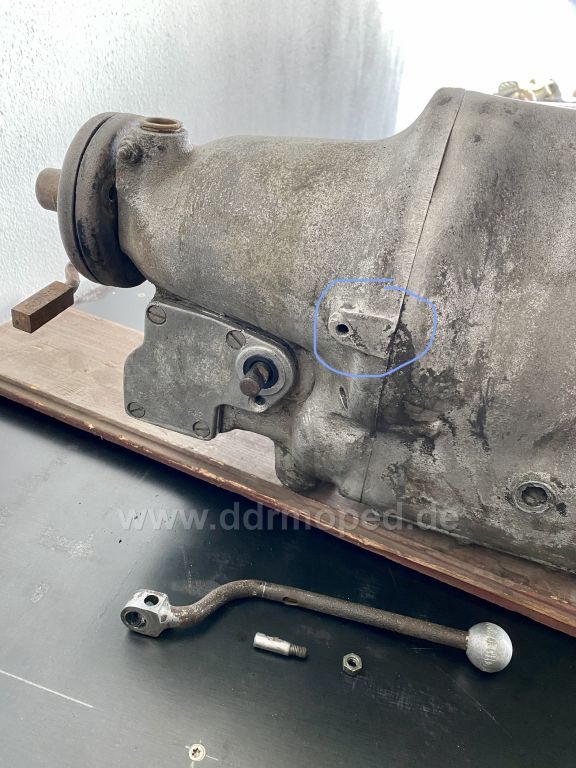

Hallo zusammen, ich habe eine Frage zu einem 52er Hackergetriebe, sie Bilder anbei. Motor und Getriebe passen in dem Fall nicht zusammen, das Getriebe steht bei mir auch nur zur Deko.
Wie genau sieht der Bereich aus, wo der Handschalthebel mit dem Gehäuse verbunden ist? Es ist noch der alte Handschalthebel dabei, wo die Leerlaufanzeige in Form eines kleinen Stiftes aus dem Alukopf herauskommt.
Vielen Dank!

In die Bohrung/das Gewind kommt eine Schraube, in deinem Handschalthebel ist eine "Stange" drinn die es herrausschiebt sobald das kurze Stück was aus dem Seitlichen Schliz herausragt über den Schraubenkopf rutscht.

Der kleine Stift, der seitlich herausragen sollte, fehlt aber scheinbar hier.

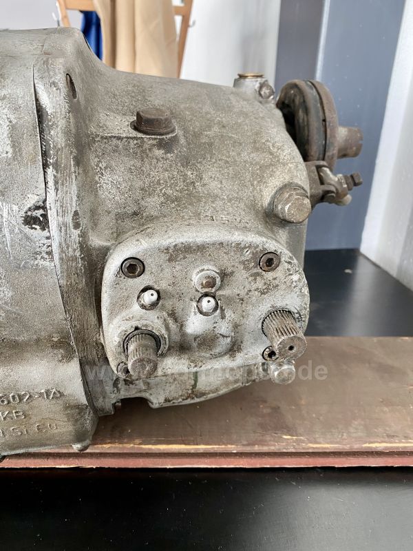

Mich irritieren die zwei Schmiernippel am Getriebeseitendeckel, Eigenbau?

Davon habe ich auch 3 oder 4 Stück liegen, die gab es so, müsste ich mal meine Unterlagen wälzen, wann diese kamen und entfielen.

Sollte der Deckel an eine 52er mit 15600er Nr. gehören, wäre ich sehr an einem solchen Deckel interessiert. smile.gif
