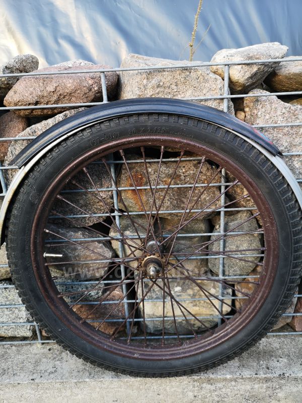

Hallo! Es geht weiter. Ich habe die Zeit genutzt und habe einen verstärkten Lenker mit Bremsgestänge, verstärkte Voderradnabe, Hinterradnabe, Kurbelgarnitur inkl. Tretlager, Handwagenfelgen, 26"-Felge und Schutzbleche aufgetrieben. Eigentlich habe ich jetzt alles zusammen - dachte ich. Ich hatte das Glück und konnte ein zweites, meiner Meinung nach vollständiges und originales, Möve-Gepäckrad Bj. 56 ergattern. Dieses möchte ich als Muster benutzen. Jetzt wollte ich ein 20"-Handwagenschutzblech zum vorderen Schutzblech umarbeiten und musste feststellen, dass dieses weder im Pofil (quer) noch in der Rundung (20") dem Original entspricht. Bitte die angefügten Bilder beachten. Ich hoffe, dass klar wird was ich meine. Die Rundung ist weder 20" noch 26". Sollte das originale vordere Schutzblech am Gepäckrad nicht 20" sondern 24" sein? Gruß
