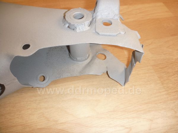

Leider ist der Rahmen schlechter als gedacht/erwartet/befürchtet. Ein Lenkanschlag ist krumm. Im Bereich der Motoraufnahme beidseitig gerissen. Das eigentliche Problem ist aber im Bereich der Schwingenlagerung und der Kippständeraufnahme. Bei der Schwingenlagerung wurden die Sintereisenbuchsen mit dem Rahmen verschweißt (wusste gar nicht, dass so was geht). Daraufhin ist der Rahmen hinter der Schweißnaht gerissen. Außerdem ist eine Seite stark krumm. Die Schweißnaht im Inneren, mit der das Führungsrohr an den Rahmen gescheißt ist, ist auch gerissen. Motor und Kippständeraufnahme sind einseitig stark aufgeweitet.
Ehrlich gesagt, weiß ich nicht, ob ich mit diesem Rahmen noch weitermachen soll. Bzw. wie ich weitermachen soll. Soll ich die Sinterbuchsen wieder abflexen? Wo krtieg ich dann neue her? Worauf muss ich beim Schweißen der Schwingenaufnahme achten? Zu was muss die fluchten, wie genau muss das sein? kann man das nur am Rahmen schweißen oder muss dazu eine Schwinge (die ich noch nicht habe) mit Rad verbaut sein? Die Schwingenaufnahme ist ja sozusagen das Herzstück des Rahmens, wenn das nicht 100% stimmt, stimmt am ende gar nichts...
Wie genau müssen die Bohrungen für den Kippständer fluchten? Reicht es, wenn ich das eine aufgeweitete Loch mit einem Versteifungsblech verschließe und dann von der anderen Seite aufsteche indem ich die vorhanden gute Bohrung als Führung nutze?

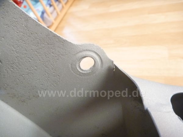

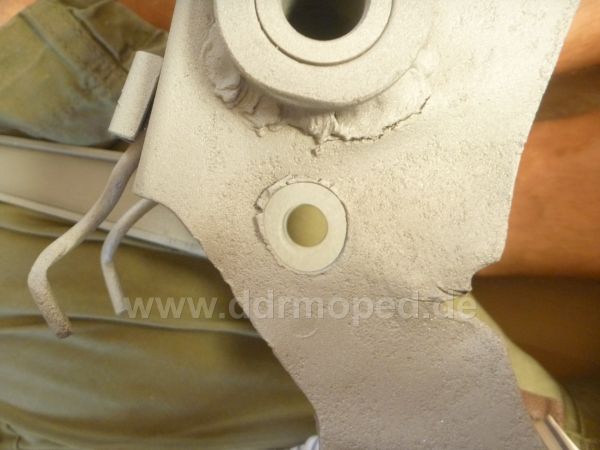

hier zu sehen: angeschweißte Buchsen, eingerissene und augeweitete Motoraufhängung, krummer Rahmen im Bereich der Kippständeraufnahme:

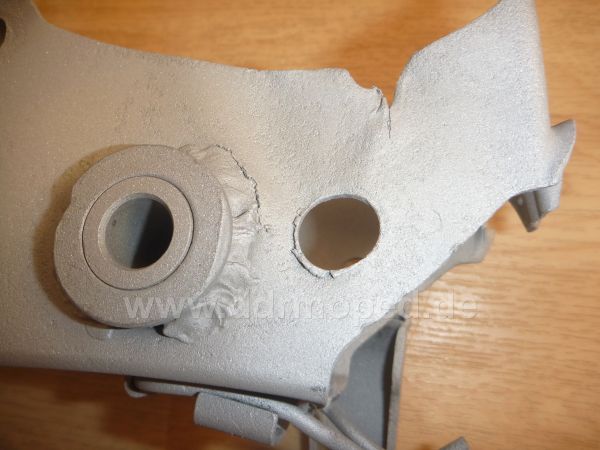

hier die angeschweißten Sinterbuchsen, die wieder gerissen sind (wahrscheinlich ist die Drehachse in den Buchsen auch fest gewesen). verzogener und beschädigter Rahmen mit stark oval aufgeweiteter Kippständeraufnahme.

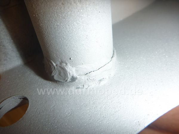

hier die Innere Hüllse, die gerissen und gescheißt und wieder gerissen ist. Prinzipiell würde ich hier zuerst ansetzen und diese Schweißnähte wieder erneuern. Ich würde die Drehachse dazu drinn lassen, wg. besserer Wärmeableitung und Versteifung gg. Verzug des dünnen Rohres. Andere Meinungen? Kann die Drehachse verziehen? Wie kann ich prüfen, ob das dünne Rohr richtig im Rahmen sitzt?

hier nochmal die Kippständeraufnahme. Ist die Bohrung extrem aufgeweitet oder sind die Bohrungen unterschiedlich groß?
Mein Fuhrpark

und hier nochmal die eingerissene und aufgeweitete Motoraufhängung:

Also ich bin kein Schweißfachmann, aber ich denke das bekommt man alles wieder hin. Mein 61er sieht da ähnlich aus, alte, verbratene Risse bei den Motoraufhängungen, und vergnaddelte Ständeraufnahme. Diese ist bei mir sogar einseitig extrem nach innen gezogen, da hatte jemand mal den (zu schmalen) Ständer ohne Distanzelemente verbaut, und schön mit einer riesigen Schraube angezogen. Folge: eine Seite des Rahmens gab nach. Generell würde ich sagen: Ständeraufnahme kann gerne eiförmig sein, das ist doch eh alles keine Passung. Motoraufnahme würde ich nachschweißen lassen, wenn es passt von innen noch Verstärkungen dagegen und die Bohrungen neu machen. Sollte (so denke ich mal laienhaft) ein erfahrener Schweißer locker hin bekommen.
Sinterbuchsen auf jeden Fall raus. Bei Einigen Händlern findet man immer wieder neue Miramidbuchsen plus Innenhülse. Engish beispielsweise.

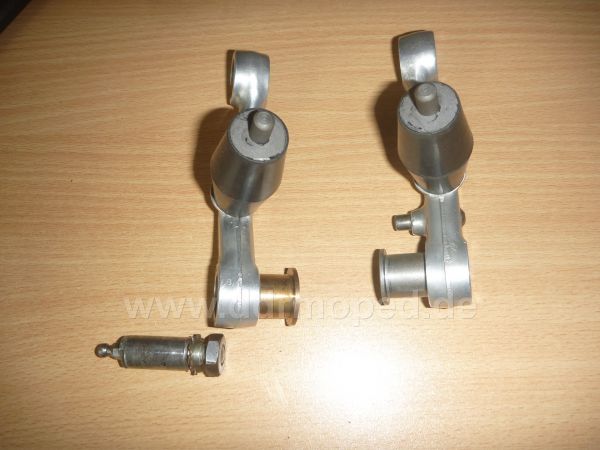

Zwischenzeitlich habe ich versucht die Gabel und Schwinghebel aufzuarbeiten. Dazu habe ich jetzt aber doch noch ein paar Fragen.
1. Leider habe ich mir nicht aufgeschrieben, wie rum die Laufbuchsen eingepresst waren. So wie auf dem Foto oder andersrum oder ist es egal? Auf der Zeichnung im Werner Seite 98 ist das leider auch nicht zu erkennen (m.M.n. fehlt da 'ne Linie zwischen den Buchsen und der Scheibe. Nur leider weiß ich nicht, auf welcher Seite die Linie fehlt.)
2. Bei der Gabel, die ich mir besorgt habe waren Miramidbuchsen drinn. Die konnte ich leider nirgends beschaffen. (Auch hier im Shop als nicht lieferbar gekennzeichnet.) Ich konnte noch zwei Metallbuchsen bekommen, leider sind die unterschiedlich: 1. Sintereisen vermutlich ein Altteil und 2. Messing oder Bronze vermutlich neu gefertigt. Die Sintereisenbuchse passt straff in den Aluhebel, die Messingbuchse fällt leider in die Bohrung der Schwinhebel hinein und wackelt wie ein Lämmerschwanz. Der Schwinghebelbolzen hat sowohl in der Messingbuchse als auch in der Sintereisenbuchse Spiel. In der Messingbuchse würde ich das sehr geringe Spiel auf meinen alten eingelaufenen Bolzen zurückführen, in der Sintereisenbuchse beträgt das Spiel einen guten mm. Eigentlich sind beide Buchsen für mich nicht verwendbar. Ich hoffe mal, dass ich die zurück geben kann. Werde jetzt versuchen mir von dieser Kölner Firma igidur Buchsen schicken zu lassen.
3. Mit der Qualität der Nachbaugummidämpfer bin ich auch nicht zufrieden. da scheinen sich die beiden Kegel in der Mitte zu lösen, bin gespannt, wie lange das im Betrieb hält.
Mein Fuhrpark

Bei mir waren die Buchsen von außen eingedrückt. Dann stehen sie innen so viel über, dass noch eine Scheibe (die ist so dick, wie der Bund der Buchse) aufgesteckt werden kann.
Daher ist es eigentlich egal, wie rum Du die Buchsen eindrückst. Die Hebel stehen so immer mittig in den Aufnahmen der Gabel.

Danke Wolfgang, sag mal auf deinem rechten Bild, da ist die Buchse doch auch mit zwei Körnerschlägen in dem Schwinghebel festgemacht. War das so Standard, dass die Buchsen in die Bohrungen gefallen sind? Die sollten doch eingepresst sein, oder?
