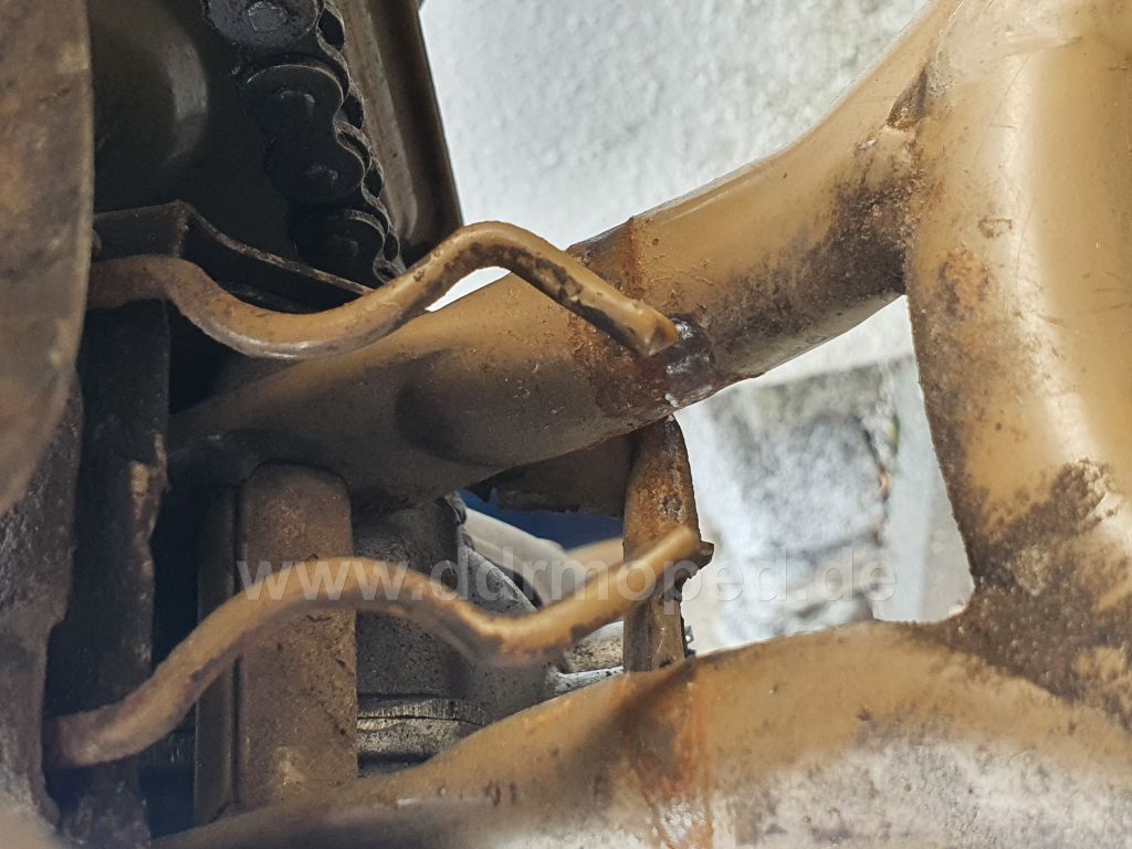

Noch zur Sache mit der Ständerfeder. Diese scheint zu hoch zu sitzen. Der Ständer sollte nicht am Auspuff anliegen und der Ständer muss voll in die Vertiefungen der Ständerfeder einrasten. Voraussetzung ist allerdings, dass der Ständer nicht verbogen ist.

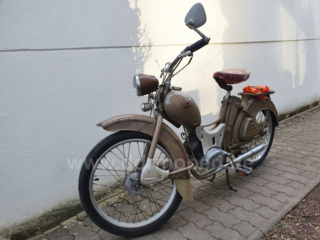

Frohe Ostern,

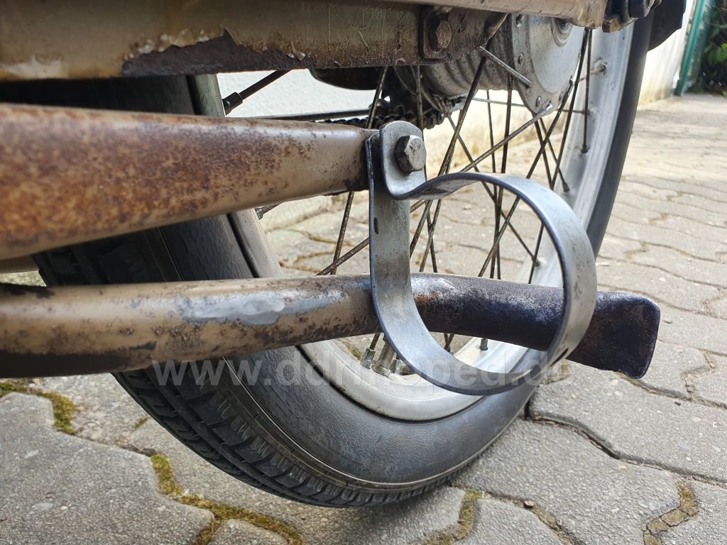

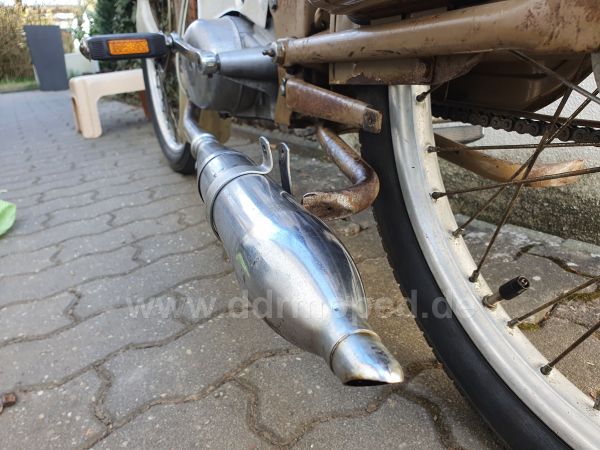

das Thema Hauptständer lässt mir keine Ruhe. Ich habe jetzt mal den Auspuff komplett abgemacht und danach nur vorne befestigt. Was mich da schon wundert ist das ich die hintere Schelle nur befestigen kann wenn ich den Auspuff mit Kraft hochdrücke.
Kann es vielleicht sein das ich einen falschen Krümmer/ Auspuff montiert habe? Ist eine SR2 BJ 1961.
Aber selbst dann wäre das Hauptständerproblem nicht gelöst. Feder und Hauptständer sehen in Ordnung aus.

Foto der Haltefeder.
Simson-Freund

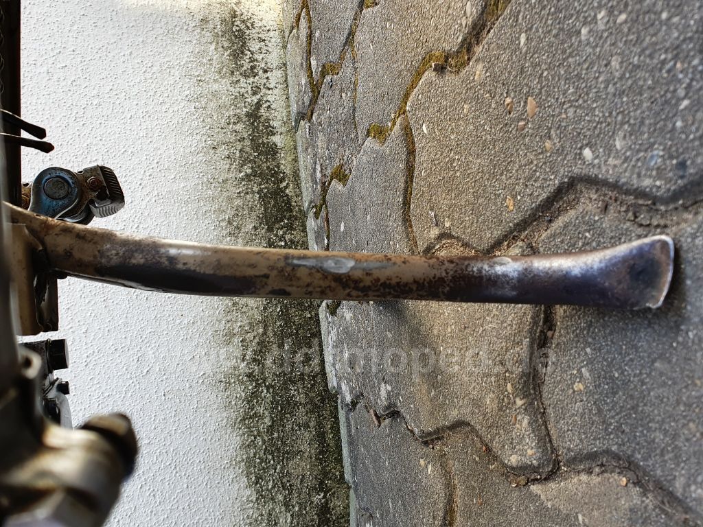

Foto Hauptständer.

In der Höhe wäre der Hauptständer richtig, der Auspuff auf gleicher Höhe.

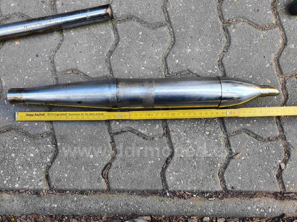

Krümmer 32cm lang.
Auspufflänge 49cm.
Simson-Freund
Geschrieben am: 04.04.2021, 15:43
Beiträge: 203
Mitgliedsnummer.: 10579
Mitglied seit: 25.04.2019

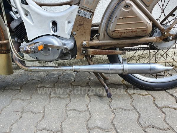

Nur schelle montiert.

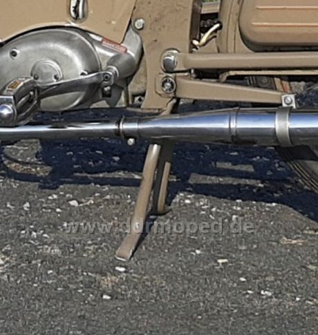

Der Ständer ist doch verbogen.
Baue den mal anders herum ein!
Und den Krümmer musst Du auch etwas biegen (evtl. warm), damit das mit der Schelle passt.
Geschrieben am: 04.04.2021, 17:02
QUOTE (Wolfgang @ 04.04.2021, 17:48)
Wieso anders herum einbauen? hmm.gif Der Ständer ist total krumm. Der muss gerichtet werden. Dann wird es auch alles passen.
So sollte es aussehen:

QUOTE (Wolfgang @ 04.04.2021, 16:48)
Du meinst das dann die falsche Biegung nach unten und nicht wie jetzt nach oben geht, gute Idee. Mache ich gleich Morgen. Mit dem Krümmer muss ich mal schauen, wäre schon komisch, wie verbiegt sich denn ein Krümmer.

Wenn der Motor richtig im Rahmen hängt, dann passt etwas mit der Biegung des Krümmers nicht.
Der SR darf auch nach dem Aufbocken nicht mit 2 Rädern auf dem Boden stehen. Andernfalls ist der Ständer verbogen oder der Anschlag im Rahmen passt nicht mehr. Das passiert, wenn man den SR aufgebockt ist und ihn antritt und auf dem Sattel sitzt. smile.gif
