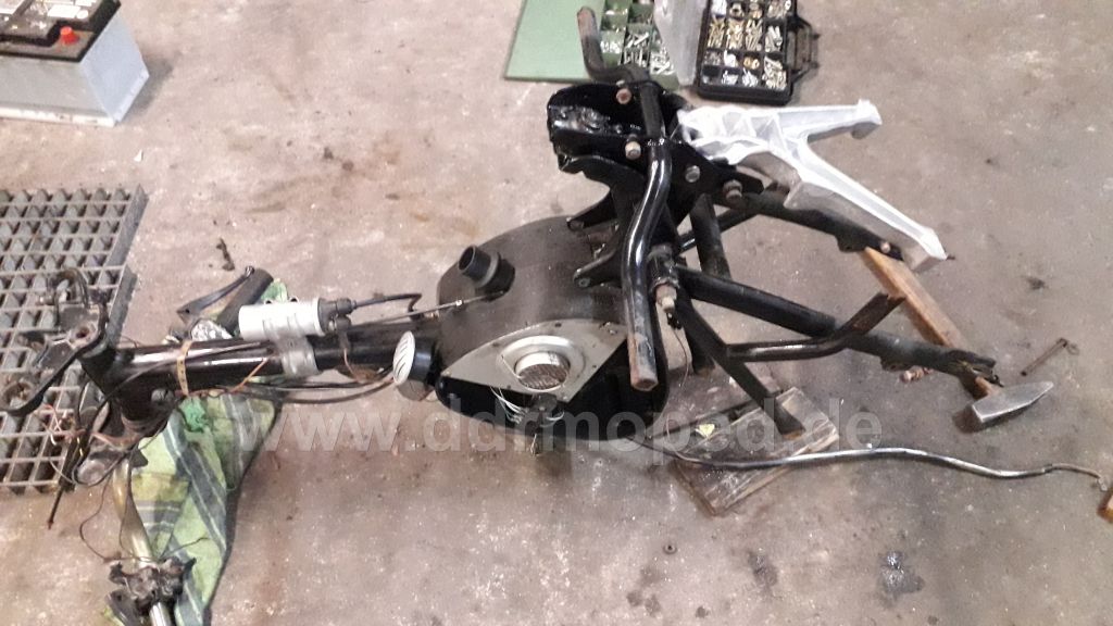

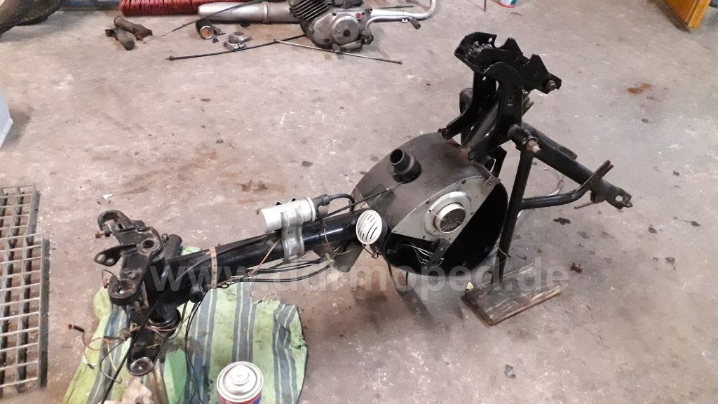

Habe heute den Rahmen geschweißt. Morgen kommt ein neuer Nachbauständer. Werde wohl das Alu Aufreiben und du Hülse überspannen im Rahmen.
Mal sehen wie der Passt.

Heute habe ich den neuen Nachbauständer montiert,und die Hülse ist länger als der Ständer,kann also zwischen dem Rahmen geklemmt werden und bewegt sich dann auf der Hülse. Ohne Nacharbeit.

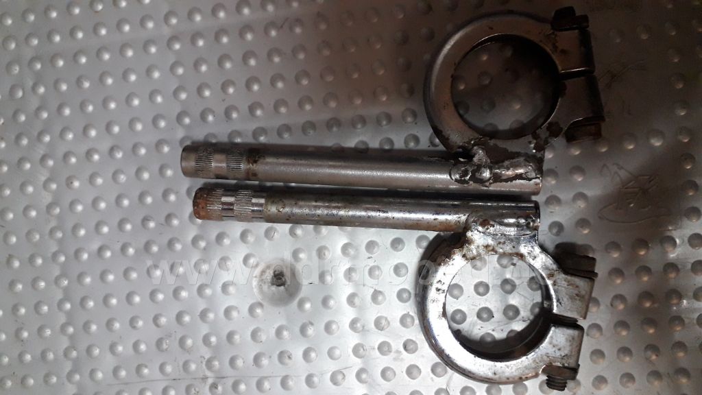

Hier mal die Halter.
Der kurze war an meiner 84 iger
Orionheizer
Geschrieben am: 27.03.2021, 14:35
Beiträge: 617
Mitgliedsnummer.: 10292
Mitglied seit: 13.10.2018
Das würde ich ja schon fast auf Pusch-Toleranzen verbuchen!

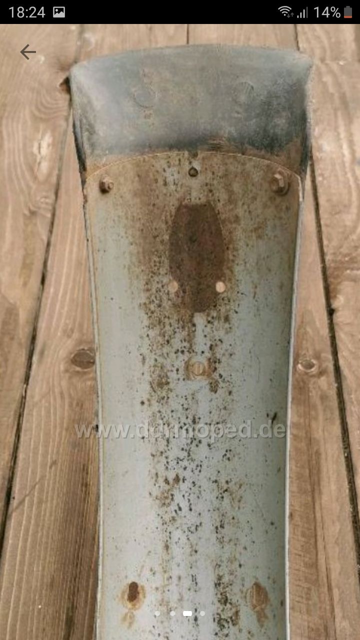

Kann jemand erkennen ob es sich um ein originales Schutzblech handelt und ob es gekürzt ist?
Brauche nämlich für mein Projekt welche.
Oder kann man auch die Nachbauschutzbleche ohne Weiteres verwenden???

m@ngo
Geschrieben am: 01.04.2021, 18:15
Beiträge: 1457
Mitgliedsnummer.: 7560
Mitglied seit: 05.08.2014
Das blech wurde nicht gekürzt, genauso sieht das original aus

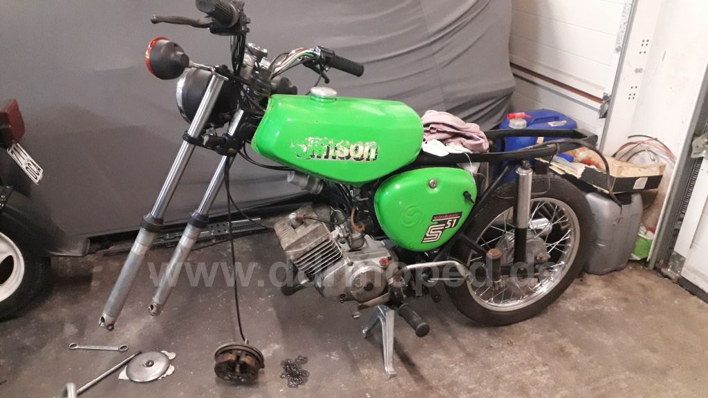

Hier kleiner Zwischenstand.
300TDTurbo
Geschrieben am: 02.04.2021, 18:32
Beiträge: 299
Mitgliedsnummer.: 10075
Mitglied seit: 04.06.2018
Holst du dir noch die passenden Seitendeckel?
