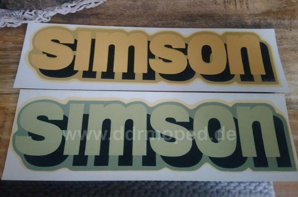

Hallo an alle, zu welchen Modellen passen diese Abziehbilder und ab welchem Baujahr waren diese angebracht? Danke für eure Hilfe.
Grüße Dirk

Das sind im Prinzip die gleichen Abziehbilder die kleinen Unterschiede wie Farbe und in der Schrift haben damit zu tun das es damals nicht nur ein Zulieferbetrieb für Abziehbilder gab sondern mehrere. Jeder hatte da kleine Unterschiede. . . Vom Baujahr her ab 1984 so an allen S51 und S70 verbaut wobei die untere Version die häufigste war... Die obere sieht sehr vergilbt aus aber wenn man sie anbringt wird sie viel heller und cremiger 😊👍🏻
Ende 1981 kamen die ersten grossen Abziehbilder ausschließlich bei der Enduro zum Einsatz.. . Anfang 83 dann für die Comfort allerdings waren diese bei beiden nur 2 dimensional und deine sind die neueren diese sind 3 dimensional. Erst danach war die Elektronik, B und N dran.

Ab Sommerferien 1983 kamen die für alle S51... genau wie die geknickte Halterung des Rücklichtes wink.gif
user posted imageMfG Dirk

Super, vielen Dank. Grüße
