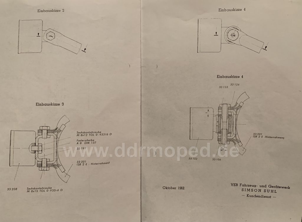

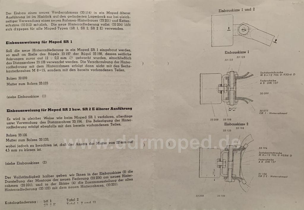

Wenn man mit der Federung nicht zufrieden ist, bleibt nur die Möglichkeit auf die neuere Federung mit Spiralfeder umzubauen.
Man muss aber aufpassen auch bei den Spiralfedern gibt es mehrere Ausführungen.
Hier die Änderungsmitteilung mit Umbauanleitung des Simson Werkes für alle Modelle.

Klar ist der Umbau auf die Federung vom SR 2E möglich und erlaubt, man sollte sich aber schon an die Einbauanleitung von SIMSON (siehe Jörg! thumbsup.gif ) halten. Letztlich geht es doch aber bei der Frage vom Enno darum, wie der Originalzustand erhalten werden kann.
