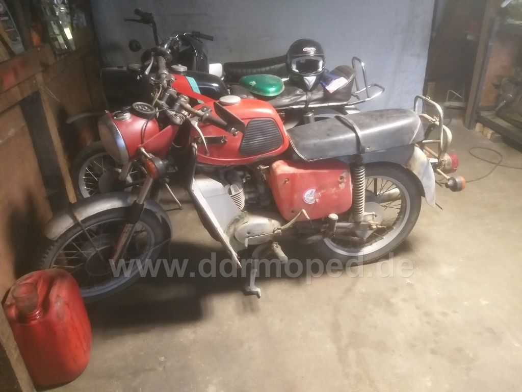

Vor einigen Tagen bekam ich ein sehr gutes Angebot. Und da meine Devise ist, gute Angebote annehmen und dann schauen was ich damit mache, steht sie nun hier.
Eine 125er Standard TS von 75.
Ursprünglich sollte sie als Teilespender für meine bereits vorhandene dienen. Aber die Standardausführung und der flache Lenker haben es mir irgendwie angetan. Also bleibt sie nun komplett. Man kann ja auch ruhig eine Standard und eine deLuxe in seinem Fundus haben, das hat noch keinem geschadet biggrin.gif
Vergaser sauber gemacht, Tank gereinigt, Gas und vorderen Bremsbowdenzug neu gemacht, Zündung eingestellt (stand bei 7mm vor OT blink.gif ) und freudestrahlend getreten, geschoben und getreten. Nichts passierte..... Irgendwann fiel mir nach mehrmaligen Treten ein Zischen aus der Zylinderregion auf. Auf Verdacht Krümmermutter gelöst. Einmal getreten und sie war da. Scheinbar ist der originale Auspuff so zugesetzt das wirklich nichts mehr durchgeht.
Also erstmal einen alten ETZ Auspuff dran gemacht, und siehe da, sie läuft. Und das erstaunlich gut. Kein Rasseln im Motor, kommt mit dem ersten Kick egal ob kalt oder warm. Anzug auch ok, Endgeschwindigkeit wollte ich aufgrund der alten Reifen und der restlichen Unkenntnis über ihre Macken nicht testen. Da ist mir der Wunsch nach körperlicher Unversehrtheit grösser als die Neugierde wink.gif
Nun kommt sie erstmal zu den anderen Möppis und wartet dort auf ihre Wiederauferstehung.
Hier ​der Ausgangszustand.
