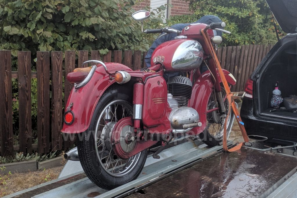

Hallo Forum,
zur Vorstellung und damit ihr wisst, warum ich mich hier rumtreibe mal ein Bild von unserer Jawa 175.
30 Jahre stand sie in einem Keller, das Getriebe dreht und sie ist fast vollständig. Die Schlüssel für die Seitenkästen fehlen. Vielleicht hat ja jemand eine Idee, wie man die zerstörungsfrei aufbekommt.
Eigentlich soll sie nur wieder lauffähig gemacht werden und optisch nur gereinigt und poliert werden.
Was sollte man eurer Meinung nach alles machen, damit sie wieder gut fahrtüchtig ist?
Der Seitenspiegel mit dem Blinklicht drin - ist der ein Originalzubehör oder zu welchem Motorrad gehört der?

Hallo MattO!
Finde der wird super aussehen, wenn du ihn auf Vordermann bringst.
Vielleicht hätte ich eine Lösung zu dem Problem mit den Seitenkästen: Den Deckel etwas runter drücken und zur Seite ziehen. Am Besten nach rechts oben. Vielleicht auch mal mit leichten "Schlägen" nachhelfen. Dann sollte der Deckel sich öffnen. Vielleicht reicht bei dem sogar eine Nagelfeile. _clap_1.gif

Den Tip brauchst du nicht auszuprobieren,der ist denkbar schlecht.Die Schlösser sind anders als bei SIMSON.
Schau dir mal Bilder von den Schlössern an.
Versuch von hinten die kleinen Stifte rauszubekommen,ansonsten im Schloss mit einem dünnen Metallstreifen oder ähnliches fummeln oder Aufbohren.

Kauf dir bei Amazon so ein billiges picklocking Set, habe so letztes Jahr das Lenkerschloss von einem AWO Rahmen Ausgebaut, muss es nur mal noch zu Jörg schicken, damit ich Schlüssel dazu habe.
Es dauert damit selbst ohne Vorerfahrung keine 10 Minuten und es geht nichts kaputt.

Oh .. na gut, das ich noch nicht dazu gekommen bin.
Lockpicking set hab ich schonmal kurz probiert - mit wenig Erfolg Ich hab da vielleicht nicht das beste Set und ich muss mir mal mehr zeit dafür nehmen.
da ich eh keine Schlüssel habe, kann ich auch gleich aufbohren - aber mir wiederstrebt das zerstörerische so.

Nur mal neben bei...
Das Rücklicht was da montiert ist gehört nicht zur JAWA sondern zur Pannonia. Gut erhalten ist das wirklich sehr begehrt!!!
Der Motor gehört ebenfalls nicht zu einer Jawa Typ 356. Diese Motor hätte einen Zylinder mit doppelter Auspuffanlage. (... und nein der Zylinder der hier zu sehen ist kann auch nicht auf den Motorrupf einer 356 gesetzt werden... Die Dichtfläche vom Fuß passt nicht!). Mir wirkt der Zylinder für 175 ccm auch etwas groß.... steht auf dem Motorgehäuse womöglich eine Motornummer welche mit 470 anfängt? Dann wäre die Jawa auf Cz250 ccm (CZ ist ein Unterschied zu Jawa... Sie hat Rundprofiel Rahmen und nur einen Auspuff) aufgepimpt.
Der Rahmen schein Vierkantprofiel zu sein... also Jawa.
