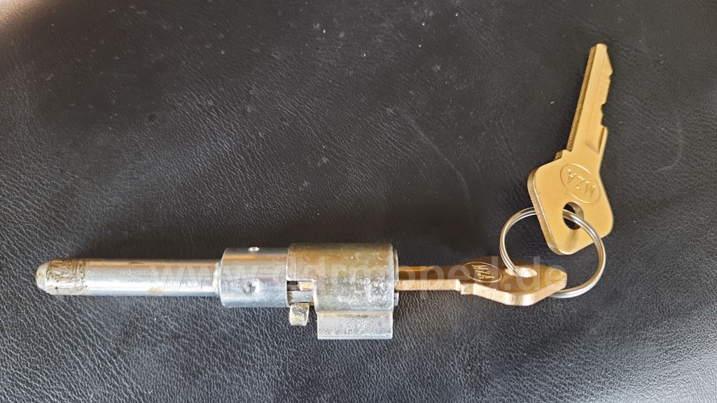

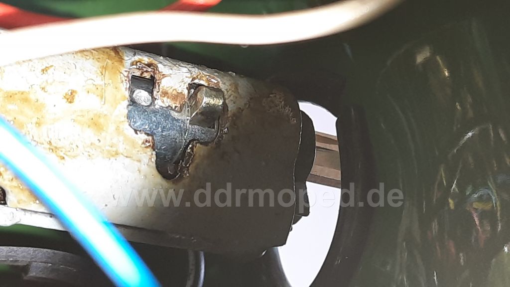

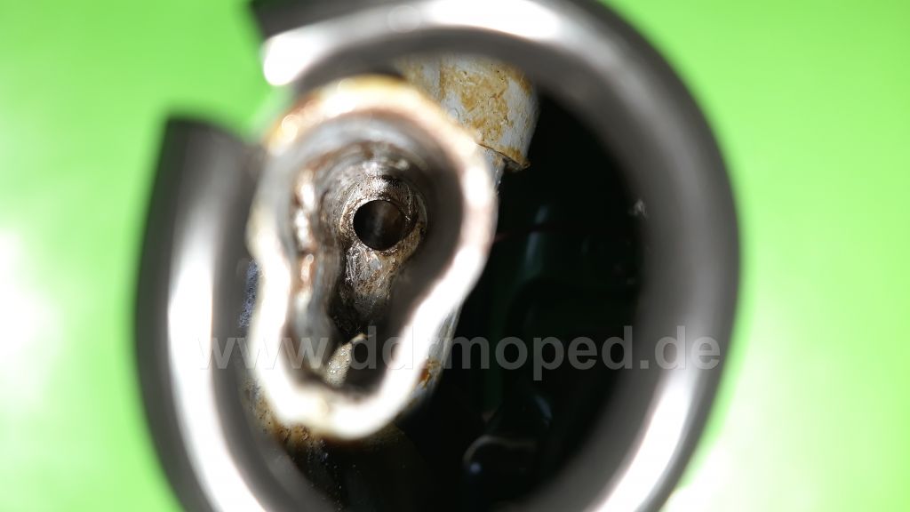

Hall zusammen, habe mir eine KR51/1 aus 1972 gekauft und gangbar gemacht, bin soweit fertig. Einzig das neue Lenkerschloss will nicht passen (ein Altes war nicht da). Ich habe nun das Schloss eingebaut, die Nase für die Entriegelung greift auch, aber für die Verriegelung schafft es die letzten 3 mm nicht!? Es ist soweit ich erkennen kann alles frei, man merkt auch, daß es in die entsprechende Rohraussparung leicht reinrutscht, aber eben nicht weiter. Ich habe es mit der Lenkerschloss Version vor und nach 1972 getestet, leider erfolglos. Bilder anbei.
Habt Ihr eine Idee!? Danke

Schloss
Billy030
Geschrieben am: 18.04.2021, 11:39
Beiträge: 6
Mitgliedsnummer.: 11765
Mitglied seit: 03.03.2021
Schlossaufnahme

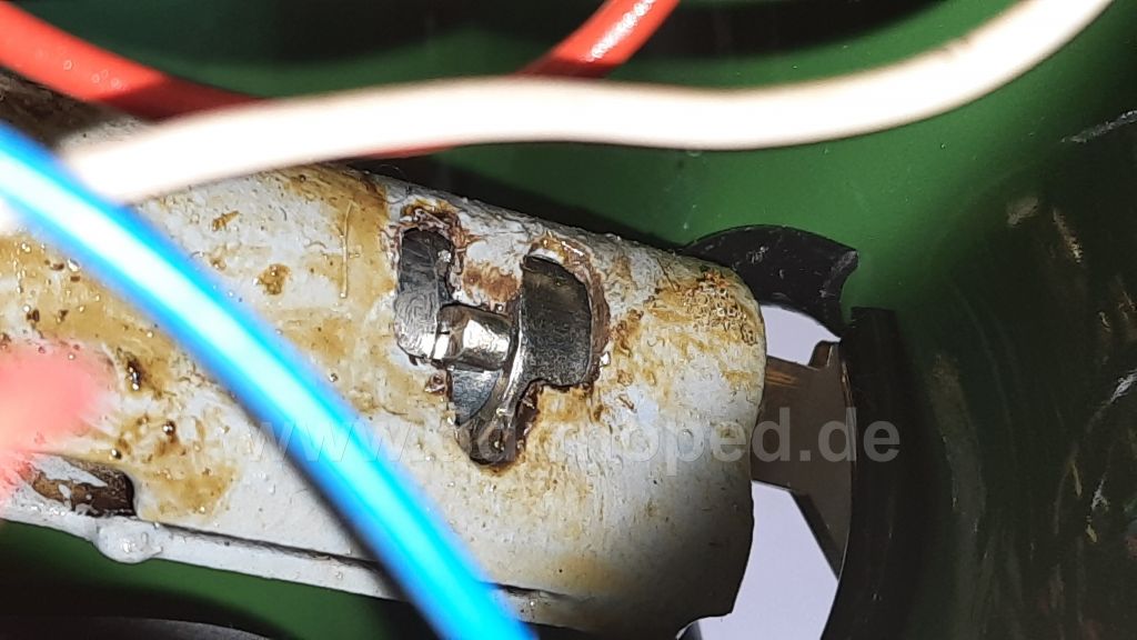

Billy030
Geschrieben am: 18.04.2021, 11:40
Beiträge: 6
Schloss entriegelt
Geschrieben am: 18.04.2021, 11:54
Da ist in der Führung bestimmt nur irgend ein Grat den du entfernen musst, damit es komplett rein rutschst.
AbundZuS50
Geschrieben am: 18.04.2021, 11:58
Beiträge: 1107
Mitgliedsnummer.: 9896
Mitglied seit: 28.01.2018
Oder der Bolzen von neuen Schloß ist halt dicker und past nicht in das Loch da hinten.
Vorraus gesetzt der muß da hinten auch rein.
Dann hätte ich halt das Loch bissel aufgebohrt.
Bin mir garnicht sicher , ob ich bei mir so einen langen Bolzen dran habe . _uhm.gif

Geschrieben am: 18.04.2021, 12:12
Durch das Loch geht der Bolzen vom Schloss durch, das sieht man auf dem
Foto.
Mir ist gerade noch etwas eingefallen.
Hast du den Lenker nach rechts verdreht als du das Schloss verriegeln wolltest? Falls nicht, dann war das der Grund warum du es nicht ganz rein schieben konntest.
Zum verriegeln muss der Lenker immer nach rechts gedreht werden.
Billy030
Geschrieben am: 18.04.2021, 13:59
Beiträge: 6
DANKE EUCH! Problem gelöst. Habe alles ganz gründlich gereinigt, da ist mir aufgefallen, daß relativ weit vorn eine kleine Nase in den Tunnel ragte, vermutlich von einem gewaltsamen Ausbau. Nun funktioniert alles, Danke!
