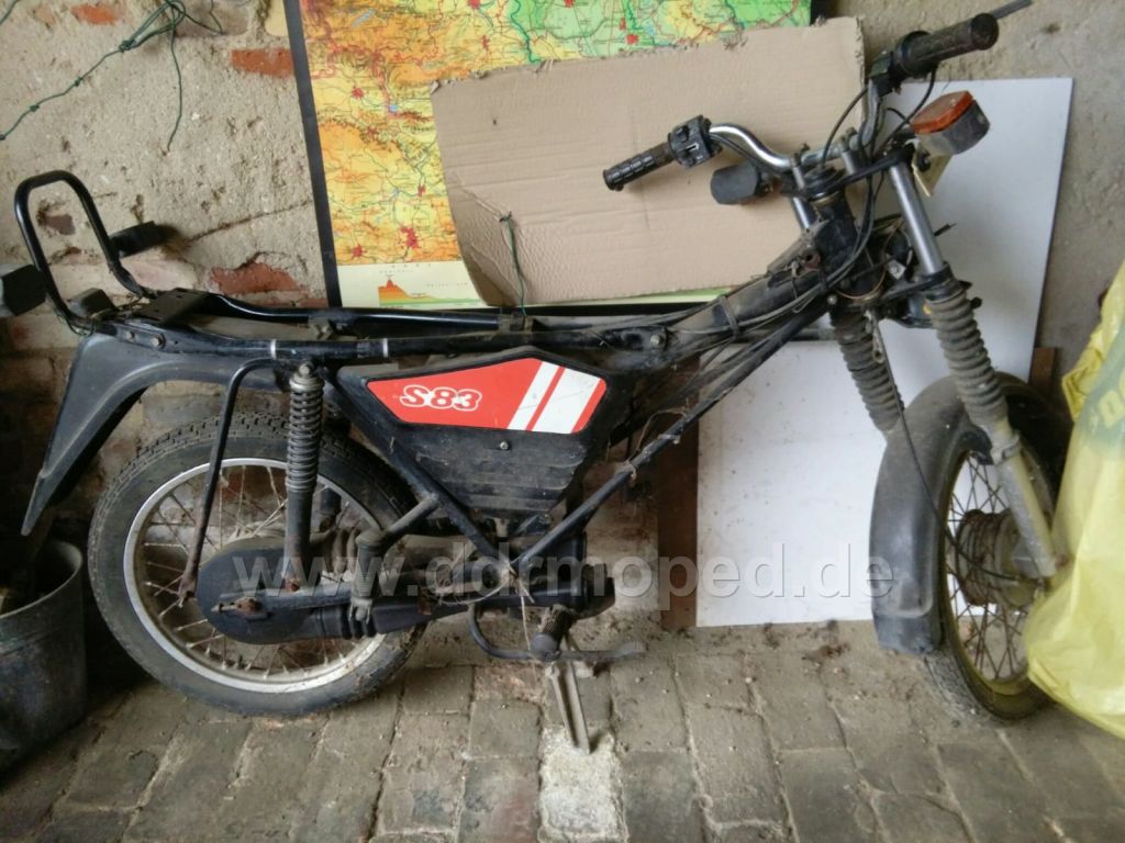

Das ist sie.
Geschrieben am: 18.04.2021, 18:02
S83B kann man doch schon als Rarität bezeichnen.
Ich persönlich würde sie aufbauen oder ( falls man selbst nicht möchte ) an jmd. abgeben, der sie aufbaut.
Zum Schlachten fände ich es zu schade.

Hab meine Mutter mal in die Spur geschickt für ein Bild.
Ja vorne fehlt ja alles. Kann gar nicht mehr sagen ob dort eine Runde oder eckige Lampe dran war.

Da kommt eine eckige Lampe dran, die in einer Plasteverkleidung steckt. Das Moped würde ich wieder aufbauen.

Wie gesagt,hab ihr keinerlei Aufmerksamkeit geschenkt,kann also auch nicht sagen ob der Rahmen was abbekommen hat. Die Teile die ich für vorne bräuchte, kriegt man die der Goldstaub?
Sind die Papiere vollständig oder nicht?

Die Fehlteile ( außer Motor ) sind ja 1:1 S53, das Zeug bekommt man immer noch recht preiswert. Nur gute Tanks sind "teuer".

Der Rahmen wird das relevante Entscheidungsmerkmal sein. Ist dieser noch intakt nach dem Unfall? Wenn der hinüber ist, wird es schwer werden Ersatz zu bekommen. Dann würde ich tatsächlich die Ausschlachtung in Betracht ziehen.

Den Tank habe ich noch da,sogar neulich erst entrostet von innen. Der Lack ist auch noch relativ gut.
Der linke Seitendeckel fehlt aber glaube ich. Ist der auch aus Plastik?

Ja ist auch aus Plastik. Für die Fehlteile einfach mal das Google oder Ebay-Kleinanzeigen durchsuchen. MZA bietet teilweise sogar noch Verkleidungen als Neuteile aus Lagerbestand an.
Meine Meinung dazu also auch: aufbauen!

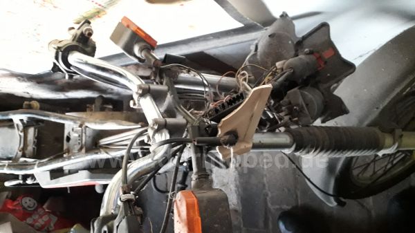

smartsurfer81
Geschrieben am: 19.04.2021, 19:57
Beiträge: 1469
Mitgliedsnummer.: 7045
Mitglied seit: 01.01.2014
Nein Upgraden würde ich sie nicht. Wenn dann wie sie war. Glaube auch zu meinen dass ein Bing verbaut war. Bräuchte mal Hilfe was die Kanzel und Scheinwergerhalterung betrifft. Was da alles dazu gehört bzw. was fehlt. War ebend mal am Moped. Die hatte sogar eine Leuchtweitenregulierung,kann das sein?
