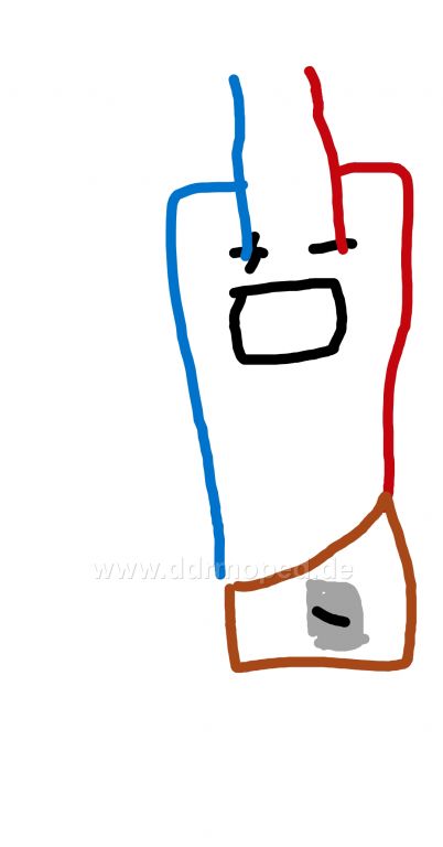

Nachtrag:
Was ich auch nicht ausschließen kann, ich oben nicht erwähnt habe. Ich habe von der Gelbatterie abgehend einen Verbraucher angeschlossen der zum Tank führt. Dieser hat einen An/Ausschalter. Womit ich z. B. USB Ladefunktion Handy sowie Möglichkeit Anschluss Navi Zigarettenanzünder habe. Dies werde ich mal zusätzlich auch ausbauen. Aber wenn es dass sein sollte. Wieso erst bei 55km/h?
Primitiver Plan, aber habe es mal ganz grob skizziert: (Grau mit schwarzen Strich ist An/Aus auf dem Verbraucher, oben schwarz +/- Batterie).

Wenn man eine Steckdose wie z.B. ( USB, usw ) an schliesen möchte, dann immer vom Zündschloss Klemme 15. An die Batterie wird nichts angeschlossen. Wenn Zündschloss auf 0 steht, ist dieser USB- Anschluss auch ausgeschalten. Bei Vape- Zündung immer Massekabel von der Reglerplatte zum Motor.

Wie meinst du das genau mit meinen Steckdosen Verbraucher?
Habe ja schwarz / rot Kabel. Was sollte dann an 15 angeklemmt werden, wo das andere Kabel? An Masse?

Ich Halt da nichts davon, einen Sparvergaser in den Motor zu bauen, probiere den 16N1-5 . Den USB- Anschluss mit den Pluskabel an das Zündschloss Klemme 15, das Minuskabel vom USB an Masse- Rahmen.

so habe es umgerüstet und meinen Verbraucher auf Klemme 15 und Masse verlegt. Funktioniert einwandfrei. Dafür schon einmal danke. Nach einer Probefahrt melde ich mich Mal erneut, ob das Geräusch wie oben beschrieben wieder auftaucht. Zusätzlich eine Kamera in der Lampenmaske installieren. Hier kann ich dann sehen ob es Funken gib, oder es doch am abmagern des Gemisch im hohen Drehzahl Bereich liegt.

So Probefahrt hat meine Frau gemacht - Ich kann Krankheitsbedingt aktuell nicht.(Kein Funkgeräusch mehr): Habe wie oben bereits geschrieben, den Verbraucher umgeklemmt, dazu Schwimmer korrekt eingestellt (passte nicht ganz). Kerzenstecker von 5 auf 1 kOhm. Den Luftfilter gewartet und neu benetzt. Gesamten Ansaugtrakt, Dichtungen gewechselt und alles auf Nebenluft getestet. Nun läuft sie ohne Nebengeräusche einwandfrei und zieht wieder besser. War ne Quälerei... Alles im Sitzen montiert. Da zurzeit auf Gehstützen :-(
