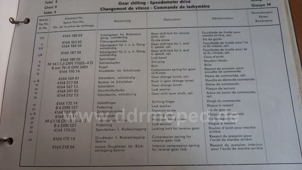

Schau mal
Grüße Gerald

Hm, geht die Liste auf der nä. Seite noch weiter? Und von wann ist die Liste?
Oder anders gefragt: Hat jemand ein Foto oder Zeichnung von ner Schaltklaue oder Schaltmuffe des unsynchronisierten P50-Getriebes?

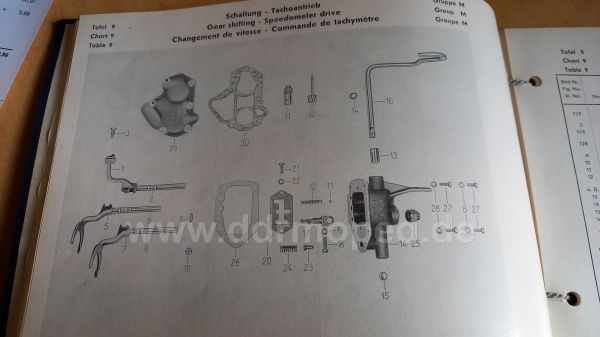

essiquäler
Geschrieben am: 23.04.2021, 16:37
Beiträge: 2713
Mitgliedsnummer.: 1154
Mitglied seit: 06.03.2008
Die ist von 59
Grüße Gerald

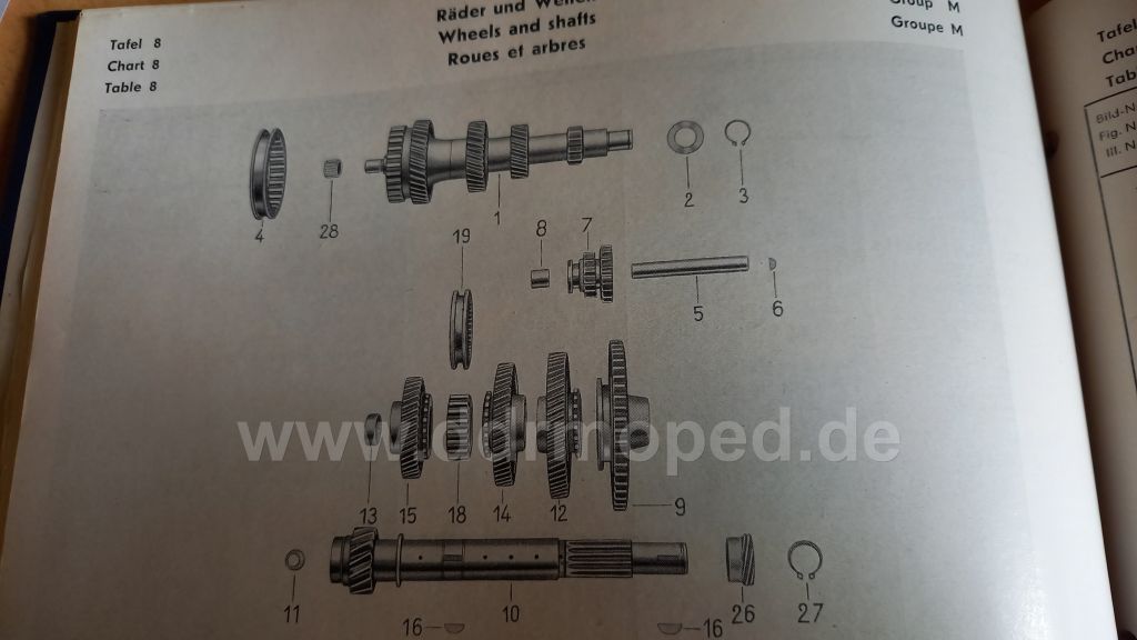

essiquäler
Geschrieben am: 23.04.2021, 16:38
Beiträge: 2713
Xxx
Grüße Gerald

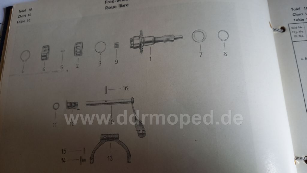

essiquäler
Geschrieben am: 23.04.2021, 16:42
Beiträge: 2713
Und der Freilauf
Grüße Gerald

Ok, besten Dank. Das ist denke ich eindeutig ein Schaltmuffengetriebe, nur eben ohne Synchronisierung. Weiß der Teufel warum die KFT das damals als Klauenschaltung bezeichnet hat. Die 4 und 19 sind die Schaltmuffen, richtig? Und in der 9 sitzt auch eine Muffe drin, vermute ich mal.

Richtig,steht auch so drin.
