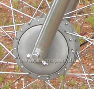

Hier ist auch ein Bild von meinem Spatz.
Mit Strahlen wollte ich hier aus verschiedenen Gründen nicht anfangen - Optik wirkt nicht authentisch; außerdem sieht man ja oftmals (so auch hier) die dunklen Flecken im Alu. Das kriegt man natürlich schön weggestrahlt, hat aber wahre Bombentrichter zur Folge. Sieht nicht gut aus und heißt (wenn noch möglich) Schleifen, schleifen, schleifen und dann noch mal Strahlen....
Deshalb hier die chemische Keule: Patina (Alu-Korrosion) bleibt erhalten und das ganze sieht trotzdem schee aus. Ist ja auch schön, wenn man dem Mopped das lange Leben ein wenig ansieht.

Ja, sieht wirklich nicht schlecht aus. Mit dem Alu-Reiniger vom Ammon bekommste auch die dunklen Stellen weg.

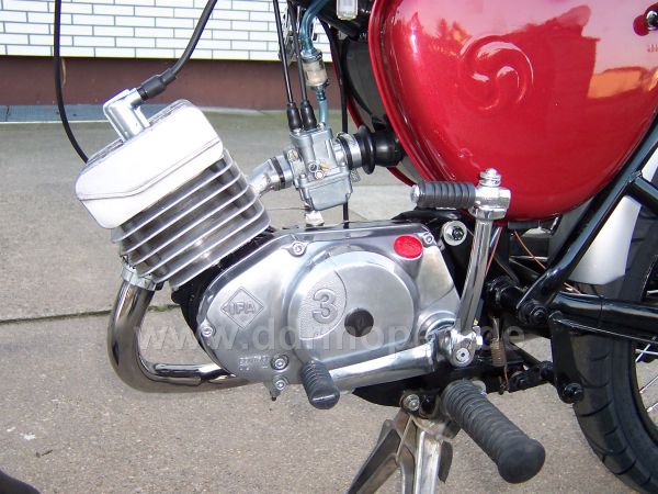

Ich hab mir bei ebay so ein alu polierset geholt und damit gings bombe.vorher schön alles mit waschbenzin gesäubert und und angefang mit Sandpapier alles glatt geschliffen hab grob angefangen und dann mit 800er zum schluss nochmal drüber und mit dem set poliert.
hier das ergebnis:
