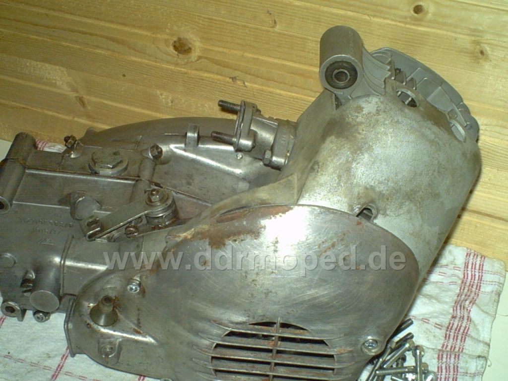

Wie krieg ich den Motor wieder richtig schön sauber?
Stahlwolle? Alu Teufel ? oder andere Mittel, er kann ruhig richtig
schön Glänzen das ist mir echt egal. Habt ihr ein Paar Tipps für mich?

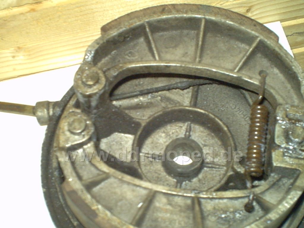

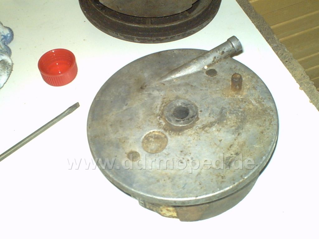

Bei meinen Bremstrommeln genau so. Würde mich super freuen. Vielen Dank
Basti

Also ich hätte erstmal mit Benzin richtig abgewaschen und dann richtig mit Elsterglanz geschrubbt. Was besseres gibt das gar nicht, find ich... _clap_1.gif
Dauert zwar und musst auch Polieren wie son Mann, aber das Ergibnis lohnt und Elsterglanz pflegt das Metall.
Aber deiner scheint ja oben anner Ecke schon arg angefressen zu sein... hmm.gif

Das an der Ecke ist kein Thema hab noch nen zweiten bei dem ist es nicht so Arg, mir ging es eben darum wie ich den anderen Schmutz schön krieg.
Mit Stahlwolle meinst krieg ich kein gutes Ergebnis hin?
Glaube Elsterglanz gibt es hier im Westen nicht (bei Düsseldorf NRW).
Wie schaut es denn mit diesem Alu Teufel von ATU aus oder it Stahlwolle aus?
Mit Benzin abwaschen werd ich machen das ein kleines Problem nur danach dann;)
Danke

Also ich würde wenn das Aluminium schon rauh ist, mit ganz feinem Schleifpapier rübergehen. Und dann Elsterglanz, immer und immer wieder. Das gibt eigentlich bei fast jedem Online-Versand. Hier sogar im Kaufland.
PS: Aber Achtung nicht zu grobes Schleifpapier nehmen, ich hatte damals 200er, da sieht man wenn man ganz genau hingeguckt noch die Schlieren dry.gif

Ich hatte es woanders schon mal geschrieben. Schleif-Vlies aus dem Baumarkt (grob) und WD40-Öl. Einnebeln, drüber polieren. Bremsenreiniger zum Öl entfernen---> Staunen. Meines Erachtens ein relativ geringer Aufwand. Habe meinen SR-Motor so gemacht und bin sehr zufrieden.
Cillit-Puff-und-Bäng werde ich auch mal probieren. Habe ich jetzt schon ein paar mal gehört, daß das sehr gut gehen soll.
