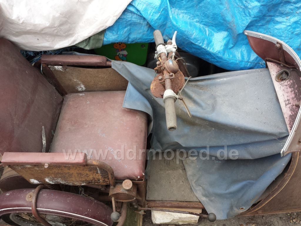

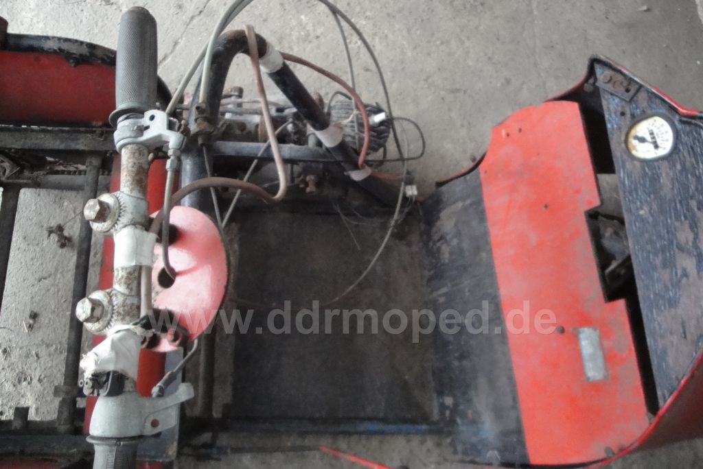

Bei meinem Piccolo war ein SR2 Motor drin, die Nummer stimmt mit der auf dem Typenschild und den Orginalen Papieren überein.
Zum anreißen war ein Pedalarm SR2 dran mit einem angeschweißten Hebel, ob das so Orginal war mag ich nicht zu beurteilen.
Außerdem hatten nich alle SR1 Motore eine Fahrradfunktion drin, sowie es auch SR1 Motore mit einer dicken SR2 Pedalwelle gibt. Weiß ich genau.
Hier mal Bilder vom Zustand wie ich den bekommen habe, leider keine weiteren Bilder vom Motor im eingebauten Zustand gemacht.
MfG krause-picollo

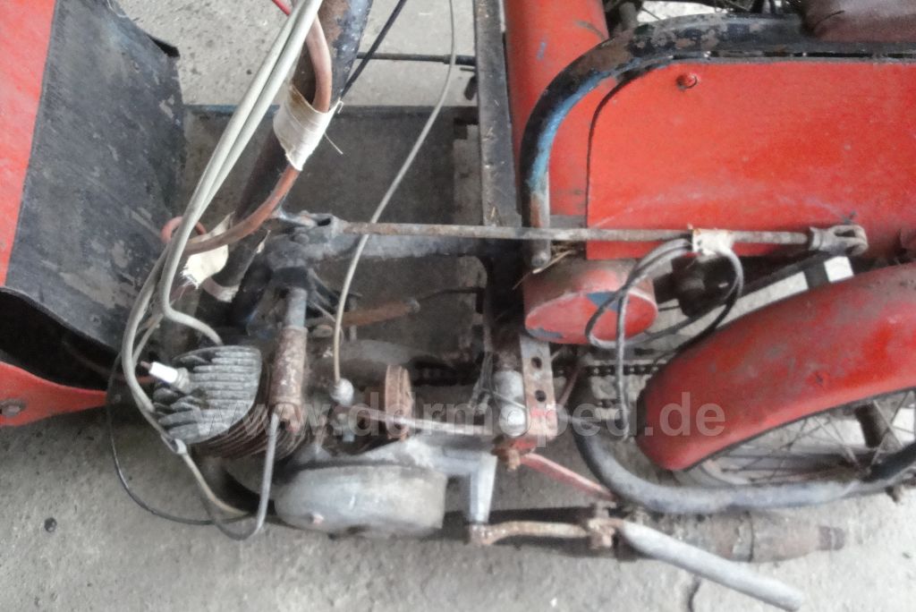

Noch ein Bild.

QUOTE (krause-piccolo211 @ 08.06.2021, 10:13)
MfG krause-picollo
Hallo krause-picollo,
welches Baujahr hat dein Picollo? Und welche Motornummer wurde verwendet?
Ich frage weil ich sehen möchte ob es bei deinem auch einen Zeitlichen Unterschied zwischen den Baujahren des Fahrzeuges und dem Motor gab.
Mfg Philipp alias Freak

@krause-piccolo211: wo hat dein Tank den Benzinhahnanschluss? Auch auf der linken Seite? Weil mein Tank hat den Tankdeckel auf der linken Seite, dort wo er bei dir nicht ist. Jetzt stellt sich mir die Frage gab es verschiedene Tanks die beim /5 verbaut wurden oder ist deiner evtl. noch ein Restbestand vom /3? Denn bei den /3 war der Deckel rechts.

Auf dem Bild ist ein Motor mit Kickstart Vorrichtung zu sehen.... der nach hinten angerissen wird

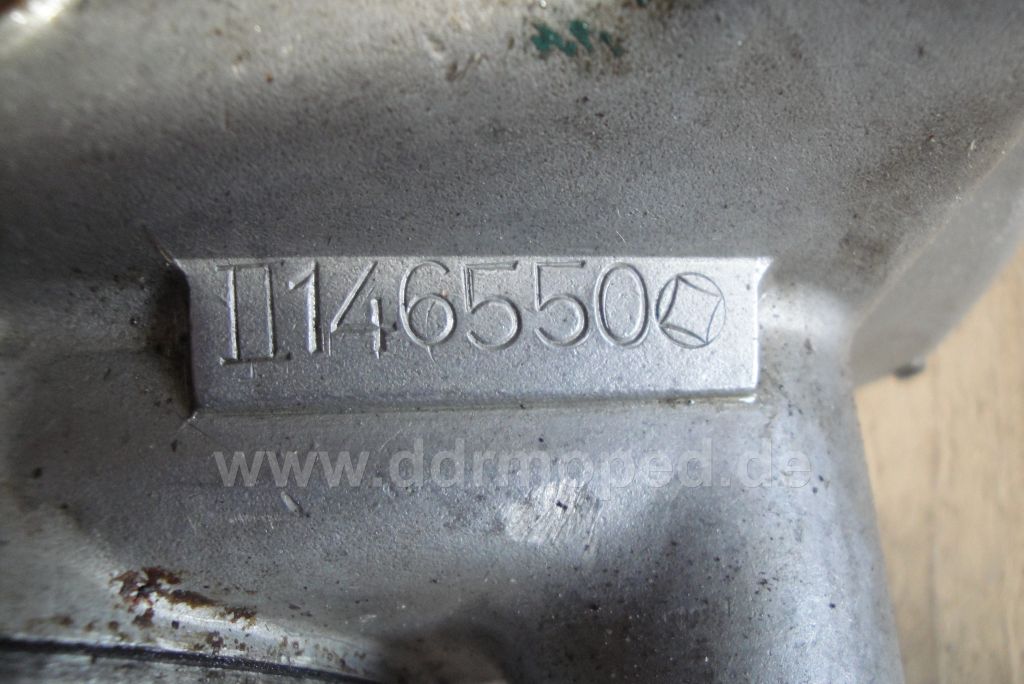

Ich habe leider die Papiere von meinem Krause nicht zur Hand, wird nachgereicht.

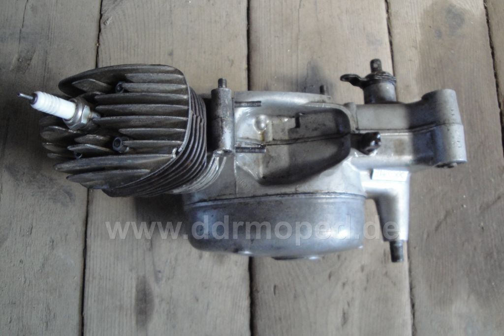

Hier mal ein SR1 Motor mit dicken SR2 Welle drin.
Es läßt sich zum Beispiel die SR1 Antriebswelle Fahrradfunktion gegen eine vom SR2 tauschen mit den Zahnrädern.

Mein Tank hat wen man drauf sitzt rechts den Tankdeckel ( ist ein MAW Tankdeckel ).
so wie hier, ist aber nicht meiner.

QUOTE (krause-piccolo211 @ 09.06.2021, 11:20)
Bild (von der Motornummer)
Deine Motornummer ist (genau wie meine) aus 1957, hier wurde das /5 (zumindest lt. Internet) noch nicht gebaut. Das wiederum stützt meine Theorie mit dem Motorenvorrat welcher erst abgearbeitet werden musste.
Bitte reiche, wie du ja schon sagtest, noch das Baujahr nach.
Wobei wenn ich weiter mutmaßen darf. Dein Tank mit dem kleinen Tankdeckel scheint noch der alte vom /3 zu sein. Vermutlich auch Reste. Ich tippe mal du wirst vom Baujahr ein früheres /5 haben. 58 - 60 vermutlich hmm.gif

QUOTE (krause-piccolo211 @ 09.06.2021, 12:19)
Vielen Dank für Dein Bild....
gut, das geht dann aber nur bei den recht späten Gehäuse Hälften. Die frühen ( ich suche noch die Bilder ) haben in der rechten Gehäuse Hälfte nur eine kleine Ausparung für den Rollen Käfig / Mitnehmer .
Was mich stutzig macht, sind die Zeichen vor der der Motor Nummer ....
