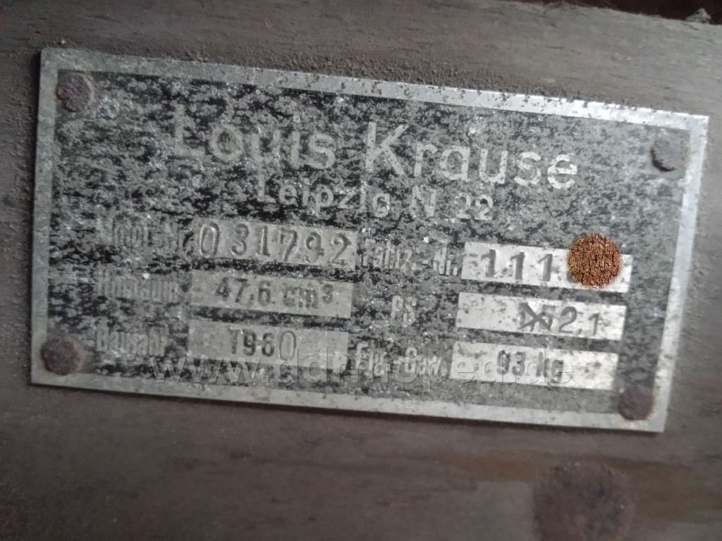

Hier noch ein Typenschild eines Piccolos, auch nicht meins.

QUOTE (krause-piccolo211 @ 10.06.2021, 10:10)
Die Zeichen kenn ich auch nicht weiter, ich könnte mal nachsehen welche SR1Motore eine Fahrradfunktion haben und welche nicht.
Die dicke Pedalwelle ist bestimmt auch erst ab 100 tausend oder höher verbaut.
Danke für das Typenschild.
Auch hier sehr gut an der Motornummer zu erkennen. Motor ist SR1 und Baujahr 1956. Das Piccolo aber ist Baujahr 1960.
Es scheint wirklich so gewesen zu sein das der Motorenvorrat grösser war und deshalb erst verbaut werden musste.
Somit gehe ich davon aus, das in meinem auch ein SR1 Motor gehört. Auch wenn das die Fahrleistungen nicht in positive beeinflusst.
Mfg Philipp alias Freak

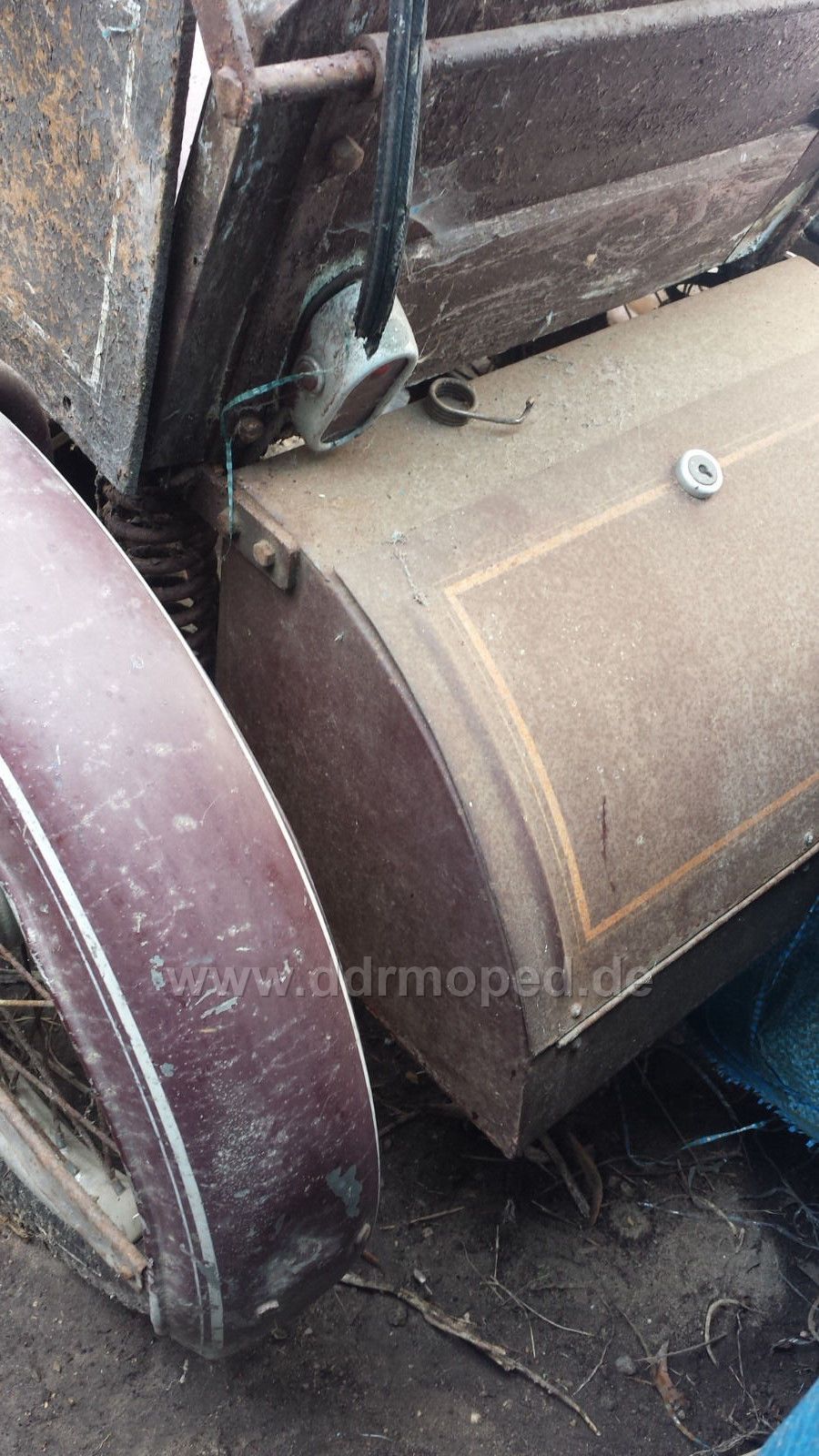

Ich habe in meinen Picollo auch einen KR50 Motor verbaut, ist einfach praktischer. Der Orginale SR2 Motor liegt auf Halde, ist eh fest.
Aber bei meinem Piccolo fehlt das ganze Gestänge um ihn ohne Motor zu bewegen. Hin und Her Bewegung vom Lenkergestänge.
Und das Teil wo der Rückspiegel befestigt wird ist auch nicht dran. Hab meinen Spiegel im Lenker verbaut ( wie beim SR2 ).
Und die Weißen Knöpfe ( neben deinen Tank ) hab ich auch nicht dran ?? Warum auch immer ??
Könntest eventuell paar Detailbilder von deinem blauen zeigen, ich hatte meinen komplett zerlegt und ihn wieder angefangen zusammen zu bauen.

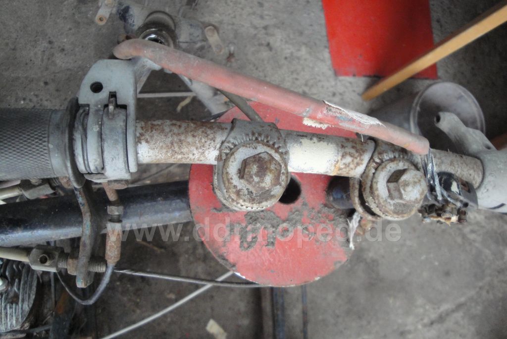

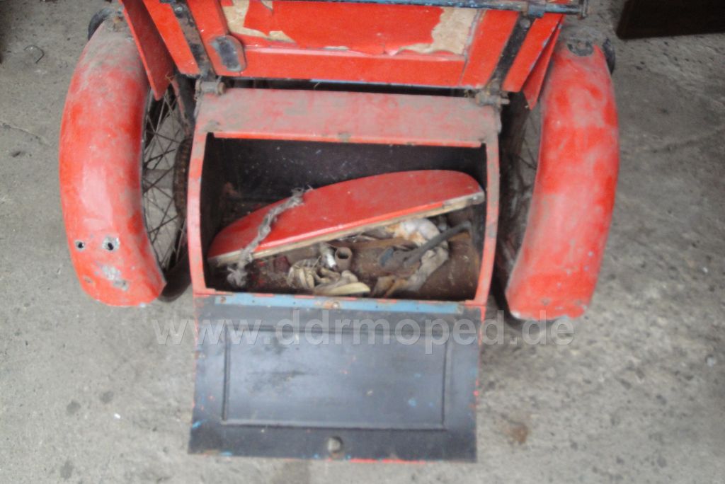

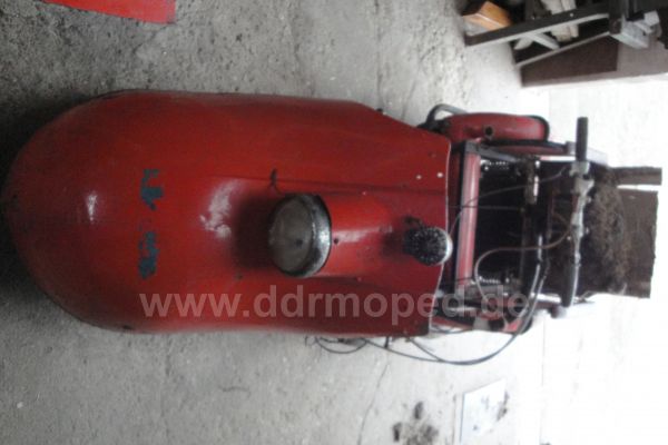

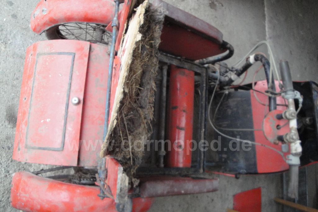

Interessant wäre bestimmt eine Aufbau Doku eines Piccolo´s. Das Problem ist ja auch die Ersatzteilversorgung. Nicht vom Motor sondern eher die ganzen speziellen Bolzen / Schrauben / Federn / Klemmer - kleinteile halt.
Ich hab mein Vorderrad durch ein Minifahrrad DDR getauscht, meine Schutzbleche sind Schrott. Da kommen erstmal keine ran.
Hinten hab ich Halbnabenräder drin mit SR1 Bremsankerplatten.

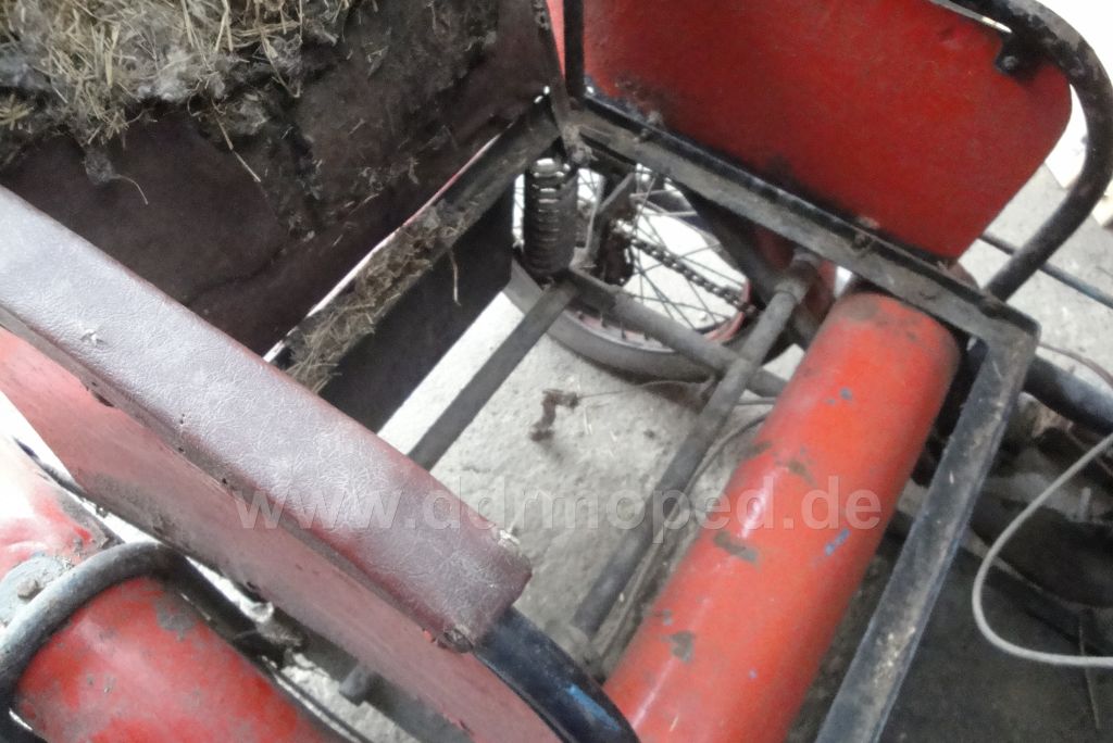

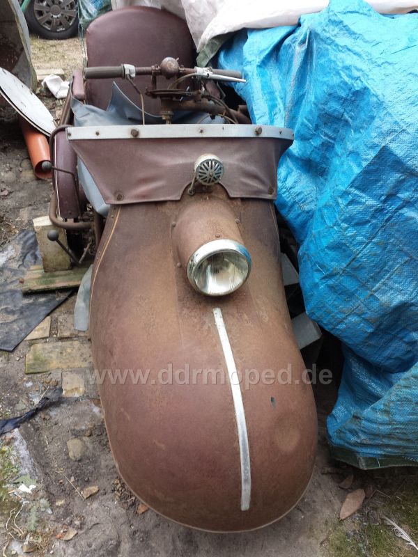

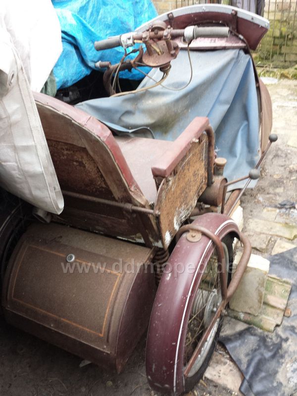

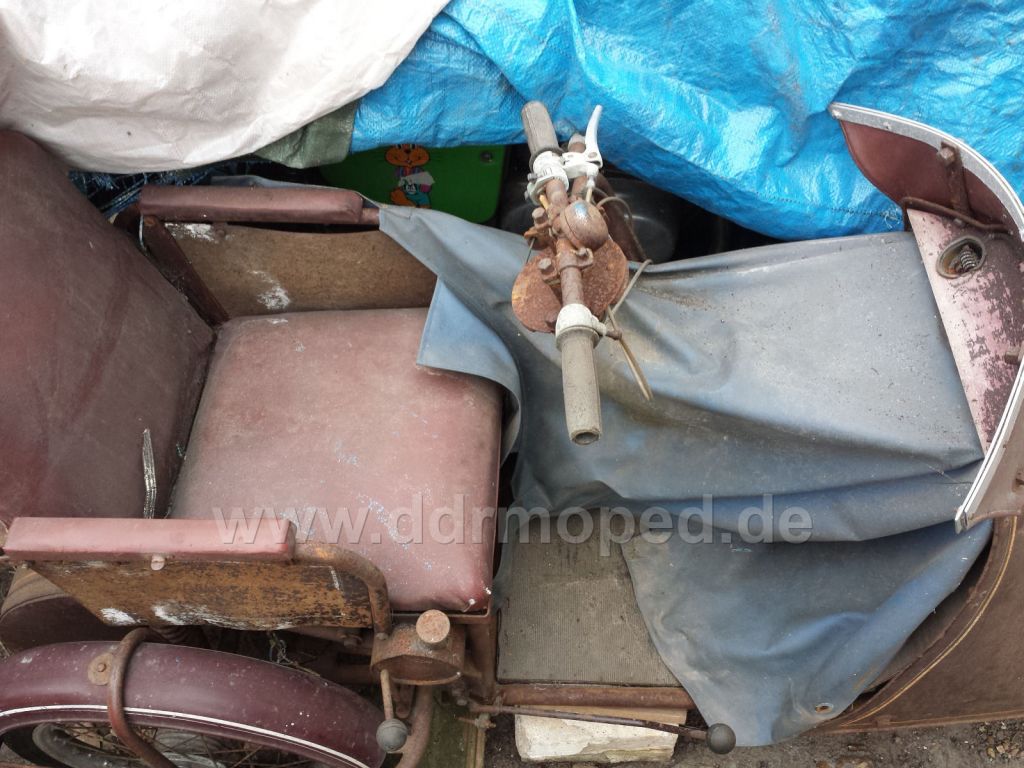

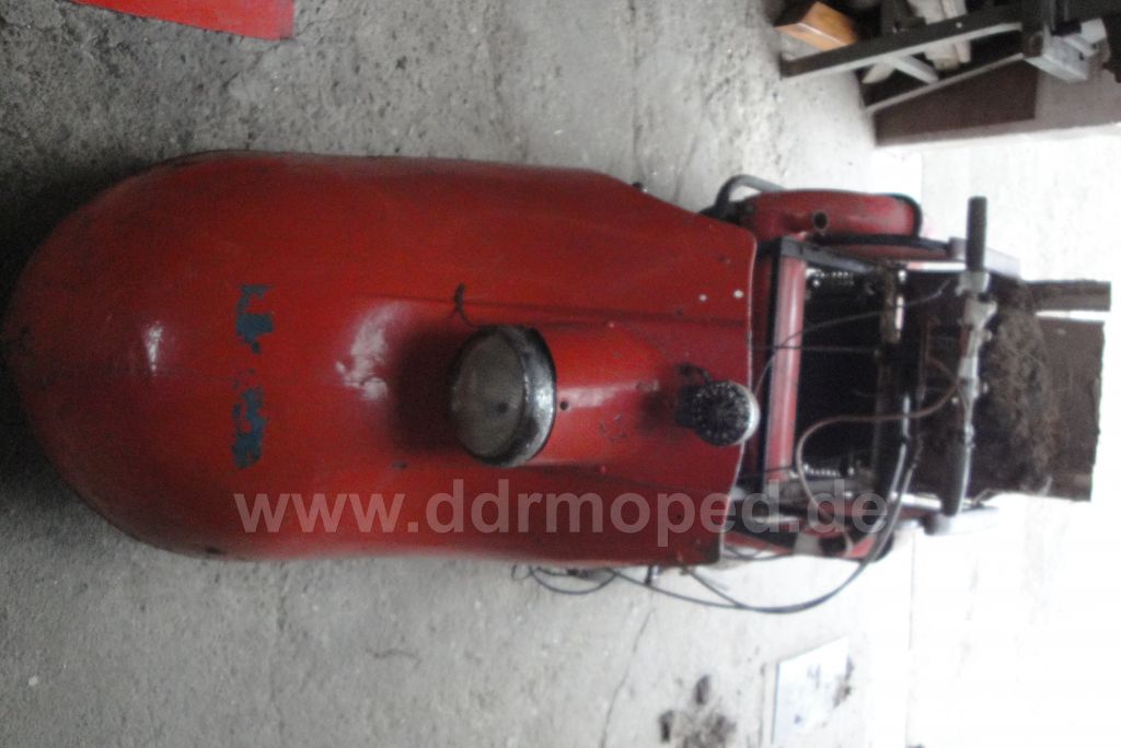

Ich hatte beim zerlegen Bilder gemacht ( etwa 80 Stück ). Sonst bekomme ich den wohl auch nicht wieder zusammen.
Interessant wäre für mich wie bei deinem Piccolo hinten die Bremsseile beim Rad hinten dran ist ?
Und wo die weißen Knöpfe sind ? für was auch immer die sind. Hab ich icht und sieht bei mir anders aus.
Die fehlten bei mir teilweis. Noch paar Bilder vom Ur-Zustand.
