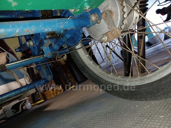

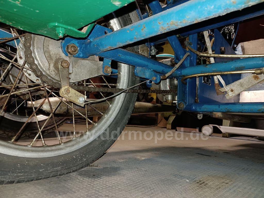

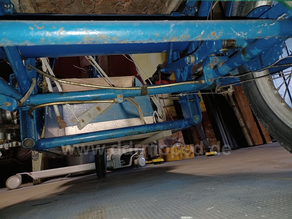

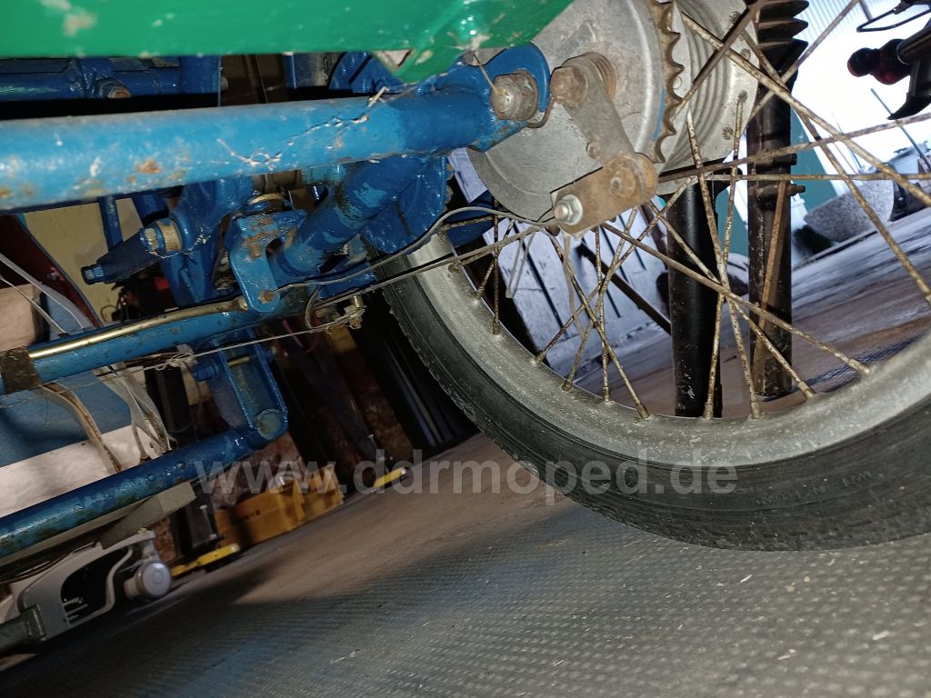

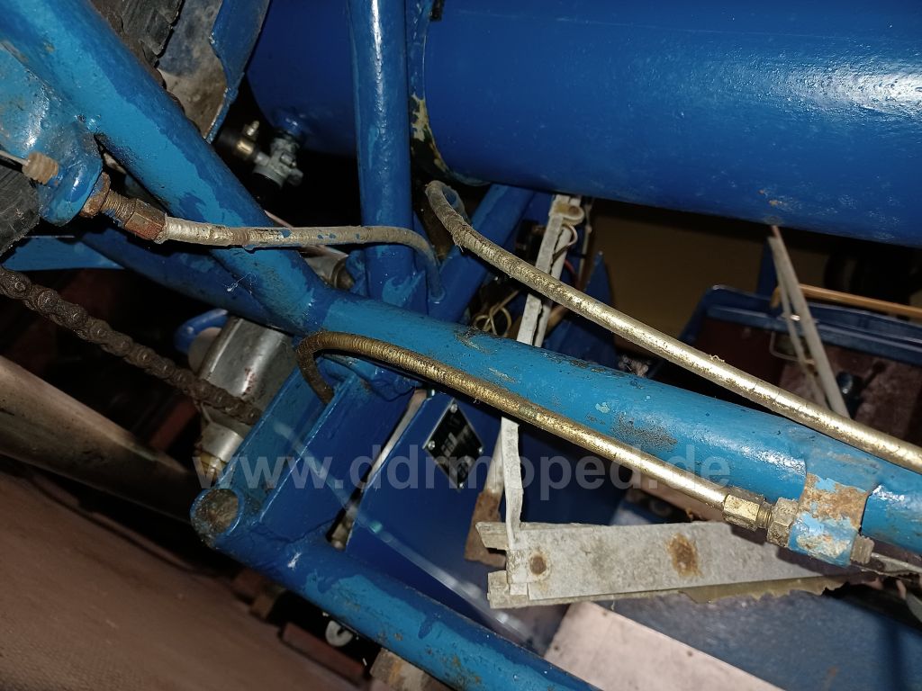

Interessant wäre für mich wie bei deinem Piccolo hinten die Bremsseile beim Rad hinten dran ist ?
Und wo die weißen Knöpfe sind ? für was auch immer die sind. Hab ich icht und sieht bei mir anders aus.
Moin,
da meines Augenscheinlich komplett ist , mache ich mir wegen der Kleinteile keine großen Sorgen. Verzinken / Verchromen, sofern nötig, ist kein Problem. Das macht mein Alter Herr selber.
Fotos von der Seilführung und der Aufnahme am Rad bekommst du.
Die Beiden weißen Knöpfe sind einmal Zündung an/aus und Licht an/aus.
Eine Aufbaudoku wird selbstverständlich kommen. Aber vorher sind noch andere Projekte dran. Ist ja nicht das einzige Vehikel welches sich hier bei mir die Räder in den Tank steht unsure.gif

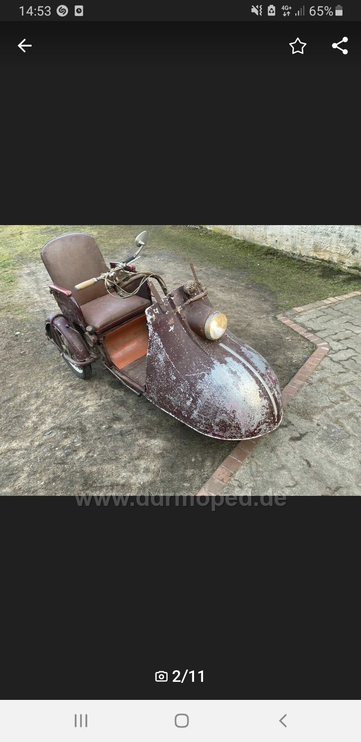

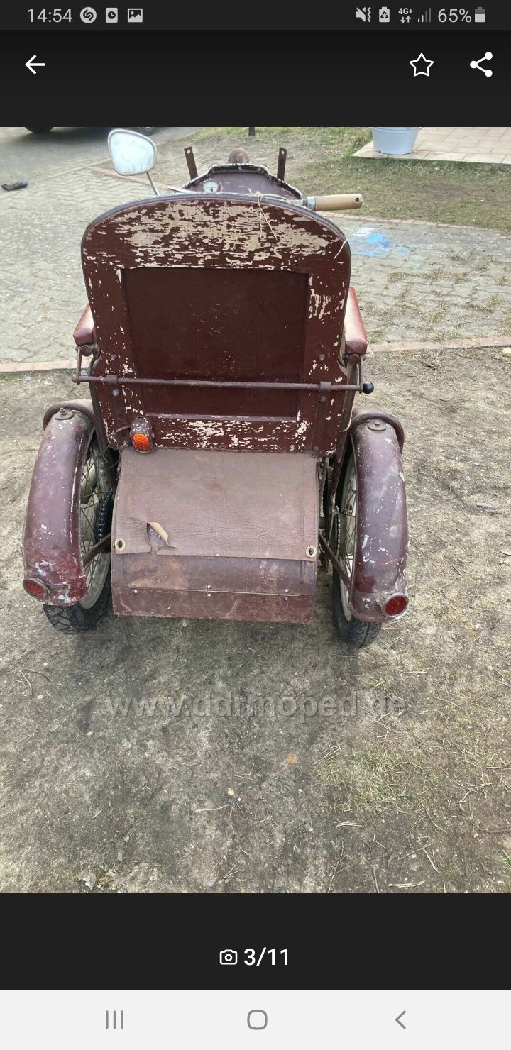

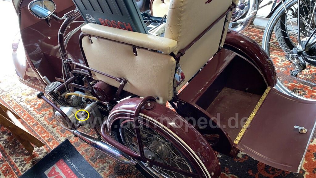

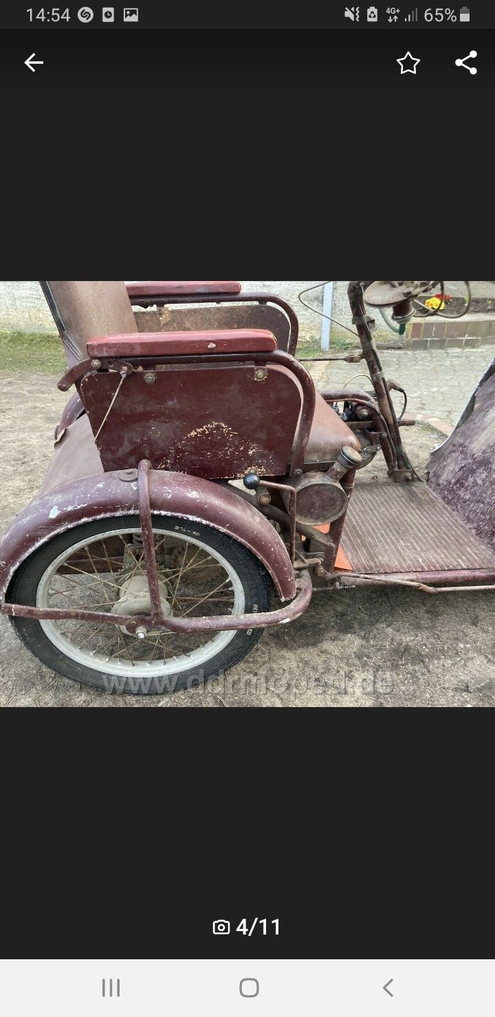

um das Thema Motor mal wieder aufzugreifen: Bei Kleinanzeigen ist aktuell ein /5 zu verkaufen. Auf einem Foto erkennt man die Positon der Motornummer. Der Position nach handelt es sich hierbei um einen SR1 Motor.
https://www.ebay-kleinanzeigen.de/s-anzeige...560311-305-3911
Wie sehen das die SR Spezialisten? SR 1 Motor oder nicht?

Das ist KR 50
Grüße Gerald
Geschrieben am: 07.07.2021, 16:38
QUOTE (essiquäler @ 07.07.2021, 17:29)
Das ist KR 50
Die Fixierschraube für die Kickstarterwelle ist zwar schlecht zu sehen, aber ich tippe auch auf KR-Motor.

QUOTE (der Lehmann @ 07.07.2021, 16:38)
Das ist KR 50
Aber wie erklärt ihr dann den Ort der Motornummer?
Ich schreib mal den VK und frage ob er mir Motornummer verraten würde.

Anbei die Fotos, reichen die oder benötigts du weitere?
Mfg Philipp alias Freak

Geschrieben am: 08.07.2021, 15:18
QUOTE (Freak @ 08.07.2021, 10:43)
Das ist KR 50
@krause-piccolo211
Die frühen KR50-Motoren hatten die Nummer auch an dieser Stelle.

So in etwa ist es bei mir auch, die Bremsseile hinten mußte ich neu machen. Da war alles defekt.
Die Bremswirkung ist bescheiden finde ich, und leider nur eine Bremse. Die Feststekkbremse kann man wohl nicht als Bremse nehmen. Und das Vorderrrad hat leider auch keine Bremse wie beim SR2 / SR1.
Was denkst du ist das Vorderrrad ? KR50 ?
Meins ist defekt, hab erstmal ein Vorderrad vom Minifahrrad DDR 20" genommen. Geht erstmal so.
Die weißen Knöpfe hab ich nicht dran. Da muß ich mir was anderes einfallen lassen.
Der Motor vom Maronen ist KR50 - wie die anderen Experten auch schon sagten.

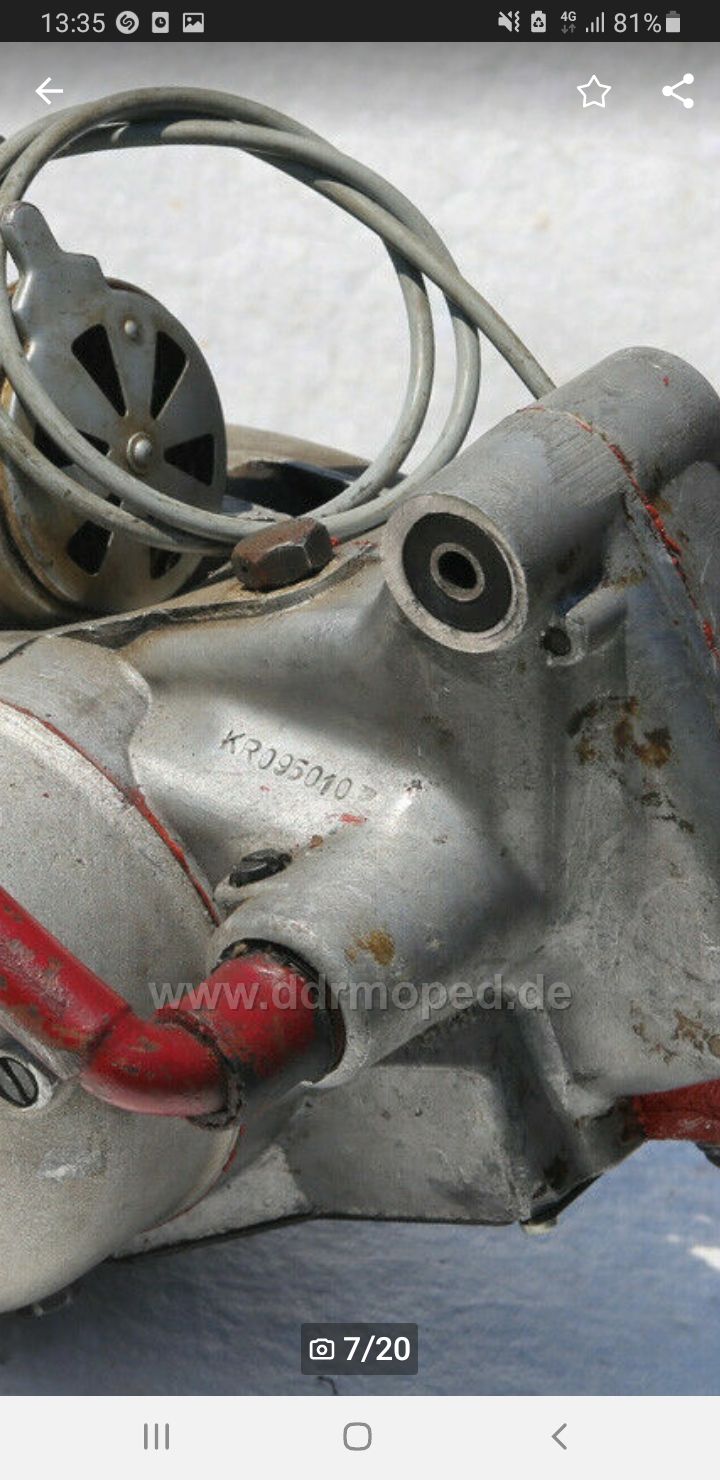

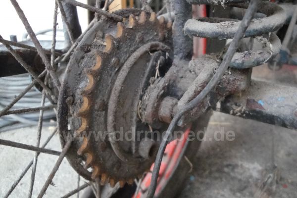

Hier mal ein Bild von einem K50 Motor.
