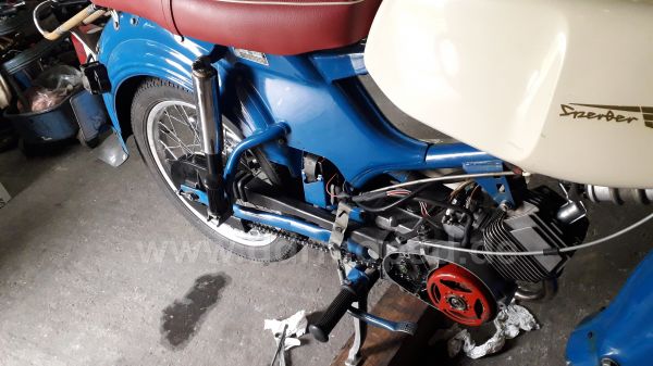

Hallo. Ich habe Probleme mit einem leicht schwer drehenden Hinterrad am Sperber. Es dreht nicht den gesamten Radius schwer sondern nur an einer Stelle. Ich habe die alte Nabe mit den 3 gleich hohen Stegen verbaut. Der Abstand von Ankerplatte zu Nabe ist auch geringer als bei meinem anderen Sperber.
Nun habe ich schon aus einer anderen Nabe mal die Radlager genommen und in das Sperber Rad gemacht aber es ist das gleiche Problem.
Die Backen habe ich auch schon getauscht,vorher waren welche mit den längeren Reibbelägen drinnen,jetzt habe ich welche mit den kürzeren Belägen drin,ich denke es ist die neuere Ausführung.
Beim Radlager fiel mir auf:
Eine Seite hat ja den Sprengring aussen und innen liegt das Lager an der Nabe an.
Dann kommt von anderer Seite die Hülse rein, aber das Lager Stützt sich dort gar nicht an der Nabe ab. Dachte immer es wird etwas vorgespannt.
Das aber nur am Rande.
Ach ja, Kettenrad hab ich auch schon ein anderes drin.
Und mir fiel noch auf, wenn ich die Steckachse lose eingeschraubt habe, ich dann das Rad drehe,geht die Achse vor und zurück im Kettenspanner.
Bitte um Hilfe

Dann habe ich mal den unteren Kettenschlauch abgemacht. Den hatte ich als ich das Moped bekommen habe eingebaut,neues Originalteil. Dort ist innen ein Gummifenster,das bremst die Kette hab ich das Gefühl. Ohne Schlauch dreht das Rad freier.
Dann habe ich die Bremshebelfeder etwas gekürzt, so dass der Hebel ganz in den Anschlag zurück gezogen wird.
Natürlich ist das jetzt mehr Belastung für die Aufnahme für den Seilzug am Rahmen.
Jetzt dreht das Rad fast frei. Nur ein ganz bißchen schleift die Bremse an einer Stelle, denke auch das die Trommel nicht ganz rund ist, aber an dem Punkt wo es schwer dreht habe ich nicht weniger Hebelweg am Pedal.
Probefahrt steht noch aus, mal schauen wie es aussieht wenn Temperatur rein kommt.
Und einen Schlauch muss ich noch raussuchen.
Ach ja,und die Kette ist beim Rad drehen mal straffer und mal lockerer.

Entschuldige, aber das mit der Flucht mit dem Vorderrad ist doch Schwachsinn, das Möge beim Fahren zu Verspannungen und Schief laufen führen, aber es geht darum dass bei aufgebocktem Moped das Rad schwer dreht.
Also: die Beläge schleifen an einer Stelle der Trommel.
Nun habe ich das Empfinden dass die Abtriebswelle auch noch ihr übriges zum schwer drehen beiträgt. Den Motor habe ich ja neu gemacht. Lager etc.
Die M54 drehen ja doch etwas schwerer als die M53, durch durch die zusätzlichen Räder. Minimal natürlich.
Nun hab ich Dichtkappe und linken Seitendeckel runtergenommen. Dabei gleich festgestellt dass die eingepresste Mutter in der Druckplatte der Kupplung lose ist. Die Kupplungswelle an sich dreht frei.
Unter der Dichtkappe war es ziemlich trocken, Getriebeöl war aber drin,Motor äußerlich auch trocken. Gestern Abend noch gefahren. Allerdings hatte ich den Sperber auf nem Klotz hinten höher um im Vorfeld heute das Rad aus zu bauen. Ist mir ein Rätzel warum das Lager so trocken ist.
Werde jetzt den Lagersitz Abtriebswelle rechts aufwärmen und versuchen sie zu frei zu bekommen und dann Lagerspiel neu einstellen.
Für hilfreiche Anregungen bin ich offen.
