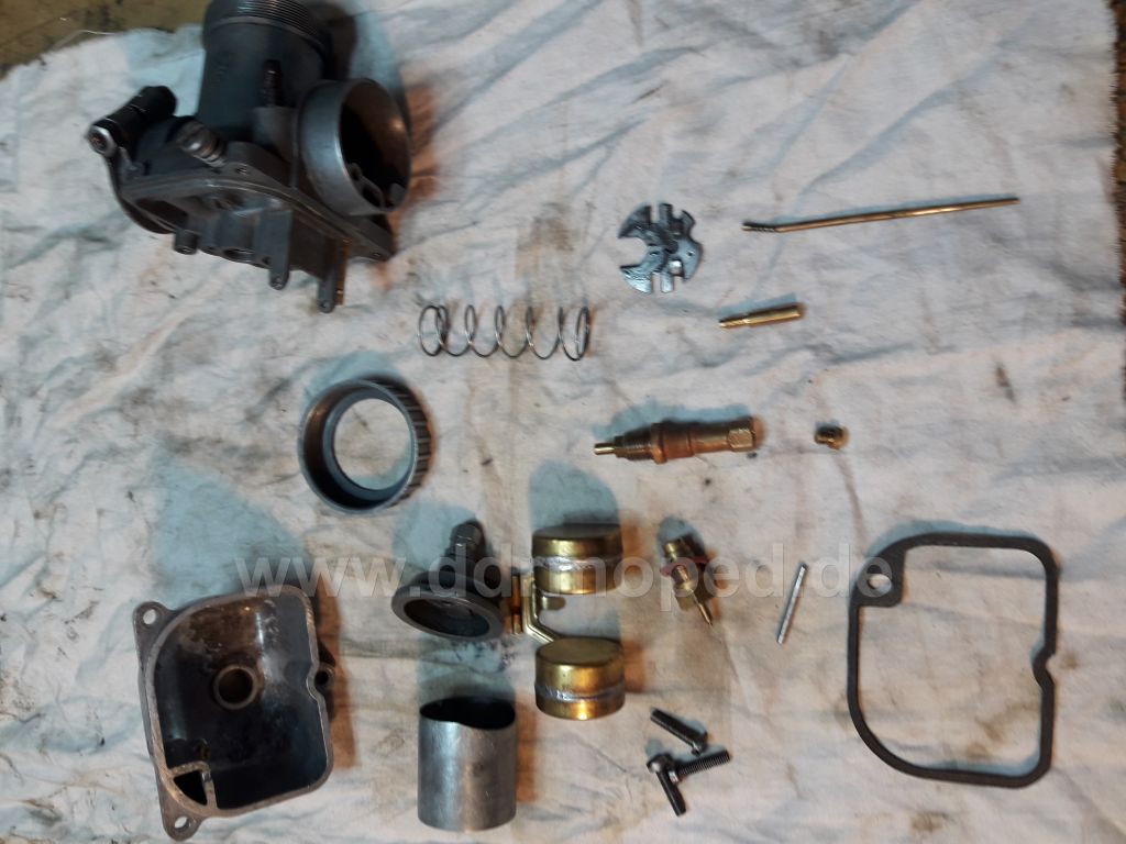

Kurzer Abriss zu den Fahrzeug Teilen von Guido, welche ich mir letzte Woche angesehen und getestet habe.
Der Vergaser hatte eine 95er statt 75er Startdüse, er ist nun auch vom Schwimmer Niveau eingestellt, sonst war alles in Ordung. Er wurde ausserdem gereinigt und gut abgedichtet.

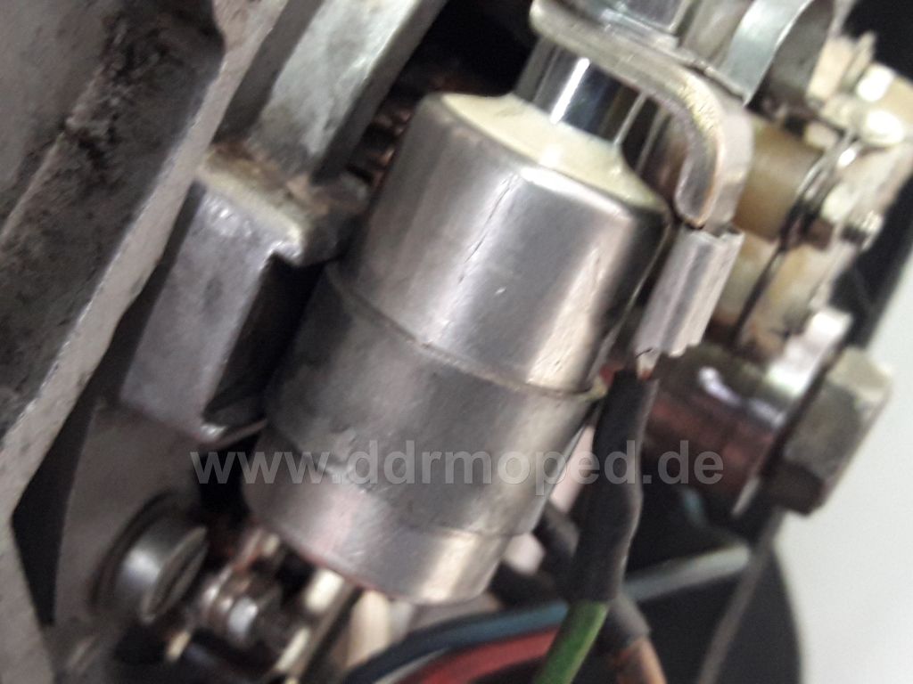

Auf der Lima war die Kondensator Steckkontaktfahne so nahe am Kondensator Grundkörper, das Kurzschluss provoziert sein kann, je nachdem wie herum man den Flachkontakt steckte,

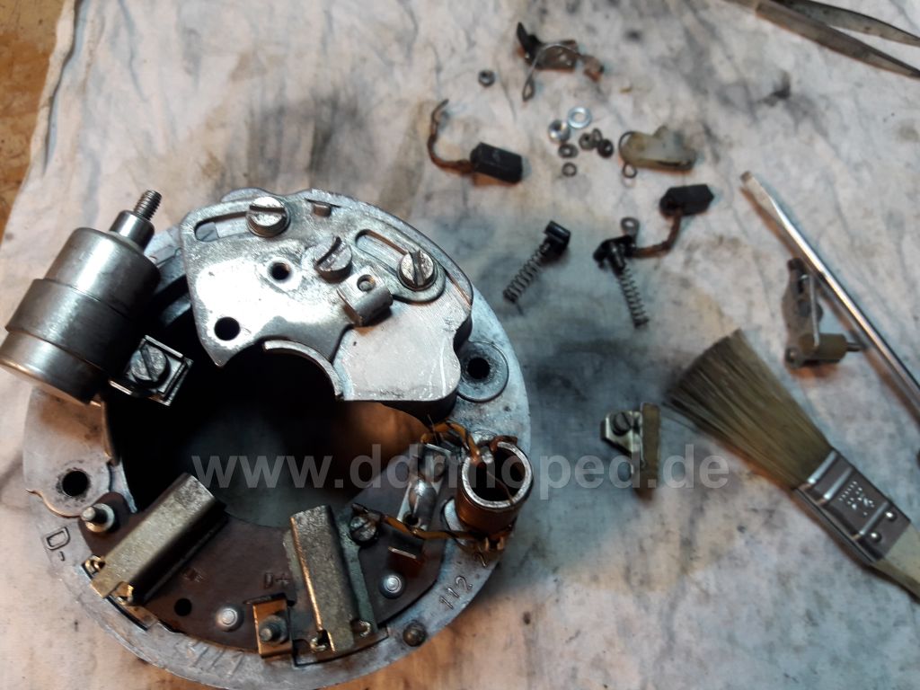

die Schleifkohlen habe ich gleich wurden durch neue ersetzt, die Litzen waren nicht mehr die besten.
Die ganze Lichtmaschine habe ich gereinigt, überall war Kohlebürstenstaub.

Umbau Vergaser

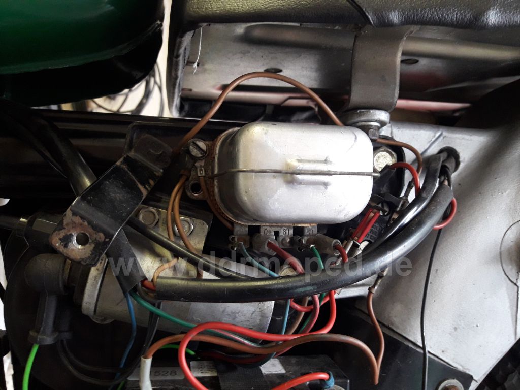

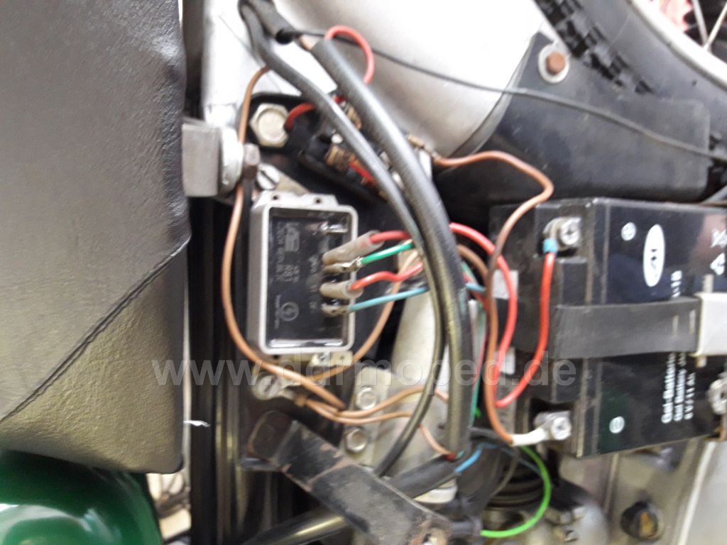

Mein Elektronischer Regler vor dem Einbau deines.
Der ist übrigens besser als die alten mechanischen, der verbraucht in sich schon nicht so viel Energie, bei nur 6V und 60W spart man da ein wenig, und er muss überhaupt nicht gewartet werden und ist nicht störanfällig vor Korrosion.
ENIGMA
Geschrieben am: 10.07.2021, 17:05
Beiträge: 2434
Mitgliedsnummer.: 2215
Mitglied seit: 11.05.2009
Übrigens sind alle Bilder richtig herum auf meinen Rechner, ich weiß nicht, warum die hier teilweise gedreht dargestellt werden.
So, dein Regler.

Kondesator:
Das Kabel macht so wie auf dem Foto gerade so keinen K. Schluss, aber sollte der Kontakt anders herum stecken, ist das provoziert.

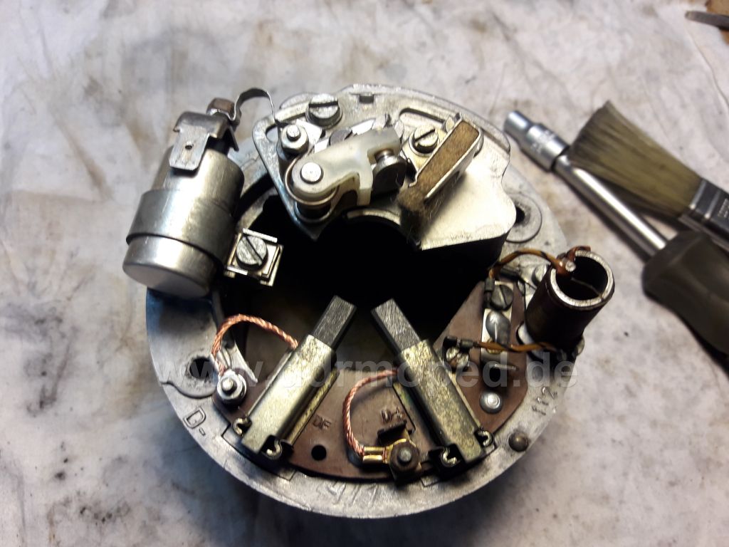

Lichtmaschine zerlegt und gesichtet.
ENIGMA
Geschrieben am: 10.07.2021, 17:11
Beiträge: 2434
Nach dem reinigen und wieder zusammen setzen.
Kleiner Hinweis.
Über dem Unterbrecher Kontakt gehört eigentlich ein Schutzfilz, da hatte ich aber keinen da. Den Schmierfilz habe ich leicht geölt, den stellst du so ein, das er nur den höchsten Punkt deines Nocken berührt.
Den Einbau der Lima erleichtert folgender Hinweis:
Nimm die Federspangen der Kohlen heraus, ziehe die Kohlen so zurück, das sie am Kolektor vorbei passen, die Lima verdreht einsetzen und dann an die richtige Lage einrasten, Federspangen einsetzen und Lima anschrauben, Kabel stecken, , fertig. rolleyes.gif
