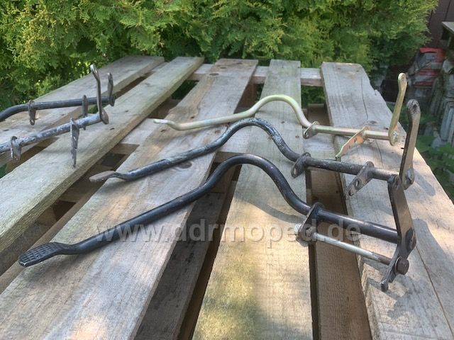

Heute beim restaurieren musste ich dank Hilfe aus dem Forum mal paar Teile sortieren und habe mal die unterschiedlichen Fußbremshebel dokumentiert.
Enduro gibt’s die Version mit und ohne Aufnahme für die Zugfeder des Schalter fürs Bremslicht.
Die Normale Bremshebelvariante gibt’s in den Ausführungen S50 mit kurzem Arm für die Bremsstange und dir die S51 als lange Ausführung mit und ohne Aufnahme für die Zugfeder Bremslichtschalter.

Enduro Varianten

S50 S51 Varianten

Der vordere sieht krumm aus.

Das ist so nicht ganz richtig es gibt von der Enduro eigentlich 4 Varianten, einmal alte Version vorne breiter Tritt ohne Haken für Bremslichtkontakt.. Dann neuere Version schmaler Tritt ohne Bremslichtkontakt, dann breiter Tritt mit Bremskontakt sehr selten da ab Mitte 88 ehr der schmale Tritt dran war... Und schmaler Tritt mit Bremslichtkontakt alle ab 89 12 Volt bis 90.... wie gesagt Wechsel von Breit auf schmal eigentlich ab der 12 volt aber ab und zu bei der E2 1988 in schmal ohne Bremslichtkontakt und sehr selten breit mit Bremslichtkontakt so wie bei meiner 11/88 er E2...
