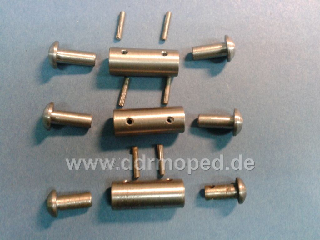

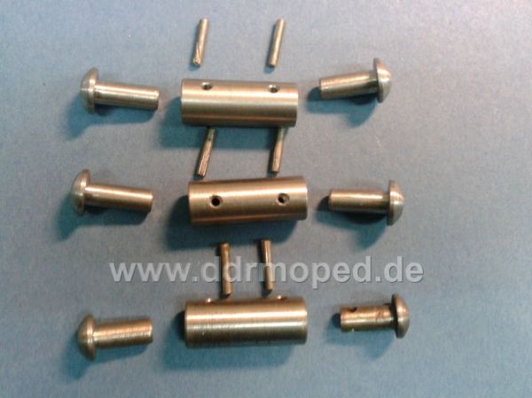

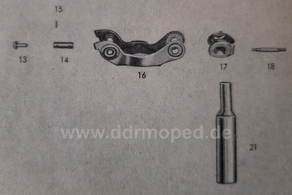

Dir fehlen die Zwischenhülse, Nr 14, 2x Schanierbolzen, Nr. 13 und, 2 Nietstifte, Nr 15.

naja die ersatzteilliste habe ich auch aber ich muss das nachbauen und hätte gern mal paar Fotos gesehen.. ich habe aktuell keine Ahnung wie die Hülse beschaffen ist...
welcher Durchmesser innen und außen und wie lang?
Ist das nur ein Rohr mit 2 löchern für die nieten wo dann die Scharnierbolzen reinkommen? Einen Scharnierbolzen habe ich glaube ich ...
und wie hält dann das ganze ... der Scharnierbolzen bei mir hat kein loch für den Niet Stift

Länge 44,5 mm, Durchmesser 14 mm.
